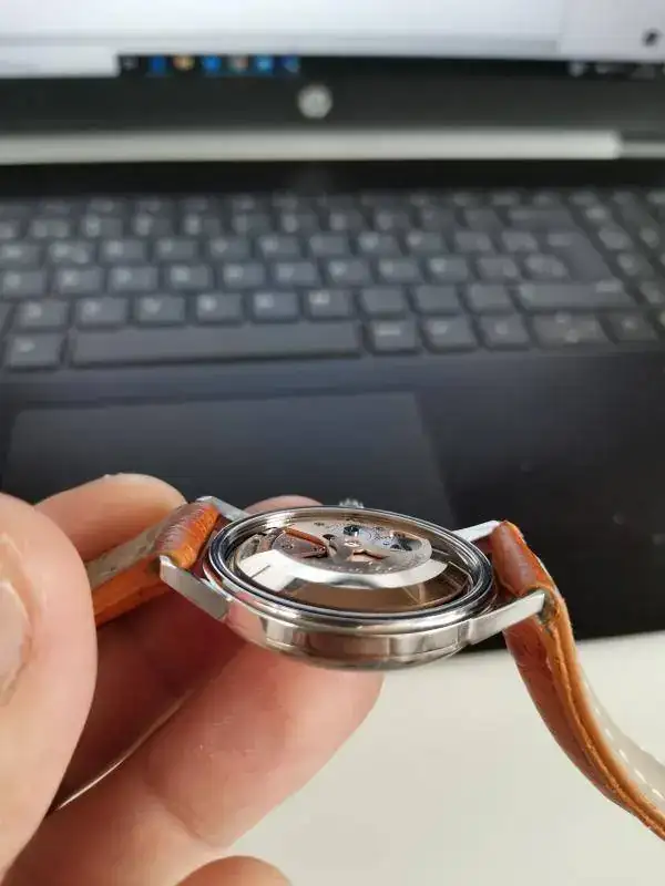

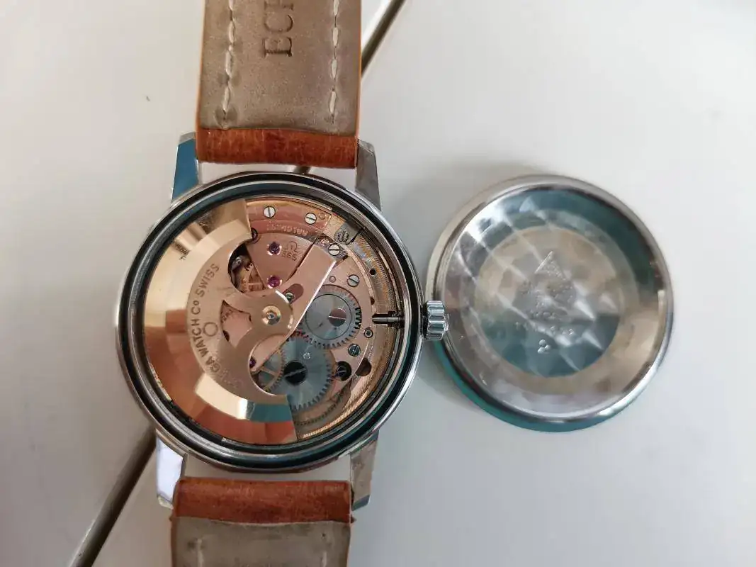

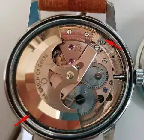

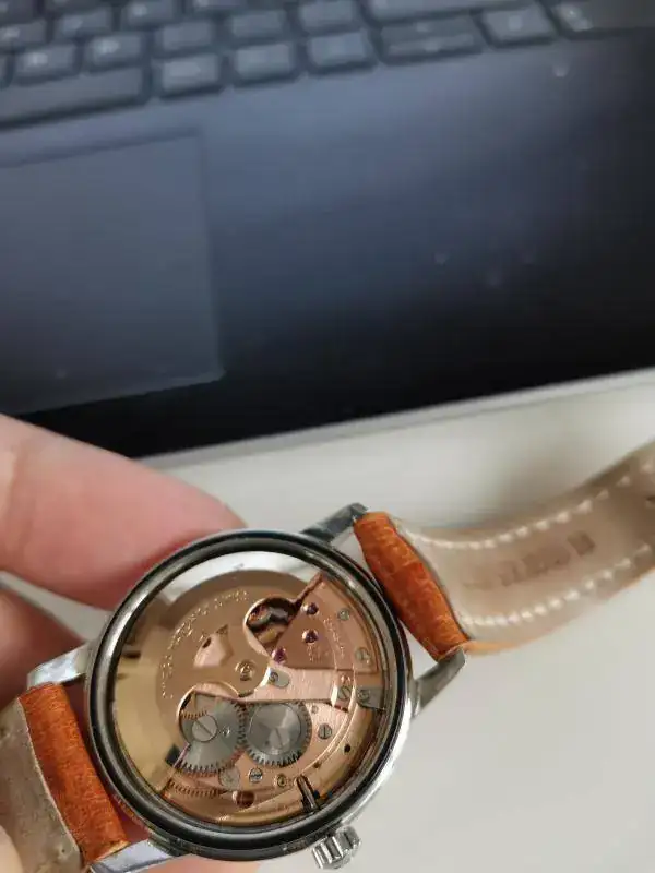

El automático funciona, lo he observado con lupa y va en las dos direcciones y gira la rueda del cubo. El tema es cuando pongo la tapa, pero no observo roces y todo parece en su sitio:
Gracias!!!!

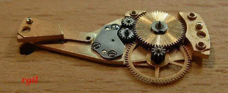

El automático del Omega 565, como la mayoría, lleva una rueda reductora, ademas de la rueda que hace de inversora.
Si se ha roto alguno de sus dientes, la carga se interrumpirá al llegar a ese punto y ahí acabará toda la carga.
Puedes desmontar y revisar los engranajes de esas ruedas o mas fácil, con el reloj abierto y la esfera hacia abajo, darle un movimiento de giro al reloj, mientras vigilas si la carga avanza durante todo el tiempo o si en un momento dado se detiene.
Tampoco hace falta estar demasiado tiempo, solo hasta que el rochete de una vuelta completa.

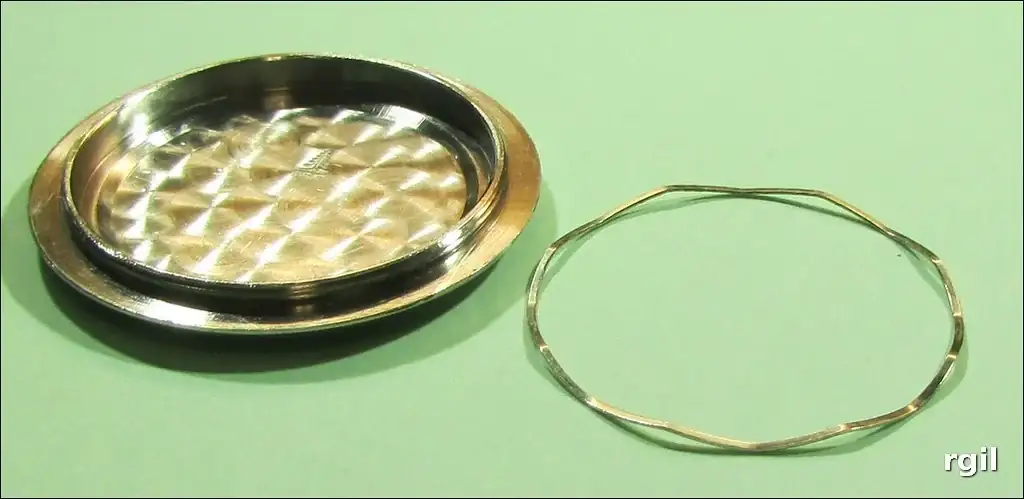

En este tipo de cajas debe haber un anillo elástico que empuja la bata hacia el fondo.
¿Hay algo parecido en el tuyo para que la bata esté presionada hacia el cristal?
Sin ese anillo es posible que el rotor toque con la tapa por la falta de esa presión hacia el cristal.

Comprueba también que hayas puesto bien las bridas de sujeción del movimiento:

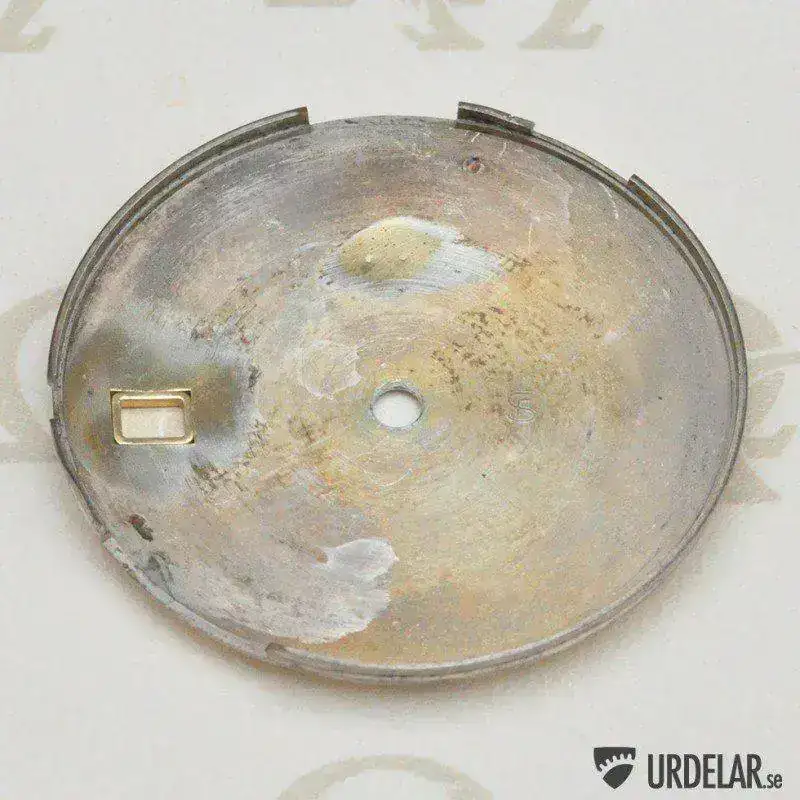

Gracias Rgil, este no lleva anillo, en las mil fotos que he buscado tampoco veo ninguno que lo lleve, el propio dial hace de bata "envolviendo" el calibre, es igual a este:
La tija entra y sale bien y realiza sus funciones correctamente
    48,9 KB · Visitas: 184
