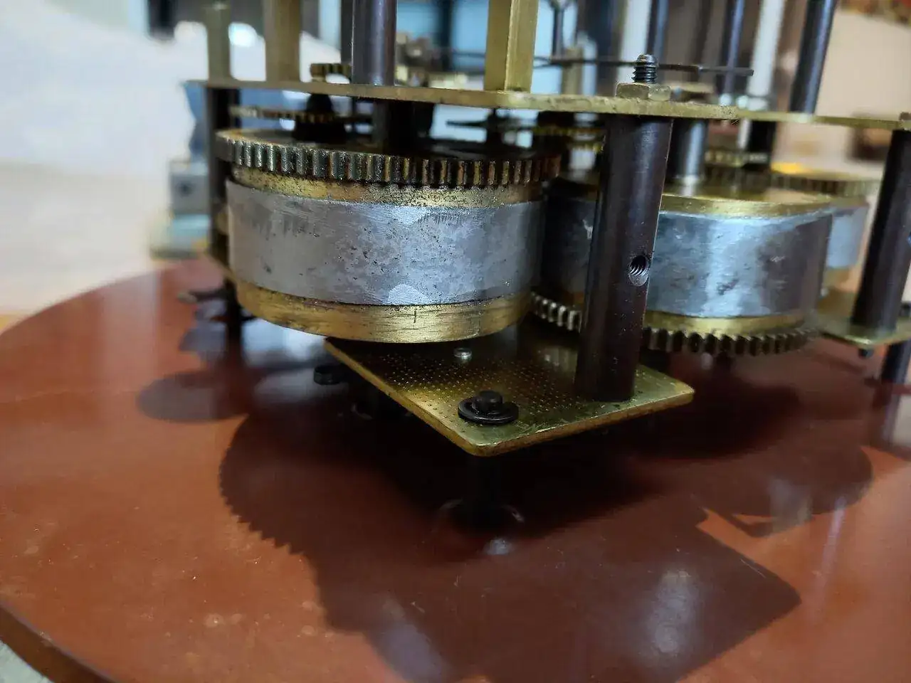

Camisa de fuerza.

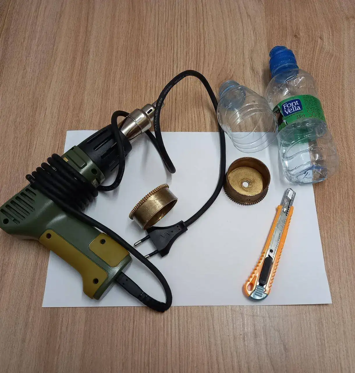

Hoy me encontré al reparar un regulador Modelo A, con los dos barriletes rajados, y les hice un par de camisas de fuerza.
Para ello precisamos un botellín de agua, de capador y cutes, cortamos la botella de forma que nos salgan un par de arandelas, las cuales tienen que ser de mayor diámetro que los cubos, colocamos sobre el barrilete la arandela, seguidament vamos calentándola con un de capador, esta se ira encogiendo, cuando veamos que esta se ha adaptado al diámetro del cubo la aposentamos sobre el dentado, y le damos más calor, una vez que esta quede bien arrapada al cubo, dejamos enfriar y con ayuda del cutes recortamos el sobrante...

Curioso e ingenioso, pero queda lo suficientemente fuerte para soportar la fuerza del muelle??
Todo es probar, la ventaja que le veo, a otras opciones, es que es reversible, lo que no estaría de más, antes reforzar las grietas con soldadura, a poder ser soldadura de metal, y si no con estaño, antes de ponerle la camisa, de fuerza.

El apaño de la camisa de fuerza, no aguanto la resistencia de la cuerda, abrió de nuevo las grietas, seguiremos buscando soluciones, unas veces se gana y otras se pierde, y en esta ocasión nos toco perder.
El reloj es de practicas de un alumno, creímos que esta seria una buena solución.

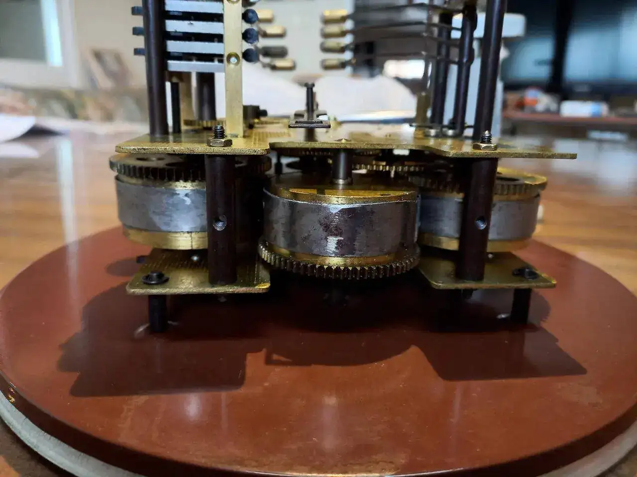

hola hace un par de años compre uno que tenia los 3 barriletes rajados ,
con unas tiras de chapa de 1 mm ajustando y soldando despues, le puse unas
camisas y hasta hoy ...

De toda la lluvia de ideas que me van llegando esta podría ser la elegida.
Me han aconsejado que descartara, todo tipo de junta de fuerza, que fuera de plástico.
Disponemos de cautín (soldador de estaño) eléctrico de 105 W, fundente liquido universal, soplete de cocina + estaño de hilo, y en pasta, cuál sería el soldador y el estaño más adecuado, entre los que disponemos.
Que tipo de soldadura utilizaste para soldar.
soldadura de hilo de toda la vida... se ajusta la chapa que quede bien prieta y
se puntea, luego se saca del barrilete y se suelda bien ..la chapa te dije que era de 1 mm pero
creo que seria un poco mas fina de 0,8 .
