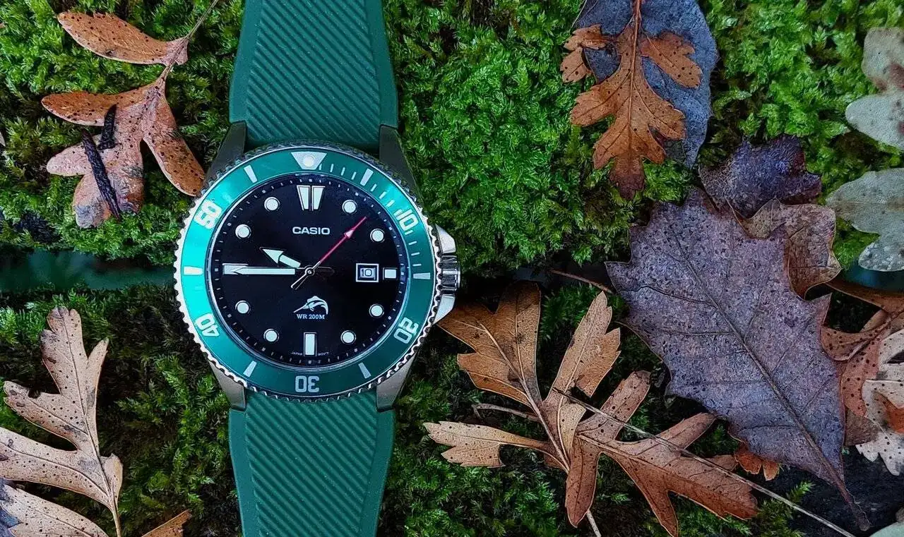

Muy buenas,
Acabo de recibir mi Casio Marlin Duro MDV106, un reloj fantástico por fuera y que voy a usar mucho de cara a este verano.
Lo que me sorprende es que a pesar de que hay dos posiciones en la corona no tiene cambio rápido de fecha? No consigo cambiar la fecha en la posición intermedia. Al final me he tenido que pasar un buen rato con la corona para poner el reloj en fecha.
Me pregunto si igual es un fallo de este reloj y está averiado. Algún compañero con este reloj me puede decir si el suyo es igual o tiene cambio rápido de fecha? La verdad es que me sorprende mucho.

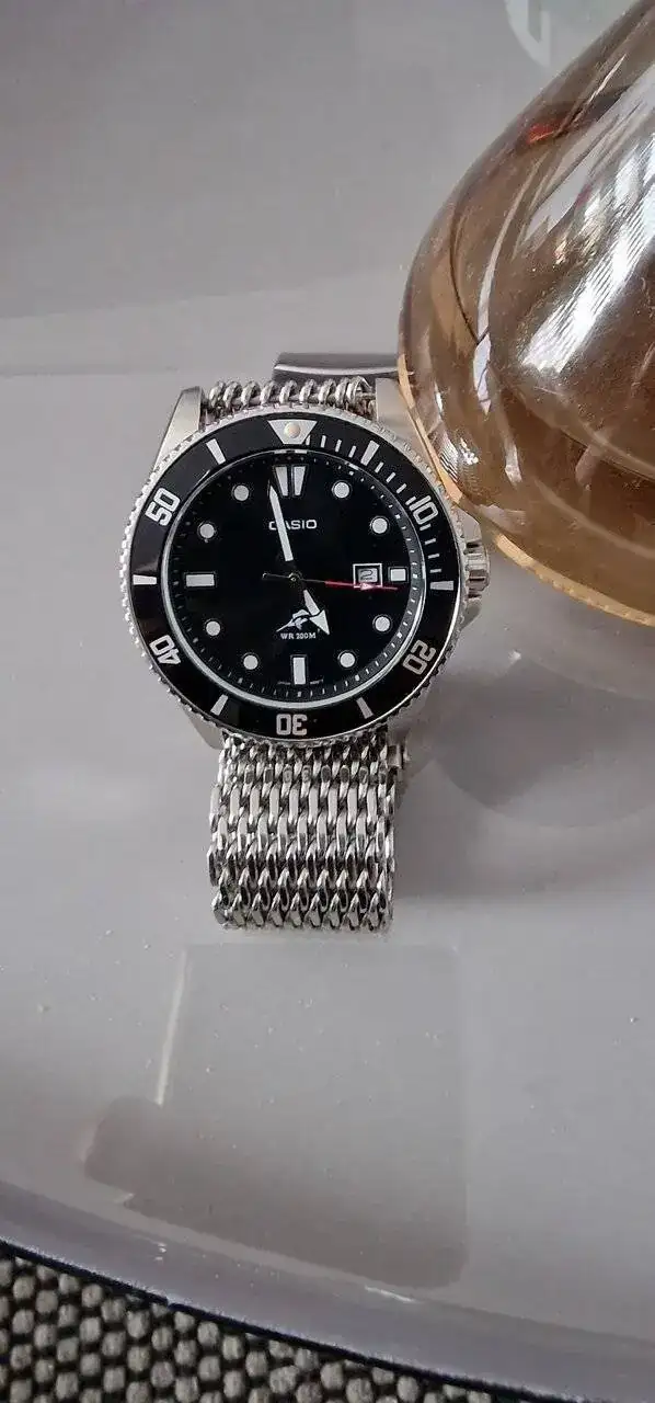

Comprobado, al menos mi unidad NO tiene cambio rápido de fecha, eso sí, tiene parada de segundero.
En cualquier caso no le pidas mas a este reloj, ofrece muchísimo por un precio de derribo y no se nos olvide que también es un reloj mítico dentro de su humildad, heee y es muuuy bonito.

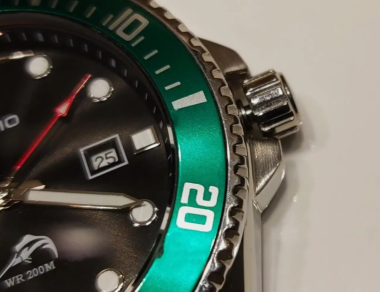

Yo poseo dos MV-106, con el pez Marlin. No concibo este modelo de Casio sin él la verdad. Poseen ambos cambio rápido de fecha mediante la primera extracción de la corona. Es un calibre Miyota muy sencillo pero muy confiable.

Joe, me ha picado la curiosidad y tengo que rectificar si señor, dicen que es de sabios, si que la tiene, primera posicon y sentido antihorario, pero la verdad es que yo no jugaría mucho con esta corona parece muy delicada.
