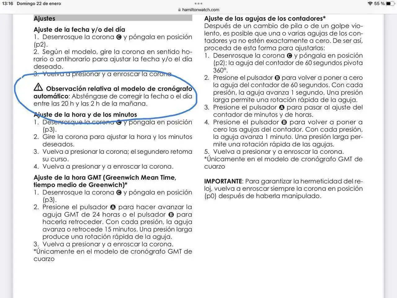

Muy buen domingo a todos los forer@s!
Esta vez estaba navegando por YouTube en un canal que últimamente me gusta bastante y lo explica todo bastante bien, curioso y entretenido desde luego.
En esta ocasión me encontraba mirando un vídeo del eterno debate; El cambio de hora y día en las horas prohibidas.
Bien es cierto que yo pensaba que si tanta gente lo decía algo de razón habría detrás, pero después de mirar este vídeo mis dudas han aumentado incluso cambiado de bando, sobretodo mostrando lo que pasa exactamente dentro del movimiento al final del vídeo y la frase tan lógica como:
"ninguna marca y trabajo durante años de ingenieros se iban a jugar tener un aluvión en el SAT en sus años de garantía"
¿Qué opináis vosotros?

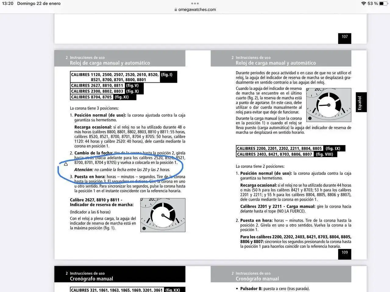

Un ejemplo de nuevo movimiento, con fallo, por diseño, puede ser el 8500 de Omega, que sacó el sistema de hora saltante para ajustar fecha o cambio de huso, y esa pieza rompía... luego corrigieron eso en movimientos posteriores. Pam y Rolex que sacaron movimientos con esa característica, estudiaron eso para no tener problemas.
Por eso, quizás en movimientos antiguos en su momento de creación, como un 7750, pudiera ser que por diseño, rompiera porque era nuevo diseño y se pueden cometer fallos, como pasa en movimientos nuevos con características nuevas.

Si el fabricante lo indica en el manual de uso, no veo motivo para llevar la contraria. Si no indica nada no tiene por qué haber problema.

El tema de las horas va a depender del calibre y como este diseñado, cada uno es un mundo, yo en ese caso siempre le hago caso a las especificaciones que aparezcan en el manual de instrucciones. Recuerdo perfectamente que en el manual de hamilton x-wind lo ponía expresamente para el modelo chrono.
En el de omega según en qué calibres concretos también te lo indica

Yo no me la juego desde luego, y como han comentado algunos compañeros aparece en los manuales de los relojes, es más, en los relojes en los que no existe este problema se utiliza como argumento de promoción de su calibre.

Yo la verdad que por si las moscas no me la juego nunca entre medias de esos horarios.
Breitling en sus modelos nuevos también lo especifica en el manual…. Y son modelos de 2022.
