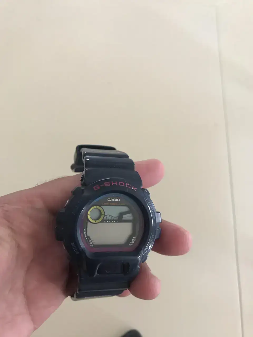

Hola tengo este reloj para usarle en viajes , piscinas, Playa etc , donde vaya a tener trote y no me importa que de ralle o rompa
Se me ha parado . Supongo que era la pila , pero si la cambio entiendo que se acabo lo de meterlo en la piscina y playa ?
Digo con un cambio normal, se que hay otro que te lo ponen estanco pero supongo que ese será una pasta , y este reloj lo tengo para eso tipo de cosas , no quería invertir mucho en el
Que me decís ?
