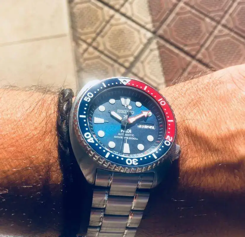

Os cuento mi experiencia con mi Tortuga Padi:
Hace un mes compré un tortuga padi nuevo con su armis y tal, apenas lo usé ya que no me convencía mucho.
Hace un par de semanas decidí darle una oportunidad y la verdad ya me esta gustando y no poco, bueno al meollo de la cuestión.
A los 4 ó 5 dias de llevarlo noto que esta flojo y miro y buaff se había salido el pasador del segundo eslabón junto al reloj, osea uno que jamas se manipuló para achicarlo, y como se que es fácil pues lo puse yo, previo vistazo en youtube por si acaso.
Quedó bien y pensé seria defecto de casa ó estaría flojo, yo que sé, pero el susto me lo llevé, y si le pasa cuando voy en moto?
Bueno, pues este sábado , unos 5 días mas menos desde que se lo puse yo, estando en un bar, se me cayó el reloj al suelo así sin mas. Se habia salido el mismo pasador, esta vez si se perdió, menos mal que estaba sentado de relax.
Ayer llevé el reloj a un relojero de aquí al lado con todos los eslabones que sobraron del achique, y hoy al recogerlo me dice que no ajusta bien al ponerlo que no hace "clic ", que tenga cuidado. :hmm:
Algún consejo, algún compi le paso esto también.
Adjunto foto del reloj para los que no conozcan el modelo.

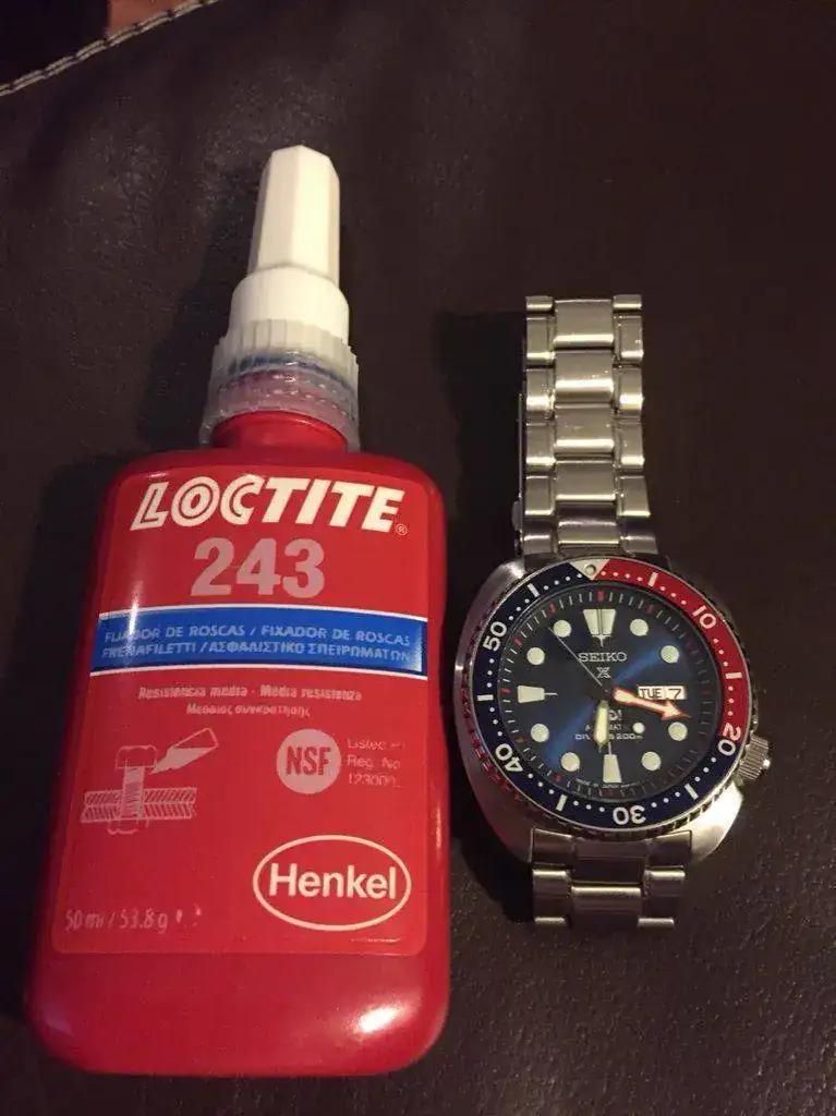

Una gotita de esto y te olvidas:

No te fíes, ponle sellador a los tornillos

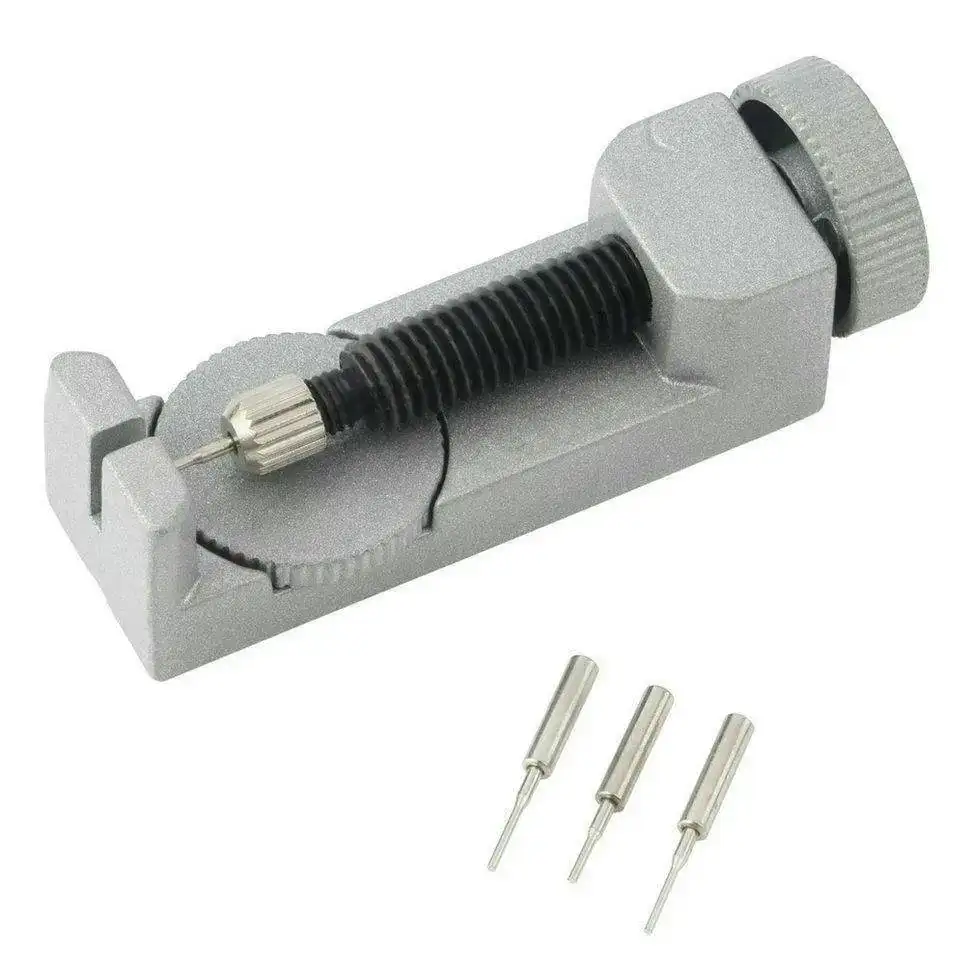

Si has quitado 2 eslabones al armis original, puedes recuperar el pasador y casquillo del medio.
Procura conseguir una herramienta de este tipo (en caso de que no tengas ninguna, quizás ya lo tienes más que claro esto).
