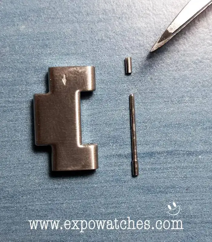

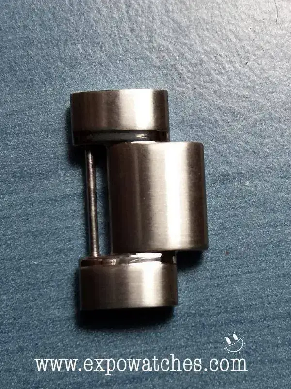

Aquí tenemos el eslabón del Seiko PADI.
Eslabón PADI 1.webp :clap:

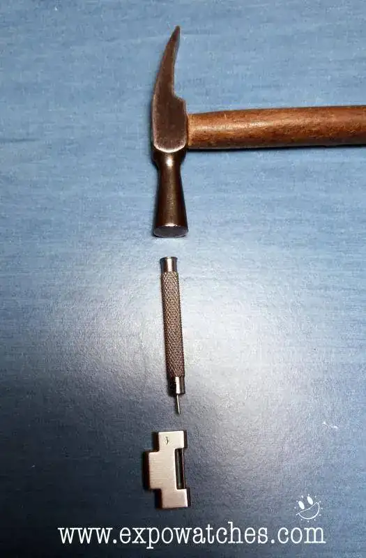

Si le damos la vuelta, vemos que hay una flechita que nos indica la dirección en que se ha de extraer el pasador.
Como que los de RE no somos más papistas que el Papa, hacemos caso y lo sacamos en esa dirección.

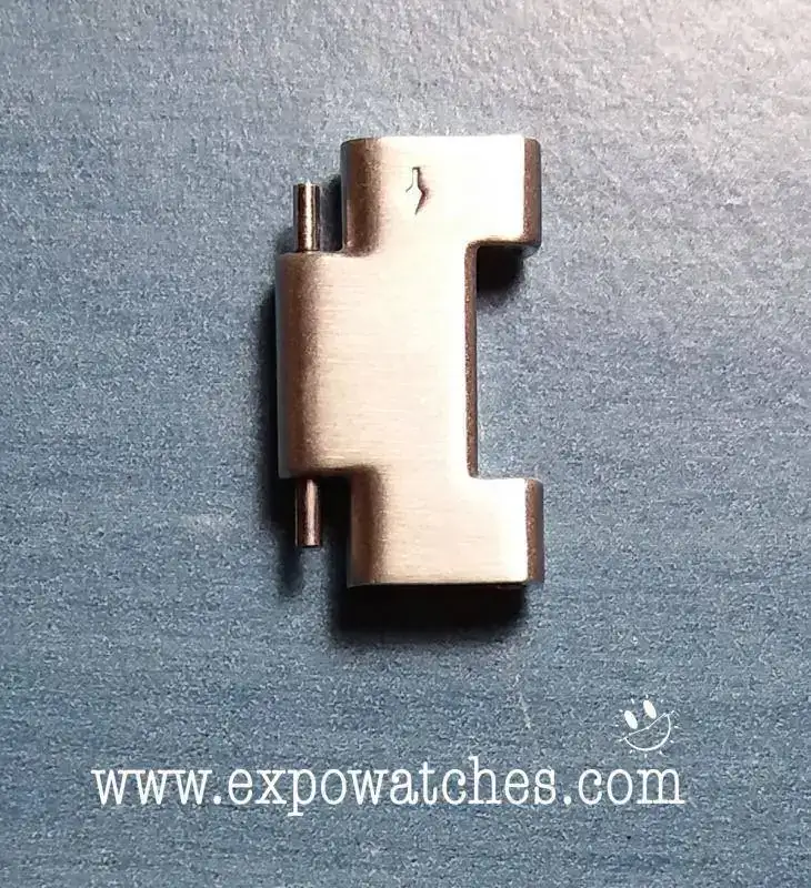

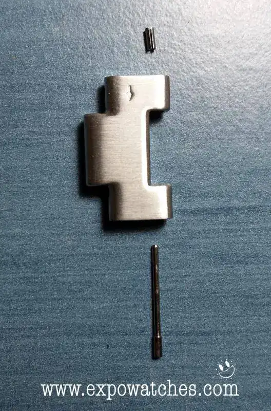

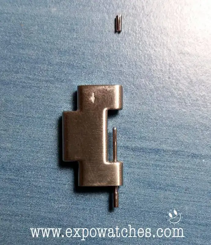

Cuando extraemos el pasador, nos damos cuenta de que el pasador es más grueso en su extremo inferior y que dentro del extremo superior del eslabón se ha quedado la “camisa” o casquillo del otro extremo.
IMPORTANTE… Si no vemos la camisa, la buscamos. Estaba ahí.
:huh:
Sacamos la susodicha camisa y la ponemos a buen recaudo. Luego tendremos de volver a ponerla, de lo contrario… PELIGRO… podemos perder el reloj y eso no nos gustaría.

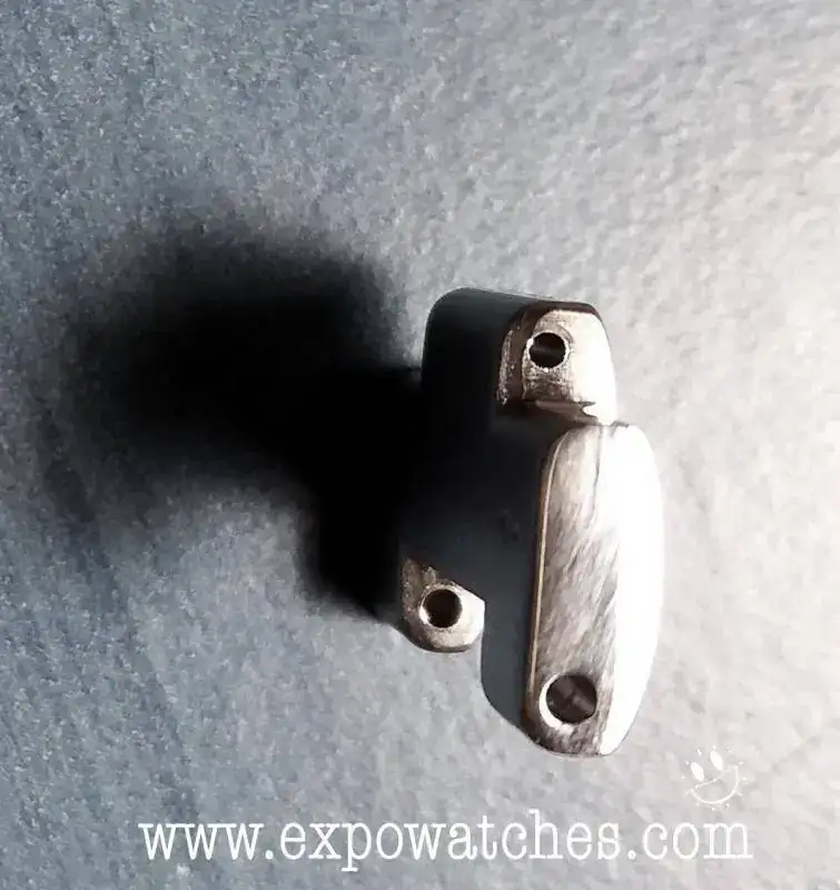

Si miramos el eslabón, vemos que los orificios de su parte más ancha, la exterior, son más gruesos que los orificios de la parte interior del eslabón.
Esto tiene un porqué...

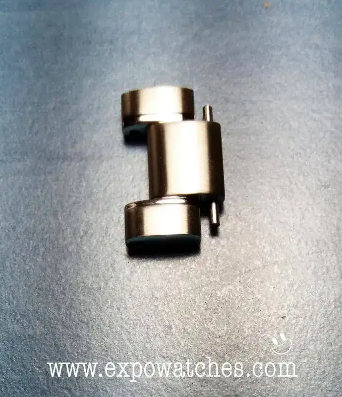

Cuando montamos los eslabones introduciendo el pasador… (recordar, el pasador tenía un extremo más grueso) e introducimos la camisa en el otro extremo, la parte estrecha del eslabón queda prisionera por el pasador en su parte más ancha y la camisa que henos introducido en el otro extremo.
Buuuuff… no sé si queda claro...
::Dbt::
El pasador queda fijado en la parte estrecha del eslabón...
... y de ahí no hay quien lo mueva ;-)
Las camisas rajadas que llevan este tipo de pasadores difícilmente (por no decir nunca) pierden la presión sobre el pasador.
Los pasadores abiertos, la experiencia nos enseña que se acaban rompiendo, quedándonos con dos “mediopasadores” rotos que no hacen ninguna presión dentro del eslabón; poniendo en peligro perder el reloj.
Los tornillos en los eslabones, si están bien fijados, son bastante seguros…hasta que se afloja la fijación o hasta que te lo acorta un relojero con prisas… no le pone fijador y con el tiempo… has perdido el reloj.
Es por este motivo que opino que los pasadores fijos con camisa en el extremo, como es el caso que estamos analizando, son los más seguros. Quizás son los que requieren más trabajo y paciencia a la hora de fijarlos... Si, sin duda... pero son los más seguros. Después de más de 50 años de experiencia en el tema (nací en una relojería), hay cosas que tengo muy claras.

Compa... solo aclararte que es materialmente IMPOSIBLE que eso ocurra, dado que los eslabones están machiembrados y el casquillo sale de uno de los extremos del eslabón macho que mientras que no se separe de su gemelo, éste le impide la salida ... com puedes ver en las fotos ...
Que puede haber ocurrido? Pues que tanto al montar como al desmontar y ser las camisas o casquillos tan finos y que corren que se las pelan ... que no se haya montado y después se suelte el eslabón ... Me lo han comentado compis por privado y a mi me pasó la primera vez que el casquillo salió corriendo y lo vi cuando rodaba ya camino del final de la mesa ... y manotazo, tiras otra cosa al suelo, sudores frios ... ja,ja,ja ...
Saludos !
Después de colocarlo con los dedos , como no lo introduzcas hasta que haga tope ayudándote con un punzón , te aseguro que te estás arriesgando a que el reloj te salga volando .
El truco que a mí me funciona es presionar con el punzón lateralmente mientras lo introduces en el eslabón . Si en lugar de esta presión lateral , lo introduces centrado , lo que ocurre es que el punzón se
acopla al casquillo en vez de el casquillo al pasador .
Yo , después de haber ajustado varios brazaletes con este sistema , nunca recuerdo si la flechita es para sacar el pasador o para meterlo :pardon:
El " repensar " que es lo que me están indicando las simpáticas flechitas casi me consume la mitad del tiempo para ajustar el armis :laughing1:
