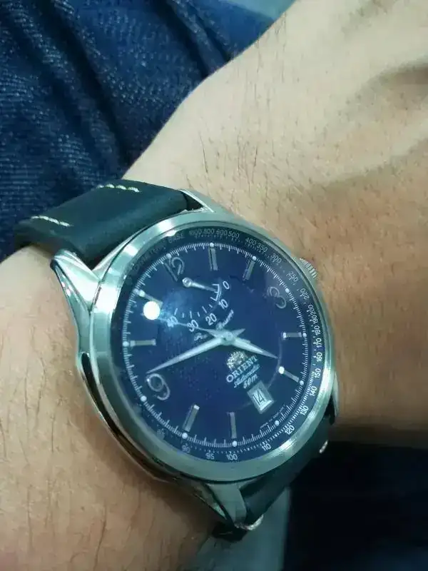

Yo tengo este, no se cuantos años tendrá, pero va muy bien, es una delicia ver moverse el segundero
