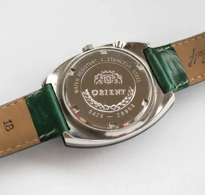

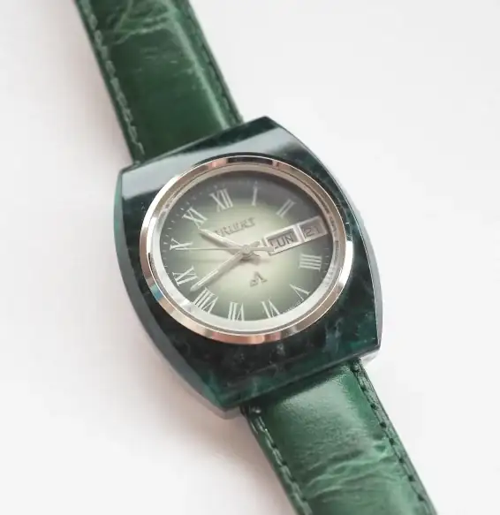

Entiendo que hace referencia al movimiento Orient F6724?
Sin embargo tengo este Orient de principios de los 70, automático y va como un tiro.
Enviado desde mi ONEPLUS
Que bonito! [emoji7]
De que está hecha la carrura?
Gracias por compartir!
Enviado desde mi SM-N950F mediante Tapatalk
Gracias es de Ágata verde, muy chulo la verdad
