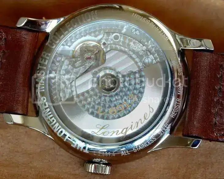

Hola de nuevo:
Dichos movimientos son una línea de producción dentro de ETA, caracterizados por su diámetro "actual", con lo que en la actualidad los encontrarás en los modelos "full size" dentro de las firmas del grupo.
Aquí en un Longines:
Fuente: photobucket
Y aquí una foto de familia:
Fuente: valgragnes.ch
¿Por qué se notan más? Por lo indicado por Gigio. Mayor tamaño y, en algunos casos, uno de los sentidos de rotación "libre".
