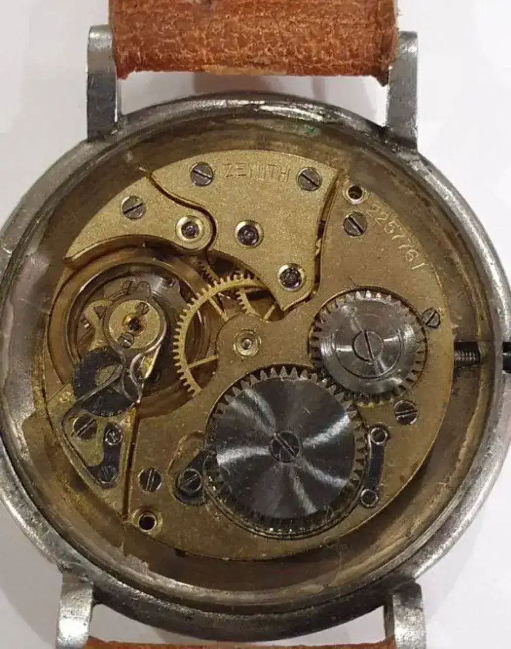

Buenas tardes compañeros,
me acaban de entrar dos o tres piezas muy bonitas que voy a presentar en breve. Mientras quería preguntaros que pensáis de este calibre Zenith. La raqueta se parece a la del calibre 135, pero el volante me parece pequeño? que opináis?
Saludos!

Buenas tardes.
Pues la verdad que si.
Yo diría que tiene que llevar un volante compensado (con tornillos).
Mas bien parece un volante anular moderno.
NO. Nada de 135. Me hubiera gustado para tu suerte pero no.

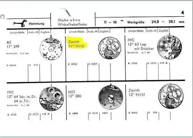

Es muy parecido al Zenith 10.5'''NSI

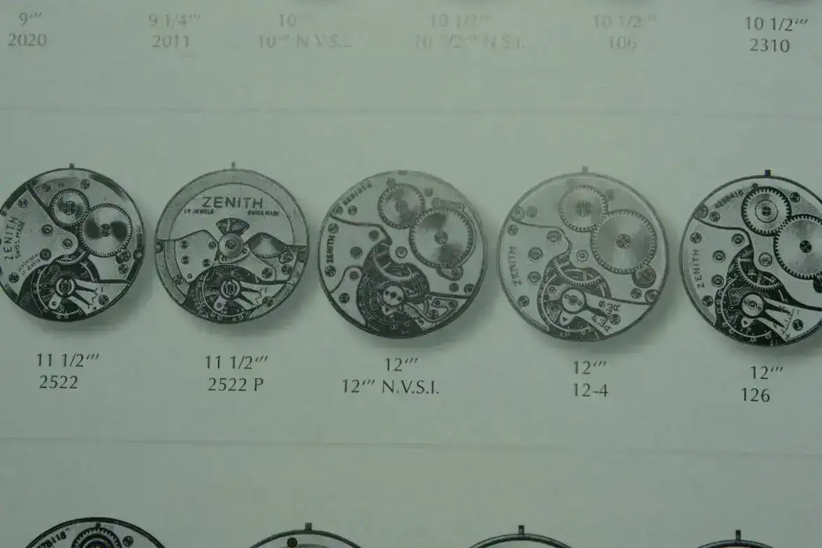

pero tampoco. La respuesta podría estar en este hilo. https://omegaforums.net/threads/very-old-zenith-wristwatch-need-your-opinion.11093/
este otro hilo también podría aportar respuestas.
parece que el tamaño podría determinar si es 11 o 12'''
Hola trastu, muchos calibres zenith llevan este regulador de raqueta , fue una patente de zenith en su momento. Un saludo
