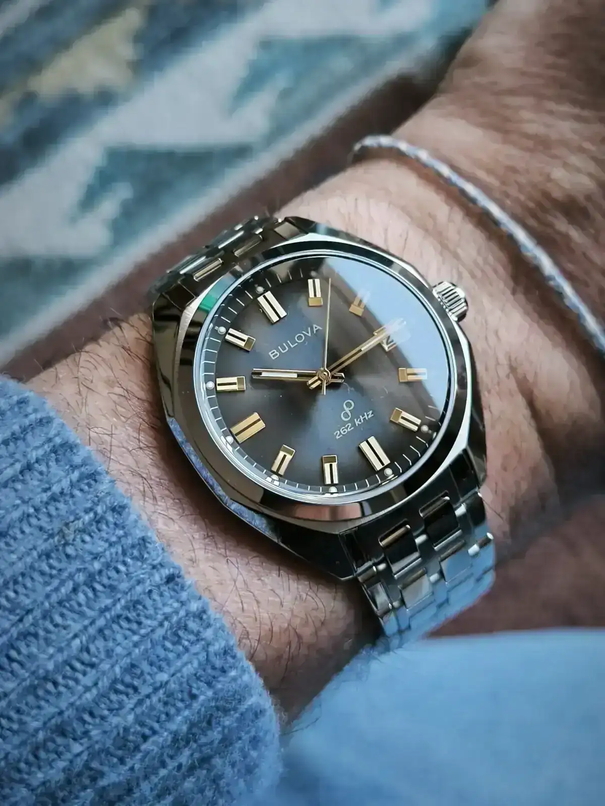

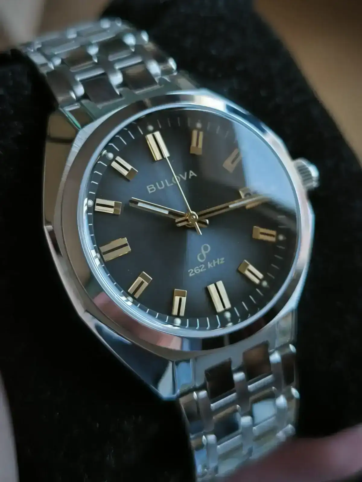

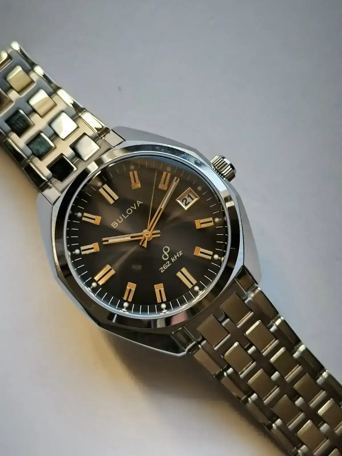

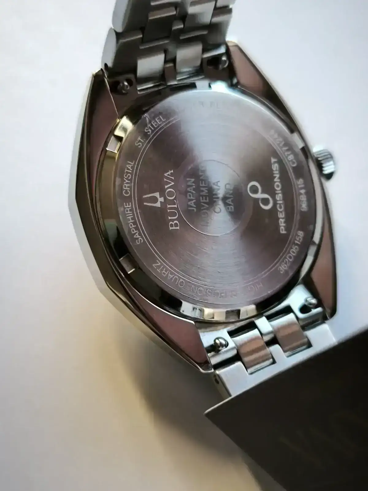

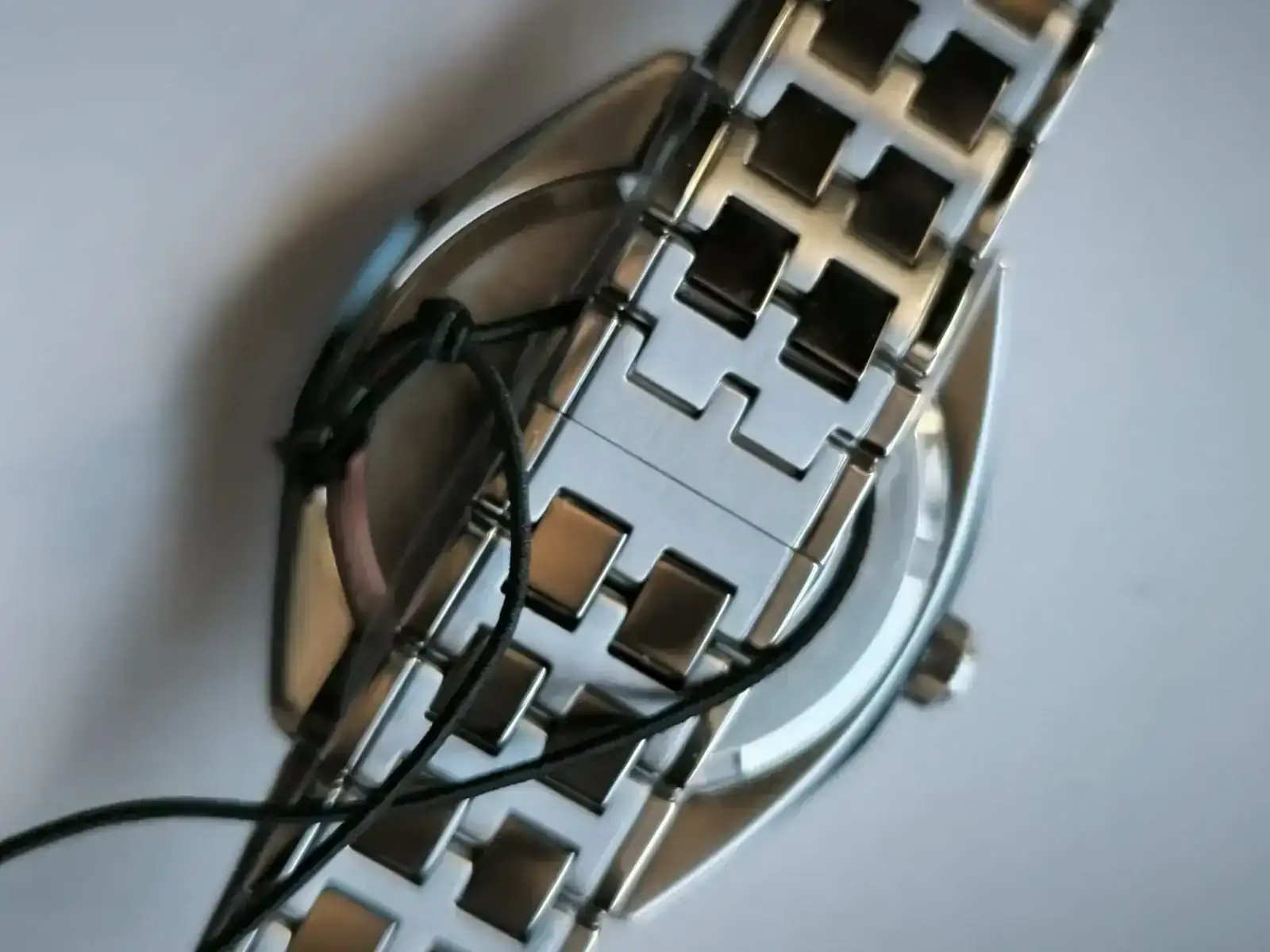

Vengo a presentaros la nueva incorporación en la línea que decidí aquí hace unos meses, de la cual hice un hilo sobre más cuarzos por su bajo coste de mantenimiento y menos automáticos y manuales. Este es un Bulova Jet Star Precisionist, mi primer Bulova y viene a raíz y culpa de unos compañeros de otro foro amigo; no participé en la conjunta que organizaron porque no me enteré, pero sí lo vi después. Total, que sin esperarlo, se me cruzó a un precio muy, pero que muy bueno como para decir que no, era imposible dejarlo escapar y, finalmente, cayó. Hoy lo he recibido y ya lo he puesto a mi medida, y espero sacarlo a pasear en estos días. El segundero, definitivamente, es tan fluido que es hipnótico. El reloj me transmite buena calidad, buenos acabos y un calibre muy bueno; el punto negativo es el lumen, que es raquítico. La caja en la que viene, bueno, es pequeña y muy sencilla; podría ser algo mejor, pero por lo demás, muy recomendable.

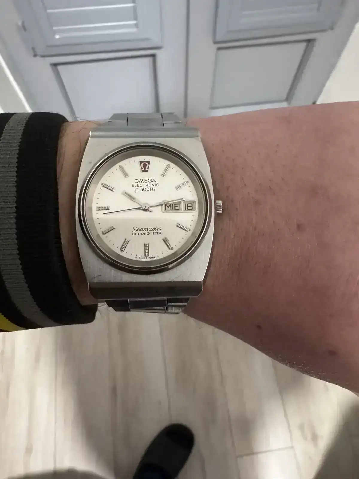

Yo tengo este omega F300Hz, basado en el movimiento de diapasón de accutron, y desde luego siempre que lo uso me crea la misma sensación de felicidad como el primer día. Ese movimiento del segundero, aun siendo movido con una pila es hipnotizante. 😂😂😂
Omega, Tissot y Longines usaban movimientos Dynotron de ETA/ESA, que tenían la misma base conceptual que el Accutron pero no eran exactamente lo mismo, de hecho el movimiento de tu reloj es bastante mejor que los Accutron.
Para evitar problemas legales por las patentes de Bulova, hicieron varios cambios, la frecuencia, los materiales mejores,
El sistema de transmisión es el cambio más importante, frente a la rueda con dientes micro métricos empujados por un rubí, Dynotron usa una palanca que impulsa la rueda conectada al tren de engranajes que generan el movimiento suave e hipnótico de estos relojes.
Es un sistema más robusto y menos propenso a tener problemas que el Accutron, aunque desde un punto de vista de ingeniería no es tan "refinado".
Lo cierto es que visualmente no se nota, el sonido que emiten y poco más.
He grabado a cámara super lenta mi Accutron y mi Ultronic y no se aprecia diferencia de movimiento del segundero.
