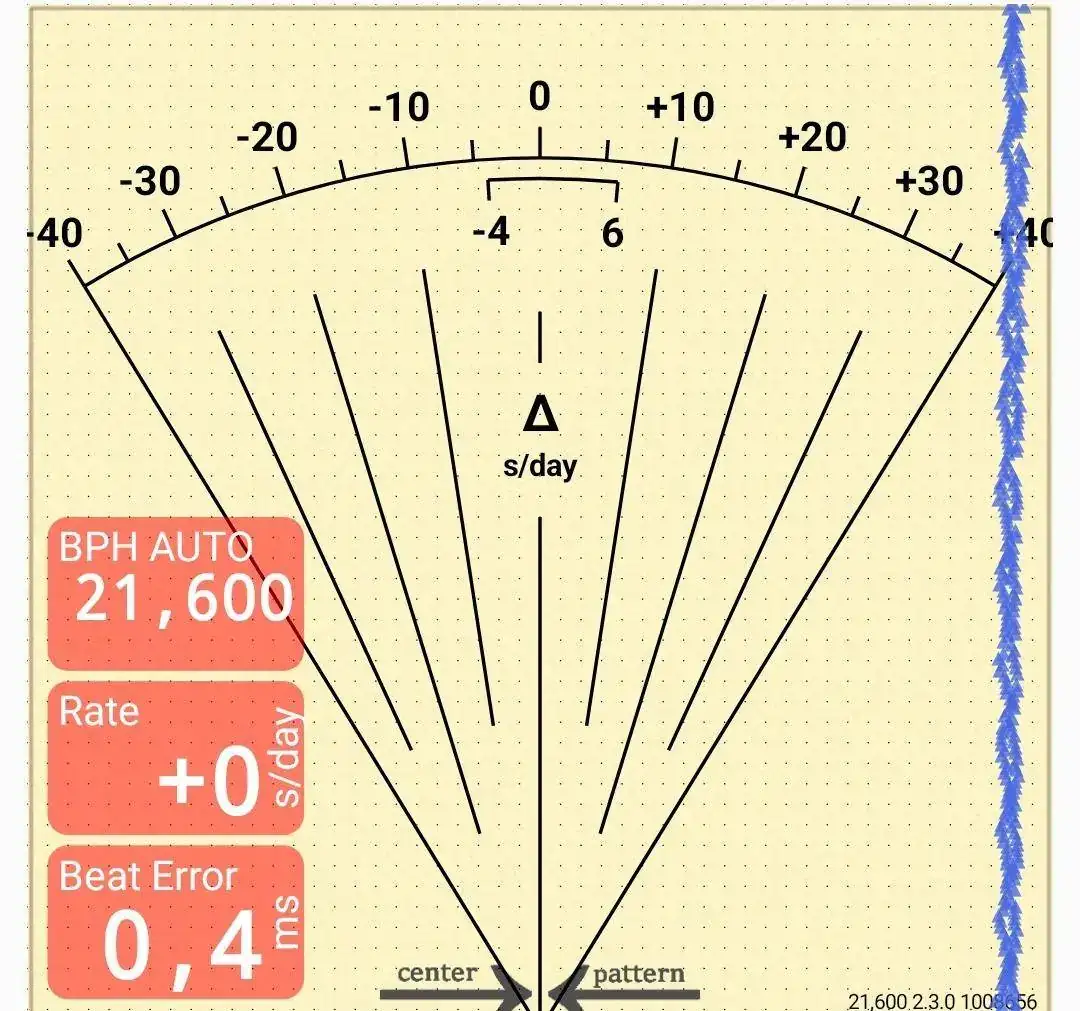

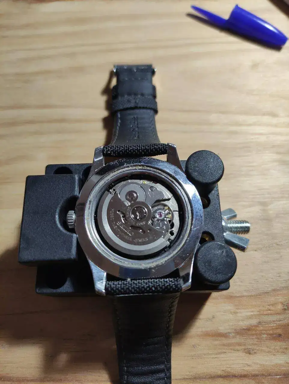

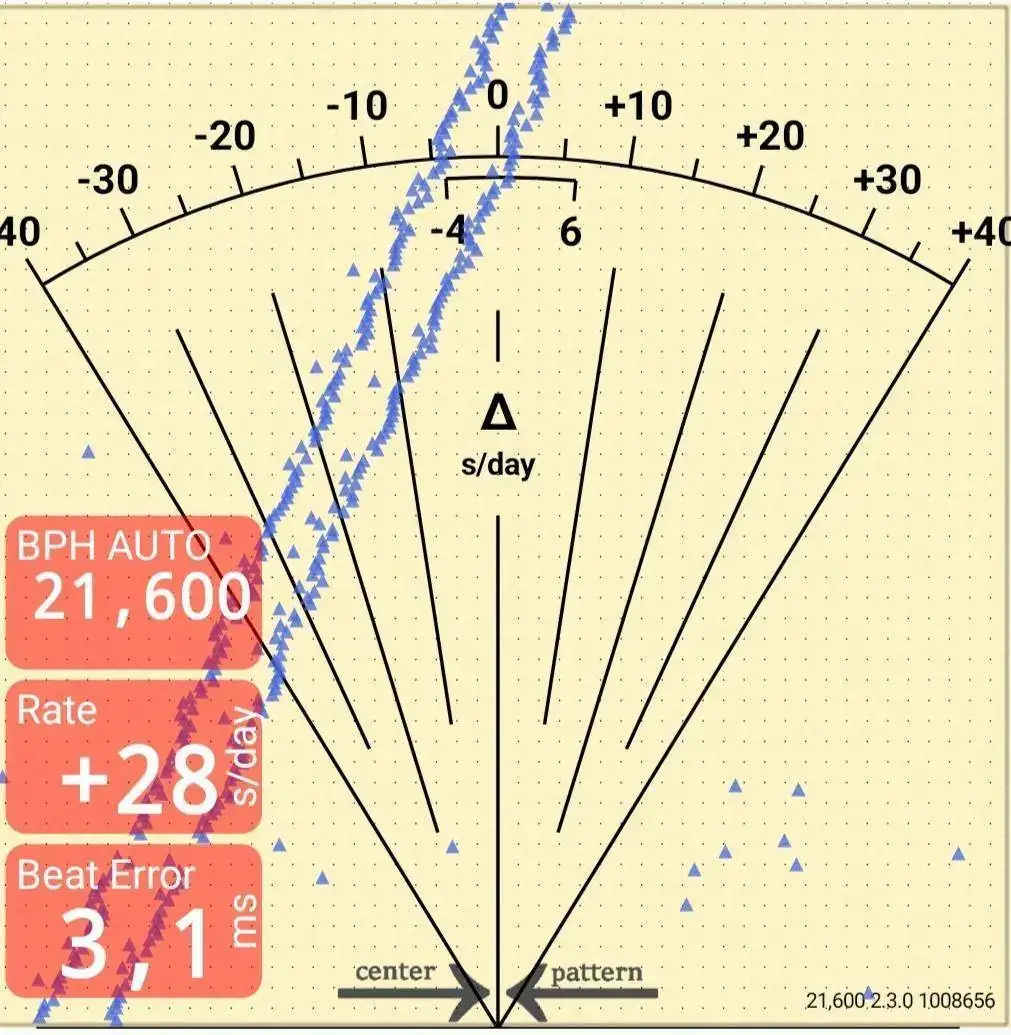

Ayer finalmente me puse a ello. Era mi primera vez y aunque no es difícil, no lo haría en otros relojes. Este es (fue) barato.
Antes
Durante
Después
Ahora a probarlo en "la vida real".
Se que he perdido la seguridad del hermetismo, pero no mojo nunca el reloj.
Pd: que la línea salga desplazada a la derecha no es problema. De hecho la puedes mover hasta el centro.
