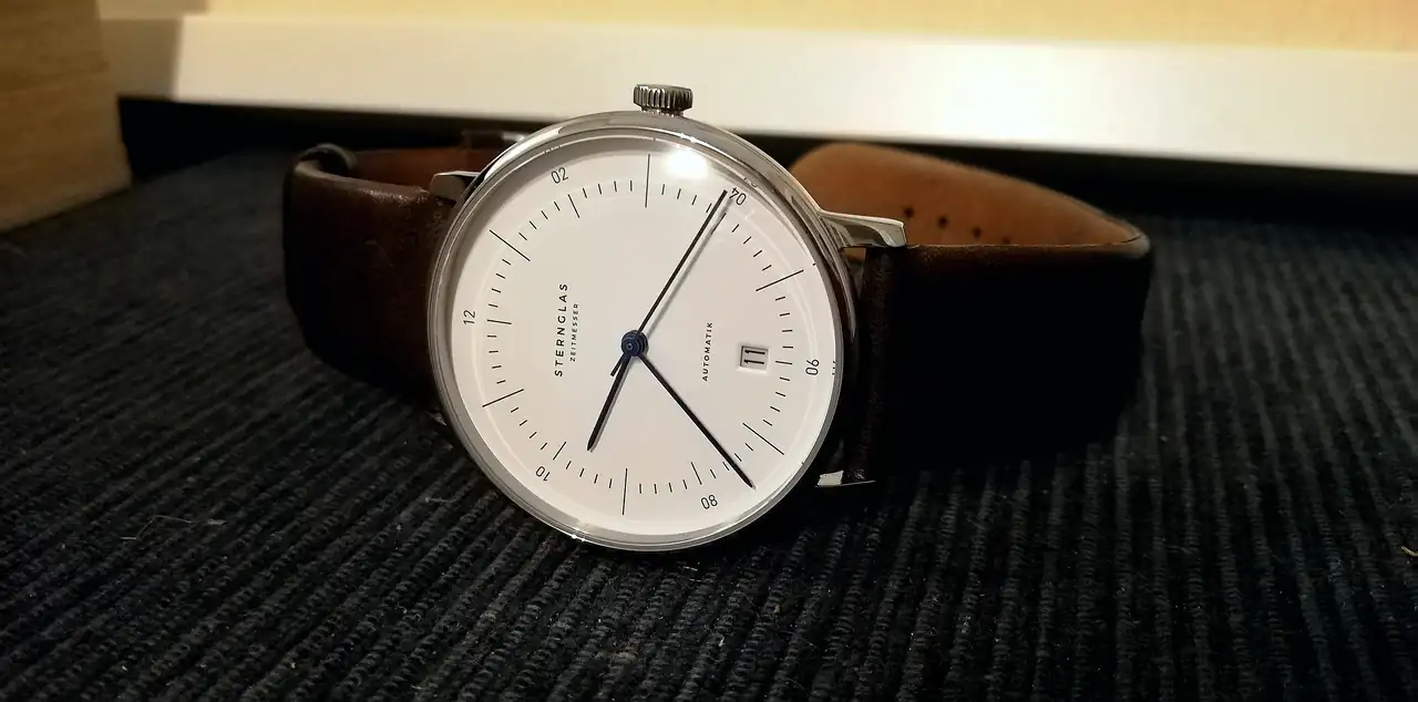

Muy buenas, compañeros del foro:
Tengo una duda acerca del calibre 8215 y no he encontrado demasiada información al respecto.
Hace como año y medio adquirí (nuevo) un Sternglas Naos automático, un sencillo reloj de estética Bauhaus que lleva en su interior un humilde Miyota 8215 (si bien la variante moderna con parada de segundero).
El movimiento funciona bastante bien en principio, es estable (adelanta siempre unos 14 segundos diarios, sin apenas variación) y cumple bien con reserva de marcha y demás.
Mi duda viene de que, al ajustar la hora con la corona, la sensación al moverla es algo ruda, o "grumosa" (no sé bien cómo calificarla). Se siente como si fuera un poco a trompicones, si bien ajustar ajusta la hora sin problema.
He buscado información y algún usuario en Reddit notificaba algo parecido en un Citizen con calibre semejante, y algunos otros usuarios hablan de que el 8215 no tiene la suavidad de otros calibres básicos, como el NH35.
Mi duda es si este comportamiento es hasta cierto punto normal de este tipo de calibre. ¿Alguien tiene experiencia en este sentido?
Muchísimas gracias por adelantado.
(Y, como todo hilo gana prestigio con fotos, aquí va una del interesado):

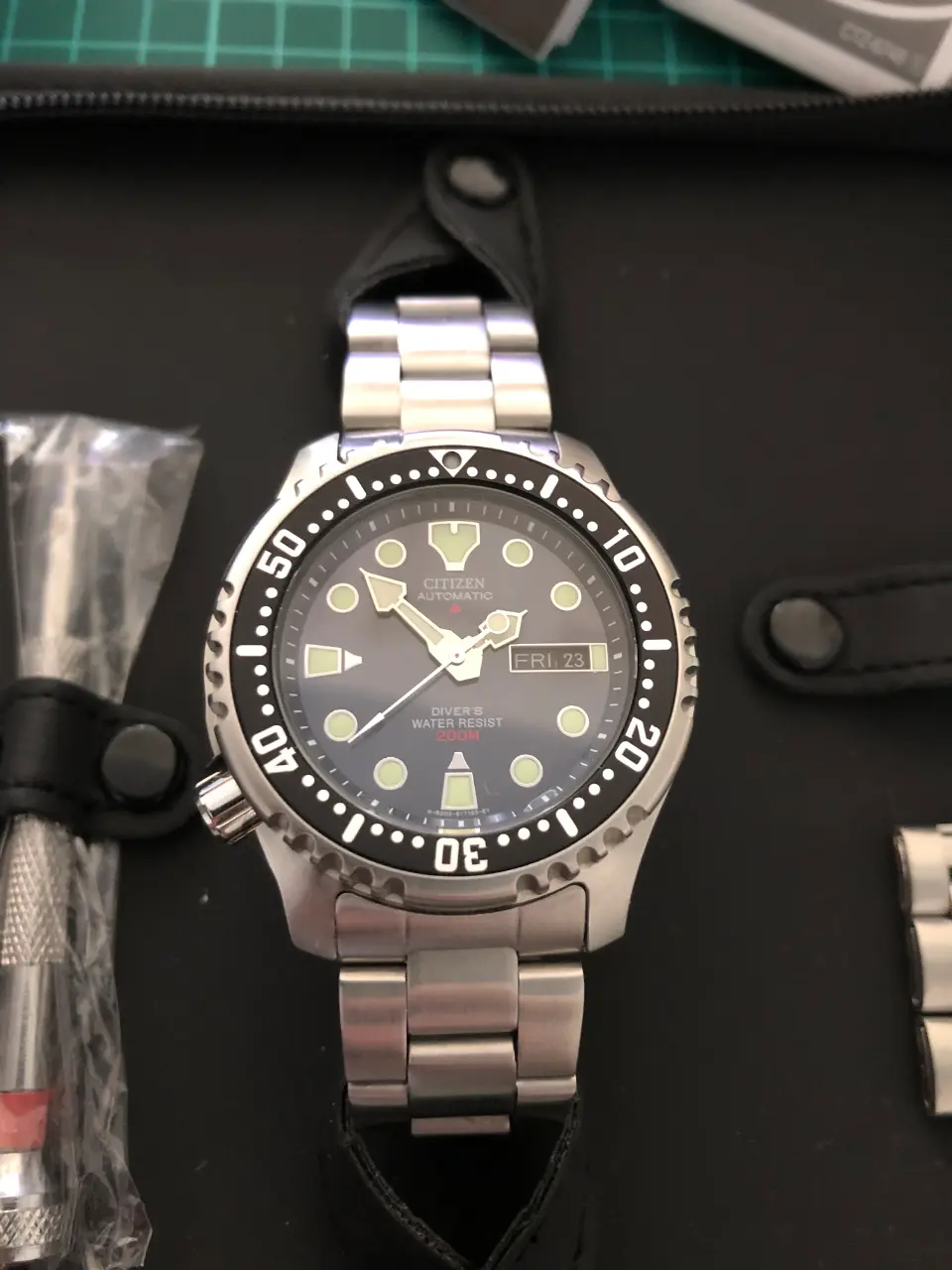

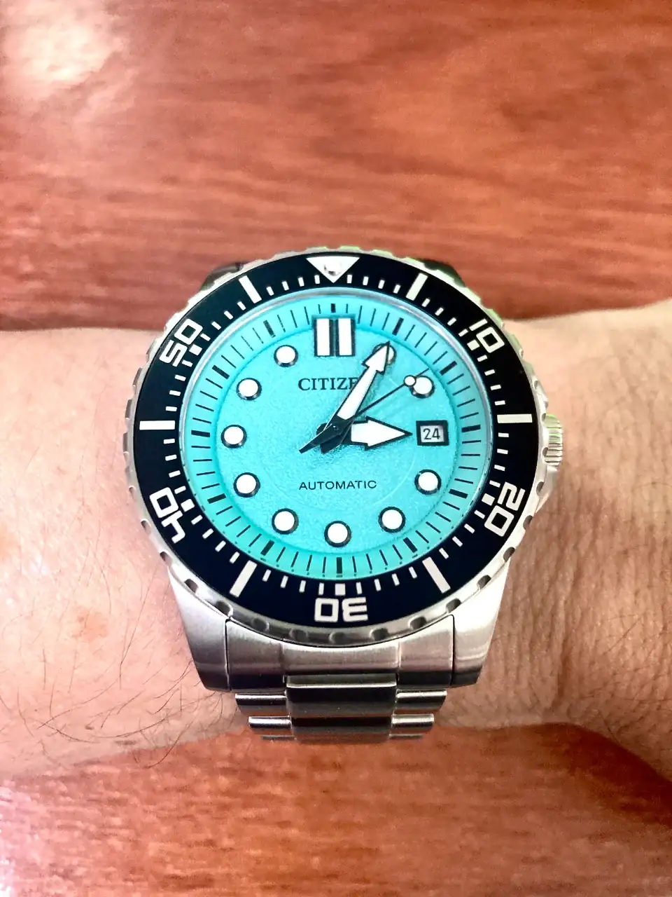

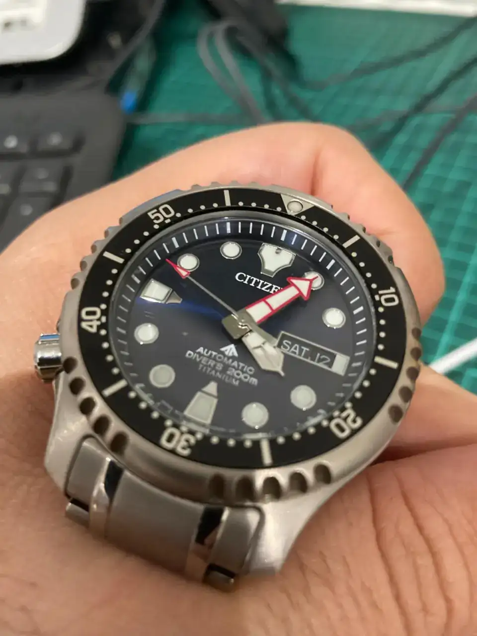

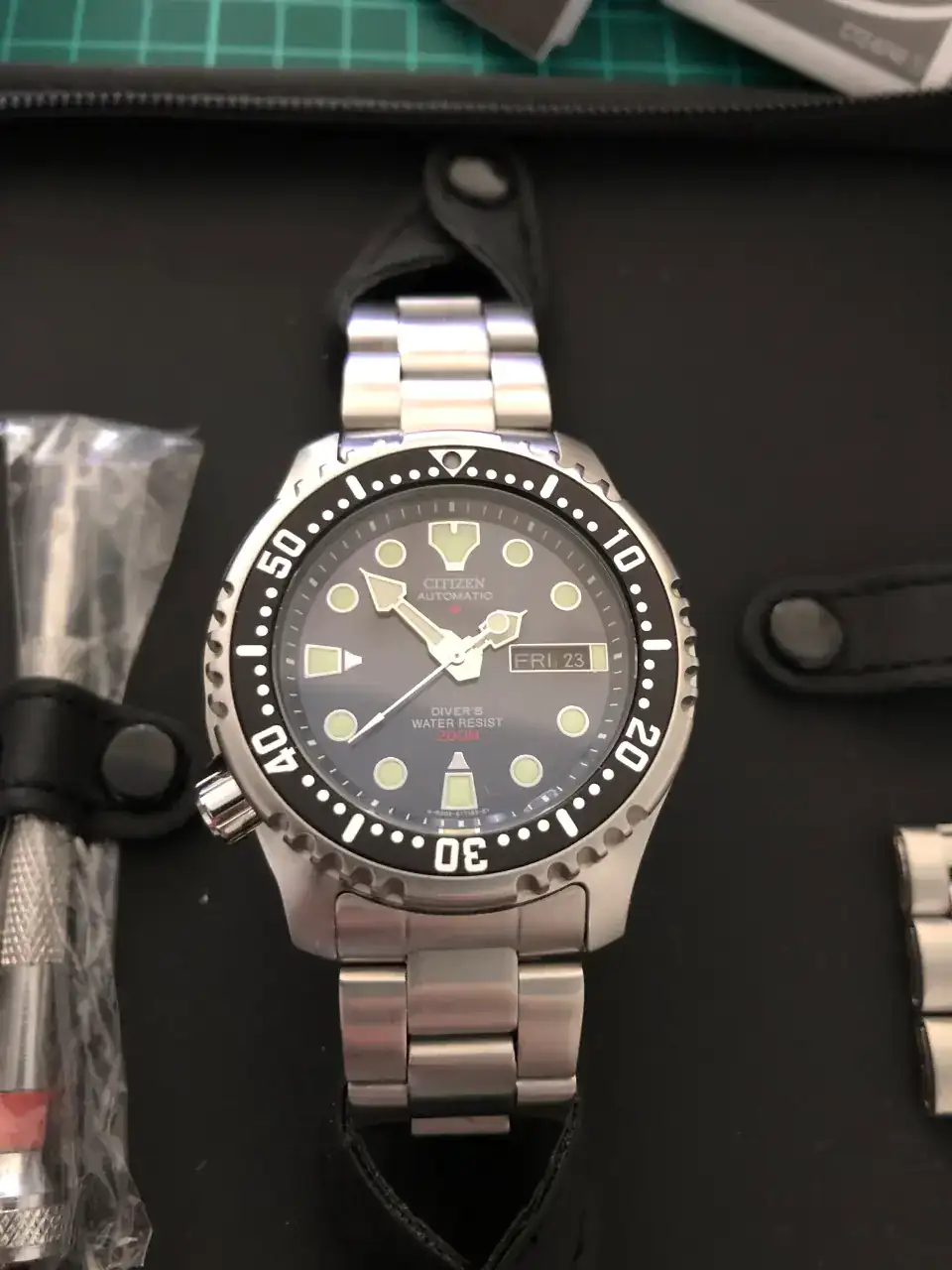

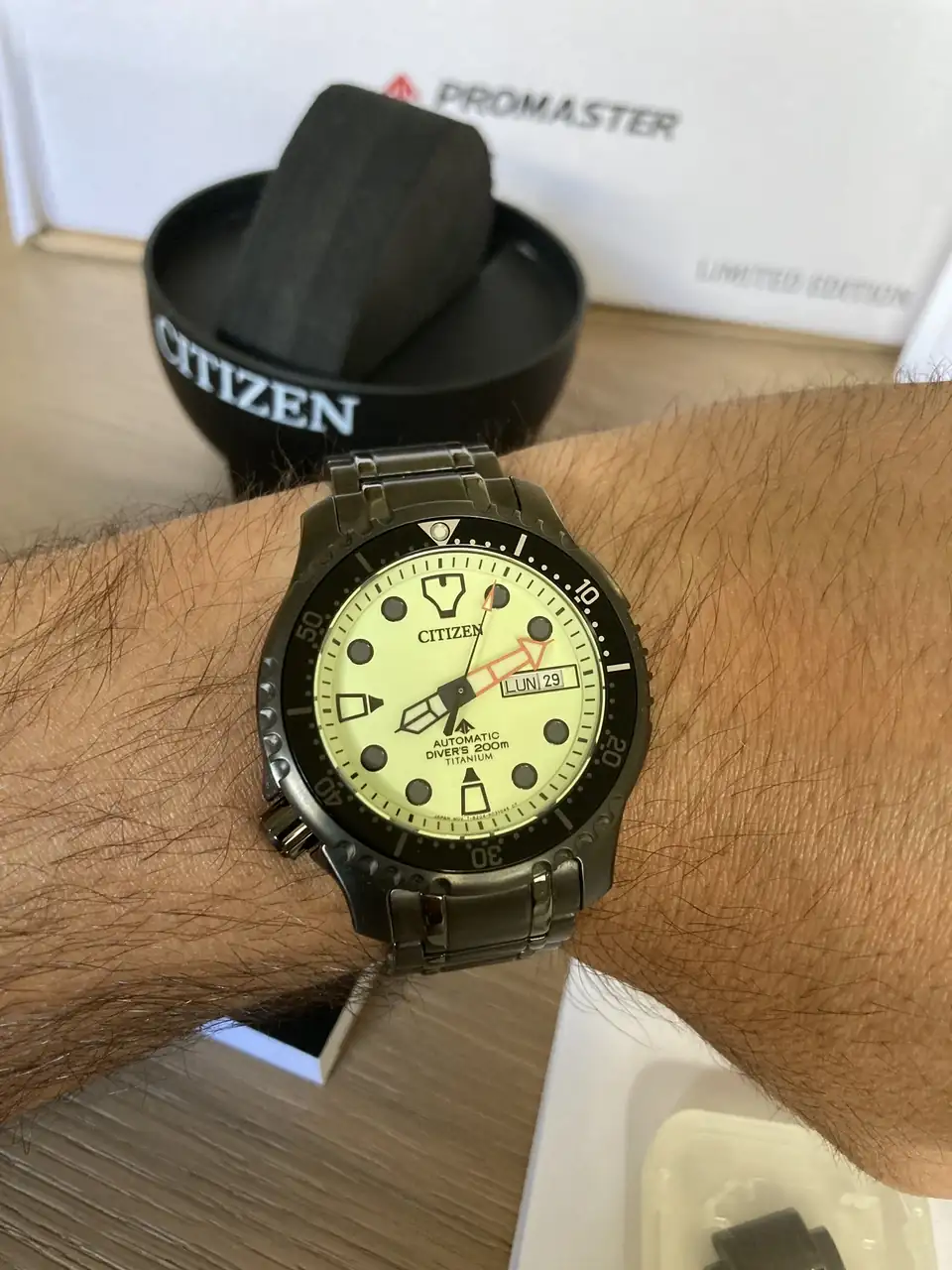

Buenas noches compañero. Puedo confirmarte que es un comportamiento normal… He tenido varios relojes con el calibre que comentas y la sensación a la hora de ajustar la hora es la que describes más arriba, a trompicones 😂😂😂
Te dejo foto de algunos de los que he tenido:
Disfruta ese bauhaus! Sternglas es una marca que siempre me ha gustado…
Un abrazo!
Alejandro.
Reacciones: Sammar97, odoroxedal, FLABADIA y 1 persona más

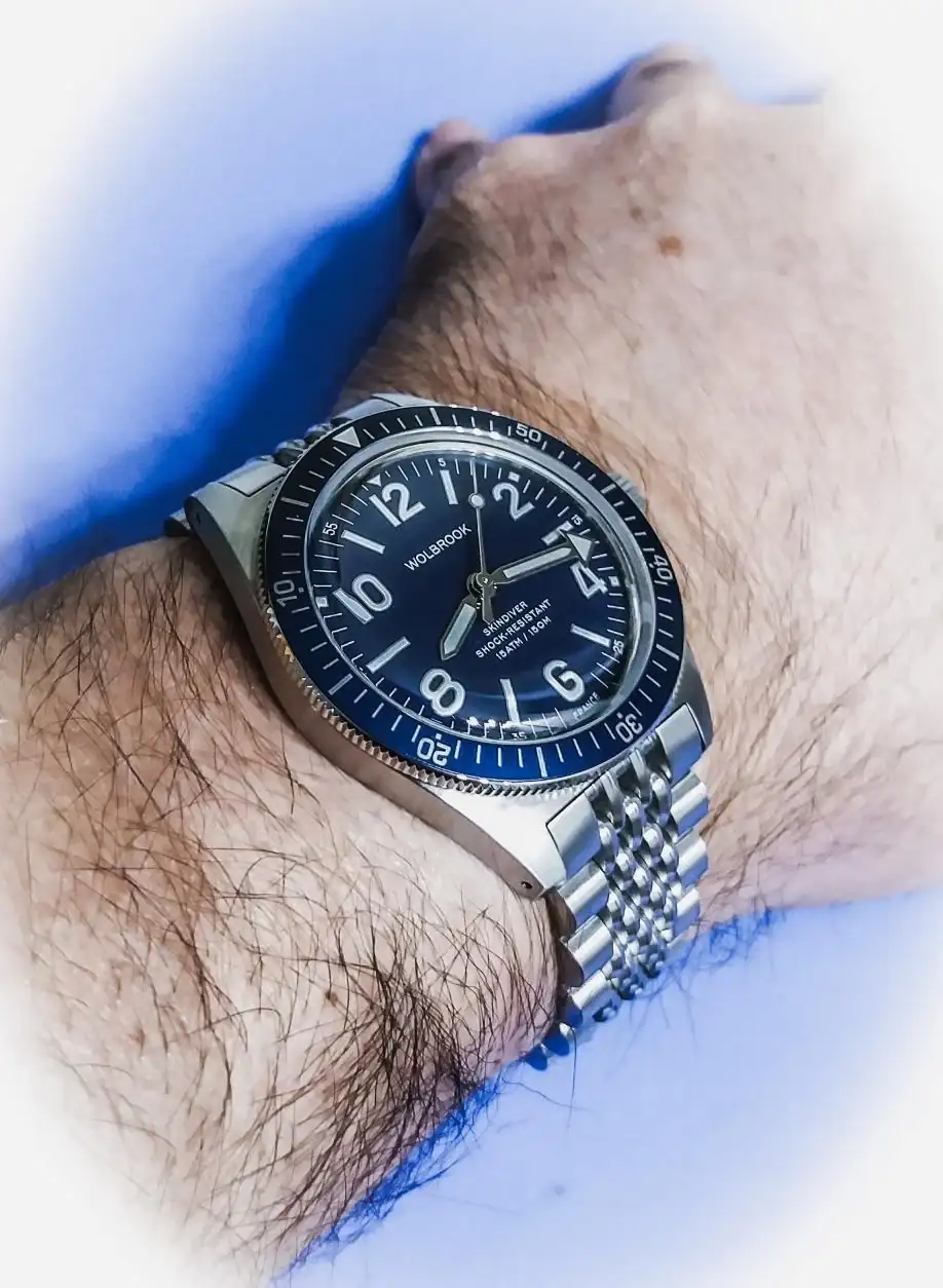

Yo tengo un reloj Wolbrook Skindiver que lleva una Miyota 8315. Sé que preguntas por la 8215, pero es que la sensación que describes al mover las agujas para ajustar la hora es exactamente la misma o muy muy similar a la que noto yo. La 8315 tiene 60 horas pero supongo que debe tener muchas similitudes con la 8215
El reloj no me ha dado problema de ningún tipo pero, no teniendo experiencia ya que es mi primer Miyota, decidí consultarlo con la marca por si estos " síntomas " hacían pensar en algún defecto del movimiento o en la aparición de una posible avería. Me comuniqué con ellos y la verdad es que tras intercambiar unos cuantos correos, me recomendaron enviarles el reloj ( se hicieron cargo incluso del transporte a sus instalaciones en Francia ) para revisarlo.
El reloj volvió en el plazo de dos semanas con un informe que explicaba que no tenía ningún problema. Eso sí la, sensación continúa. Parecida pero la noto en otros puntos y juraría ( esto es apreciación personal ) que sustituyeron todo del reloj, excepto caja, cristal y fondo. La caja y el fondo es el mismo porque me hicieron enviarles fotos detalladas del estado del reloj, antes de enviarlo y sabía qué marcas tenía y el lugar exacto donde estaban. El color del lumen era algo distinto y por eso también creo que montaron otro conjunto de esfera / agujas / movimiento en la misma caja.
El ajuste del reloj seguía en parámetros correctos, pero distintos. Así que creo que es algo inherente a estos calibres ( porque creo ya he probado dos ). Cuando le das cuerda, nada extraño, pero cuando tiras de la corona para ajustar la hora hay un " roce " o " vibración " extraña. Prueba a caer una cosa: Ajusta la hora pero sin dejar de tirar de la corona hacia afuera. A mí, haciéndolo así no me da esa sensación " grumosa " que tan bien describes.
Parece como si la corona no quedara del todo en la posición adecuada para ajustar las agujas y por eso, si tiras de ella mientras las mueves, no se produce el " fallo ". Me gustaría saber si ocurre lo mismo en tu reloj :yes: . Muchas gracias.
Ver el archivos adjunto 3051083
Ver el archivos adjunto 3051088Ver el archivos adjunto 3051189
Un abrazo!
Alejandro.
Qué chulos esos Citizen! El segundo me tentó cuando buscaba mi primer diver.

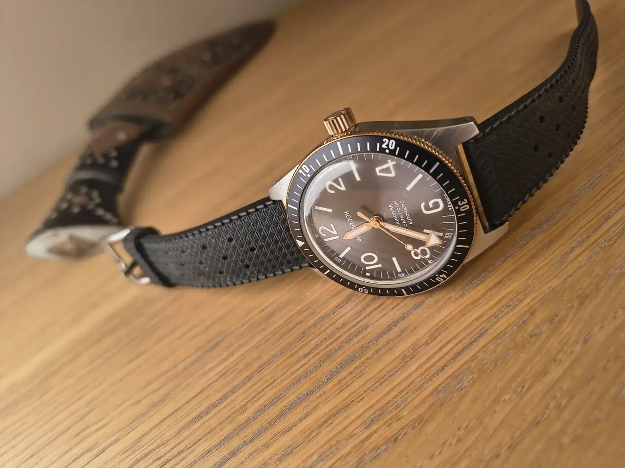

Muy buen explicado @FLABADIA. El mío se comporta igual. He hecho la prueba de estirar de la corona como dices y es verdad que deja de hacerlo.
La sensación al dar vueltas a la horaria es como si tuviera topes cada x minutos o horas, como un traqueteo...
También he notado que al dar cuerda a veces se rosca la corona.
Y bueno el sonajero del rotor.
Reacciones: Xc75, odoroxedal y FLABADIA
