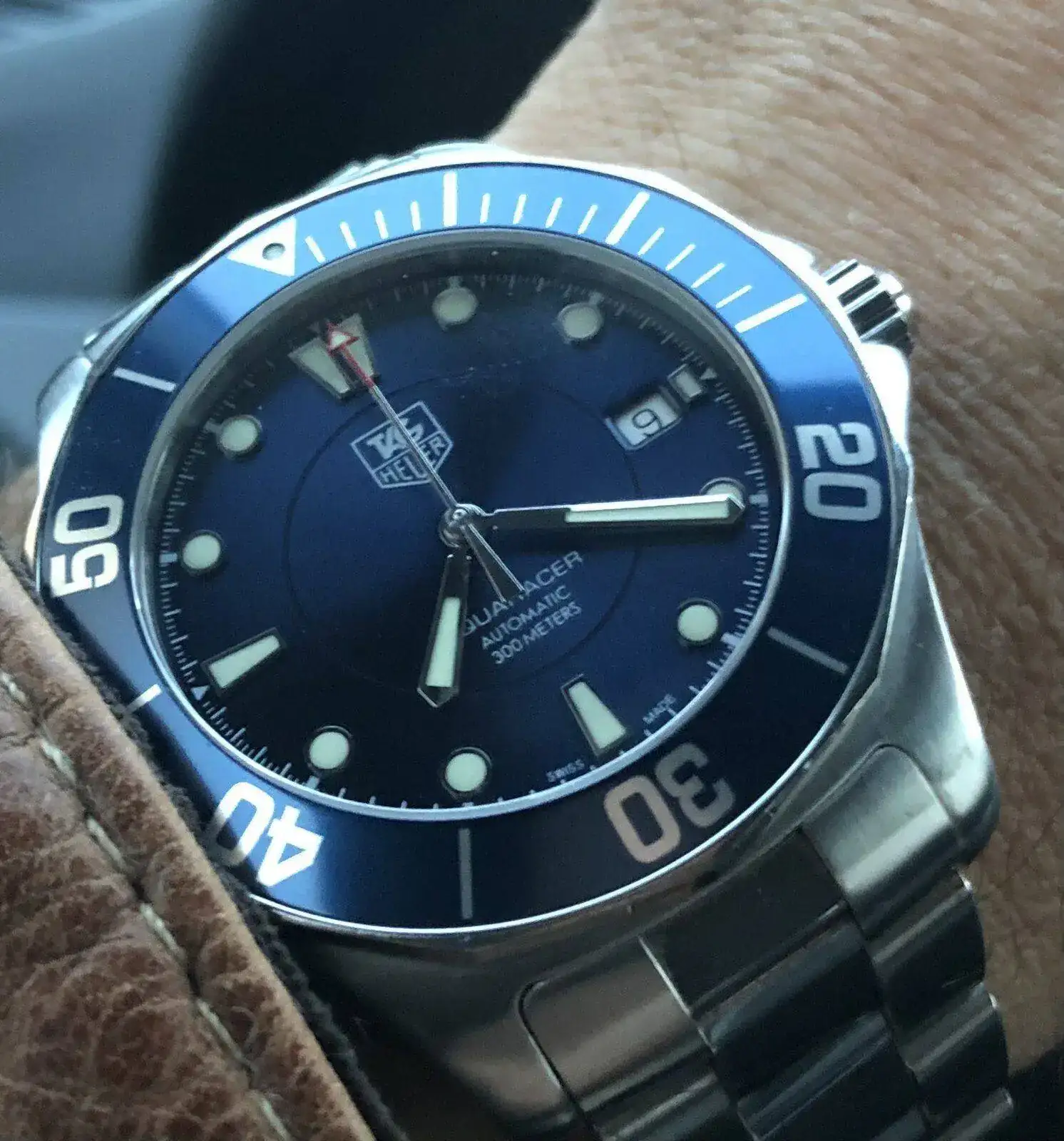

Acabo de adquirir un Aquaracer calibre 5 y lo he vigilado un par días, y tengo que decir que va de lujo!!! Muy contento la verdad.
