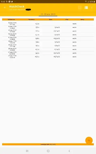

Buenos días compañero.
Te dejo los tiempos de mi calibre 5 y una foto para que veas el modelo.
Enviado desde mi SM-T835 mediante Tapatalk

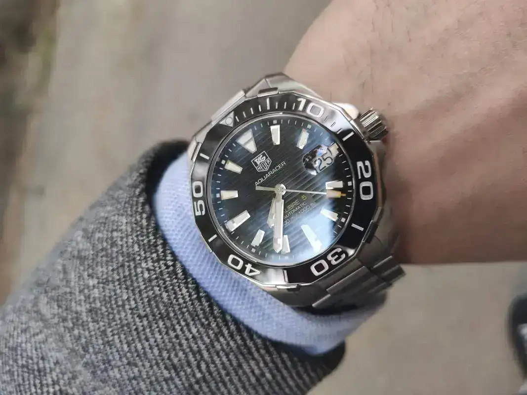

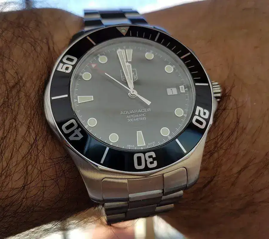

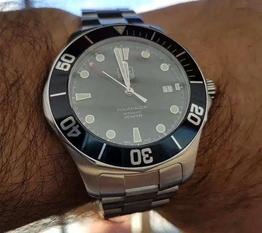

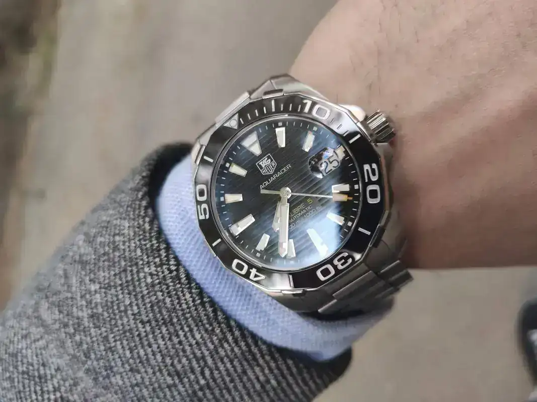

Yo cuando tenia el Aquaracer iba fino y hay dias que lo hecho en falta (una delícia de reloj...). Al tiempo volverá otro Tag seguro :D
Cuando compre mi Aquaracer (2008) vino mas o menos normal en cuanto a precisión, unos 6 seg/día, hace un par de años lo lleve al SAT local a hacer el servicio, les comente de paso como venia y volvió del service a menos de 2 seg/dia así que bien x TAG

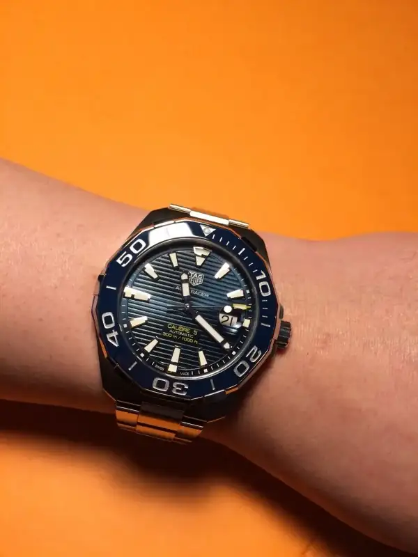

Más +4 segundos en un calibre 5 por aquí :ok::
