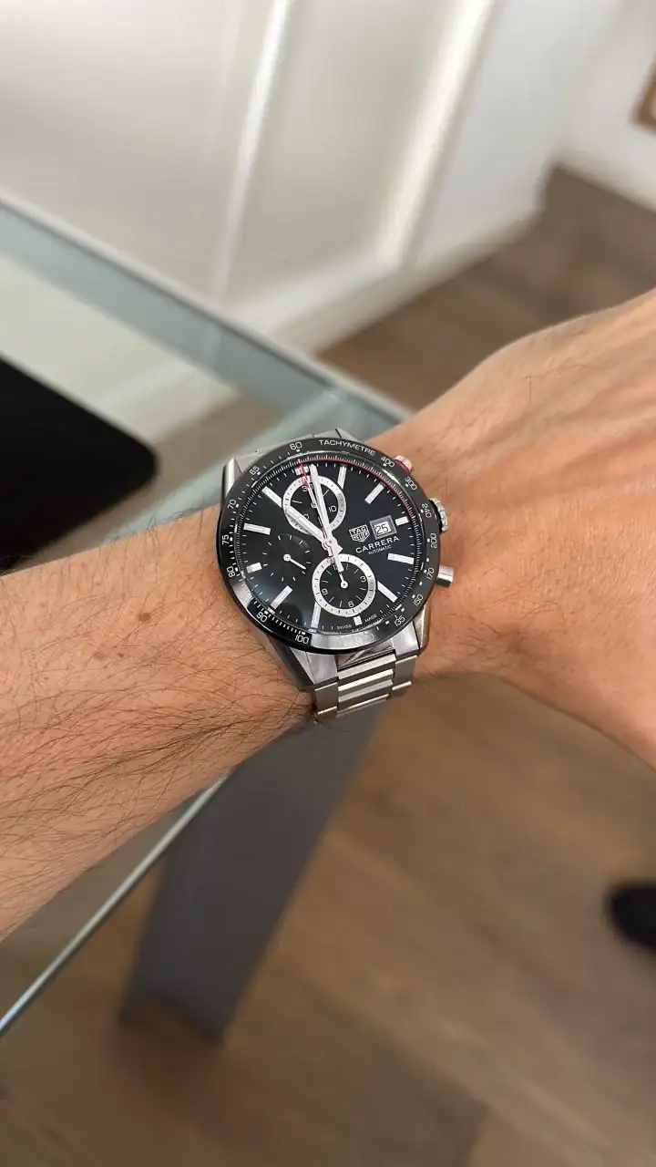

Hola, tengo este Carrera Cronograph Calibre 16 (ver foto). Se trata de mi primer reloj automático y la verdad que es posiblemente el preferido de mi colección a día de hoy. Referencia CBM2110.BA0651

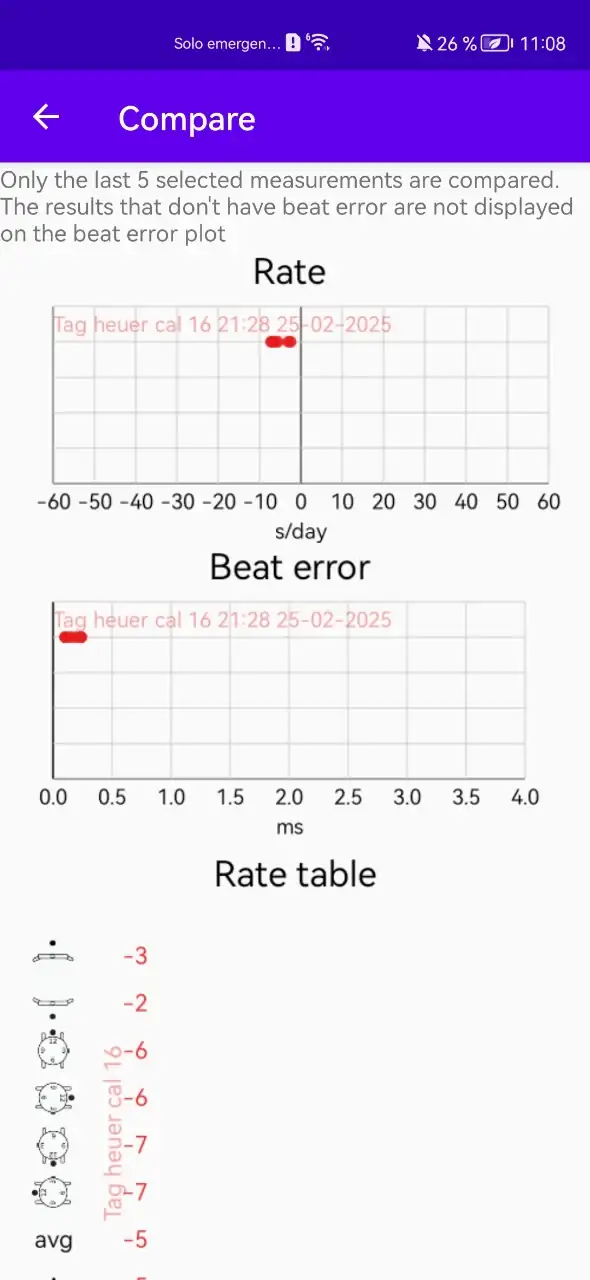

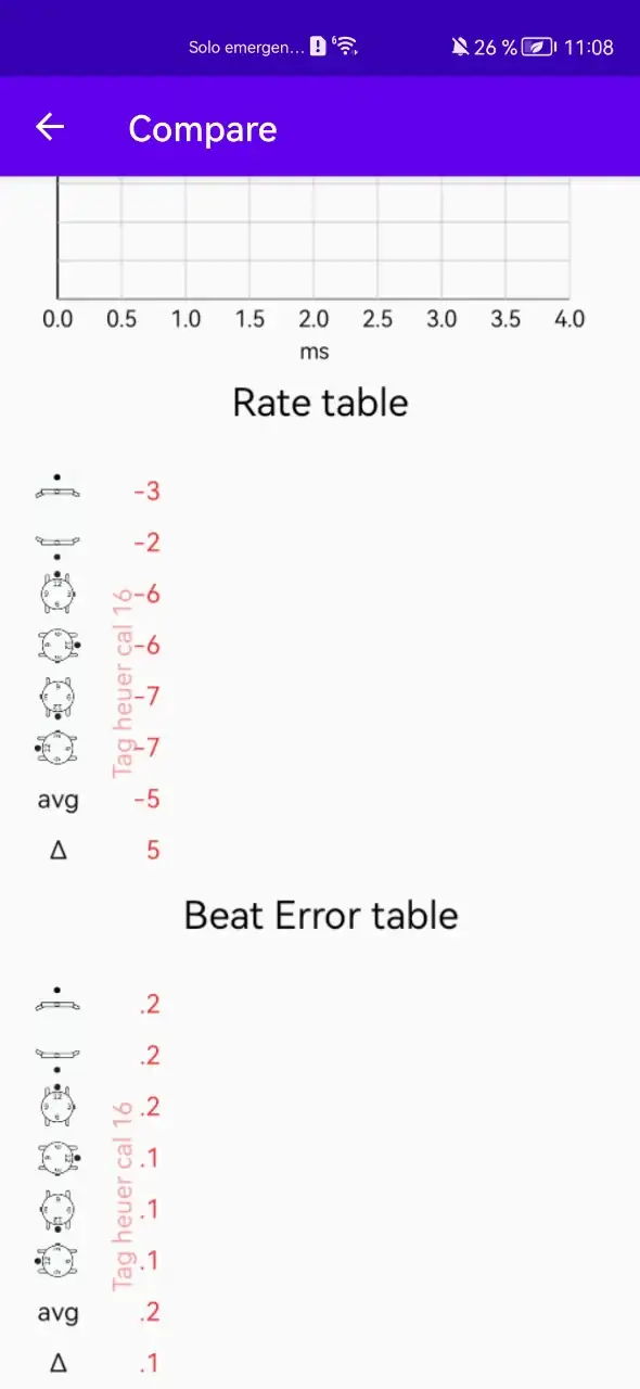

Te dejo una prueba de el mio que le he hecho hoy, esta claro que es una prueba de andar por casa, pero para mí ha dado un resultado estupendo para no ser cosc, decir que hasta que no lo llevas 2 o 3 días de seguido no es tan buena la lectura que da...

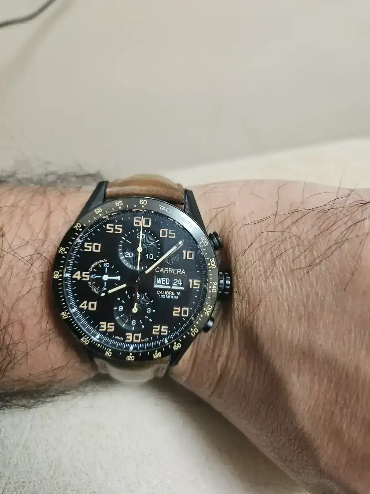

Yo tengo un Tag con calibre 7750 y está en los 5" día, así que no tienes nada de que preocuparte:ok:
