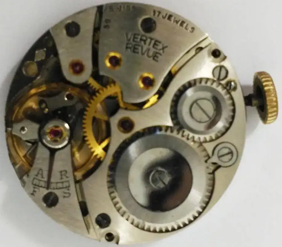

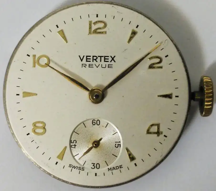

Hace algun tiempo por cosas del azar me cruce con esta preciosidad. Según lo vi sabia que no podía dejarlo donde estaba. Me temo que el pobre fue victima de los malos tiempos en los que para algunos un reloj vale mas por su oro que por su calibre, nombre... una lastima.
La cosa es que no se ni por donde empezar. Me enamore de el y me lo traje a casa, pero queriendo darle uso y vida de nuevo necesito ponerle una caja. Nunca he tenido que buscar una caja para un reloj y no se como hacerlo. Por ello pido ayuda.
He mirado en la bahia y no me aclaro y temo comprar una caja que no le vaya bien.
Me tiro por dos opciones:
- Una caja original (aunque si es de oro ni pensarlo) pero una de la casa que le sea compatible (no se cual le puede ir bien, si es que las hay).
-Una caja genérica (de acero o como sea) que le vaya bien por medida y demás.
Pero no se como hacerlo.
Las medidas del calibre según Ranfft son:
Revue 59
12" o D:26,5mm
H: 4,35mm
Y unas fotos del susodicho. (la esfera va al ras del mecanismo)
Espero que me podáis ayudar para que este bellezón no se quede olvidado en un cajón. Por cierto funciona con una precisión alucinante, me encanta.
Gracias de antemano a todos.

, suelo mirar en Ranftt calibre más comunes que tengan medidas similares para empezar por ahí.
