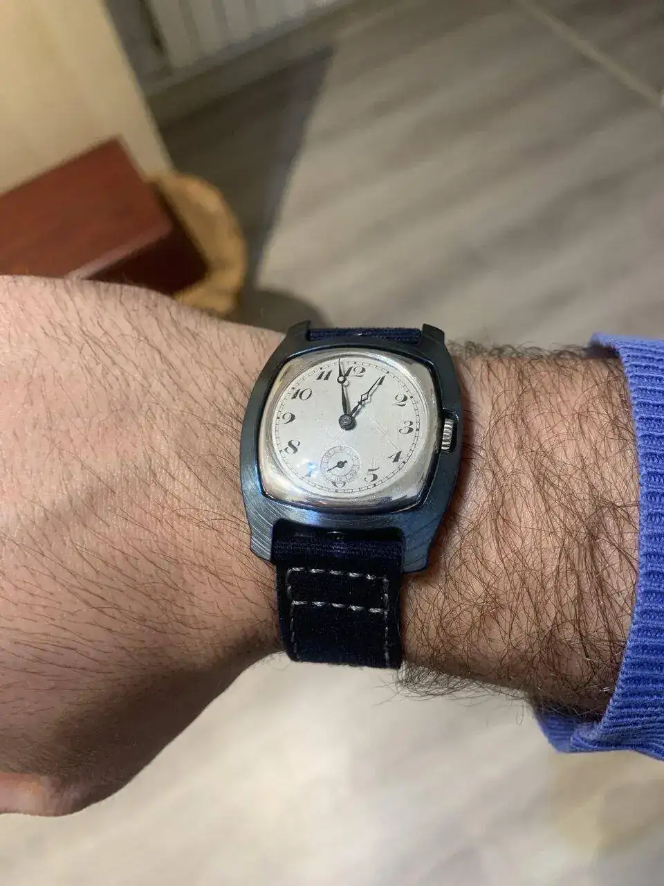

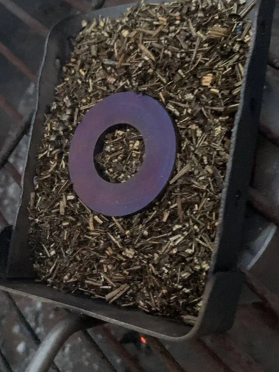

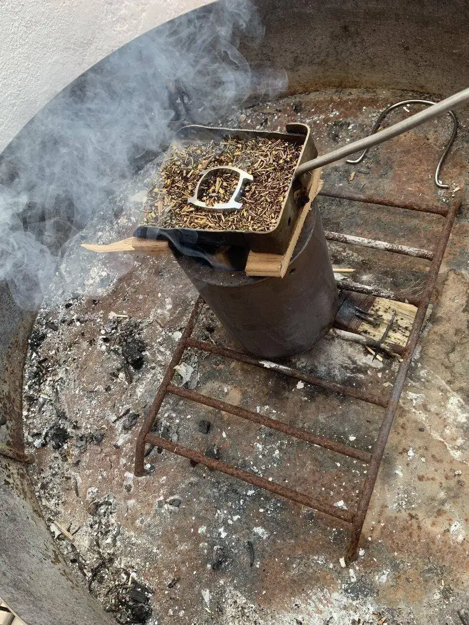

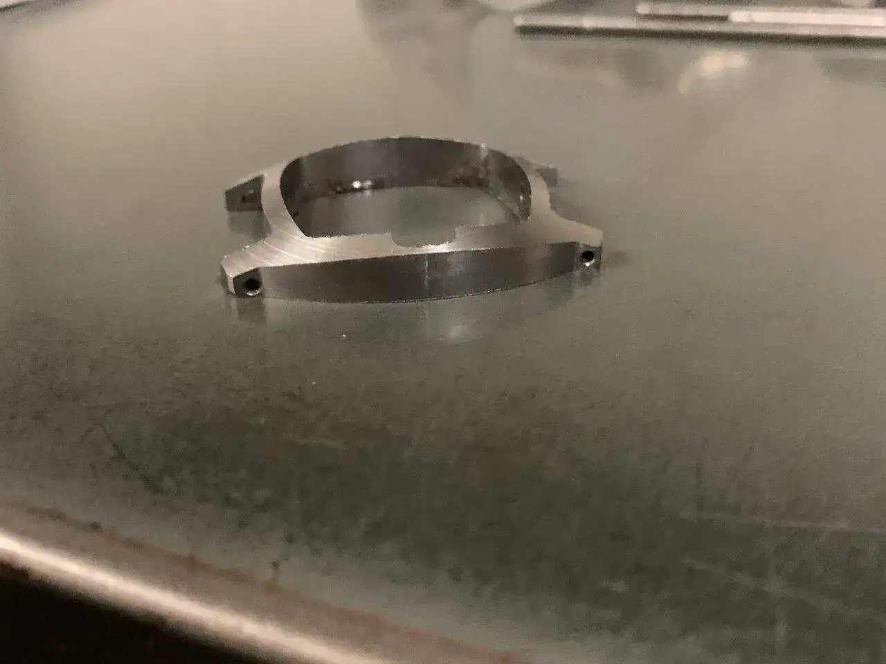

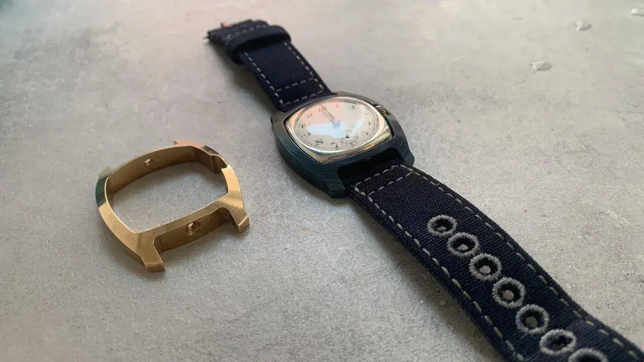

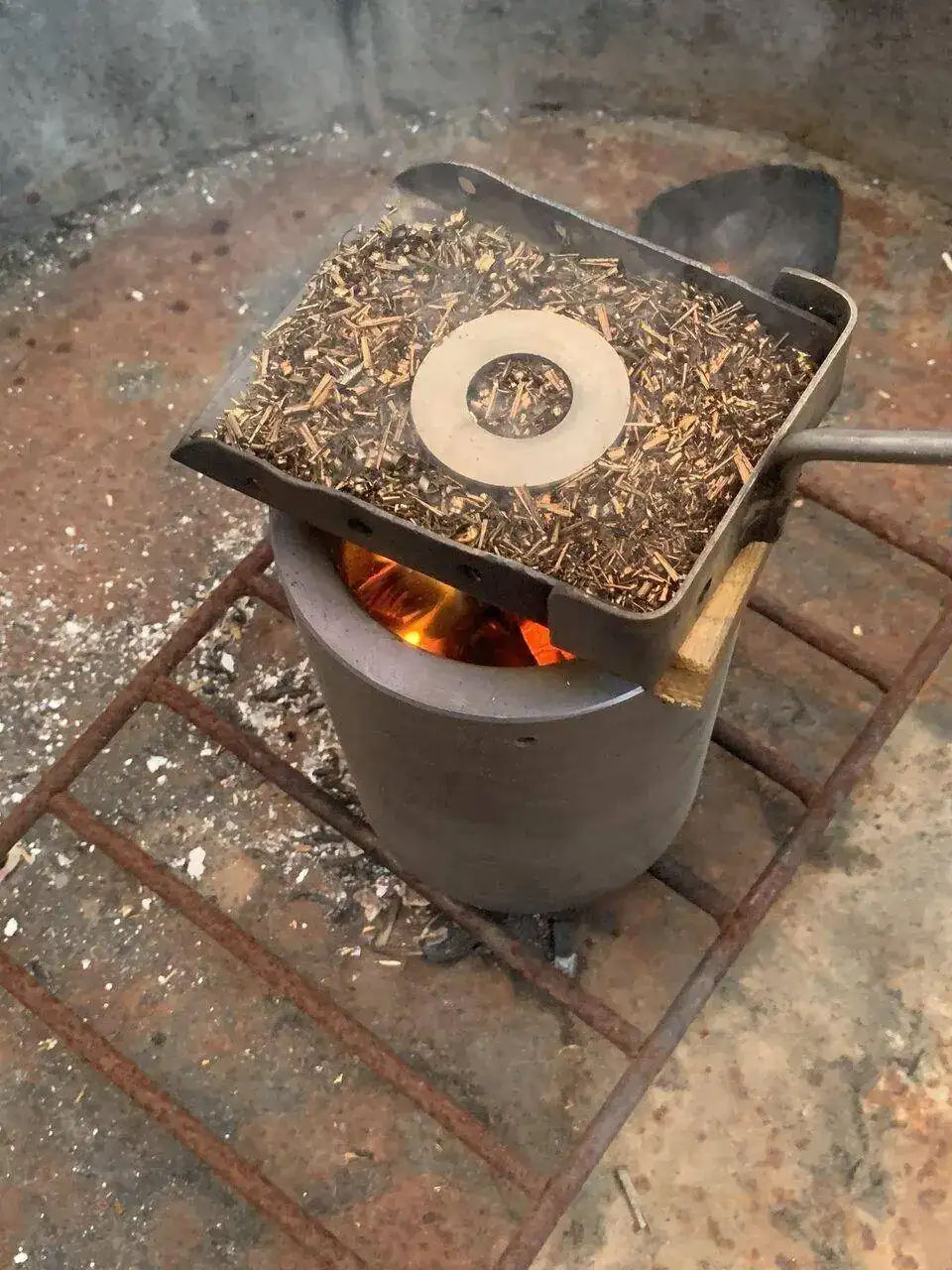

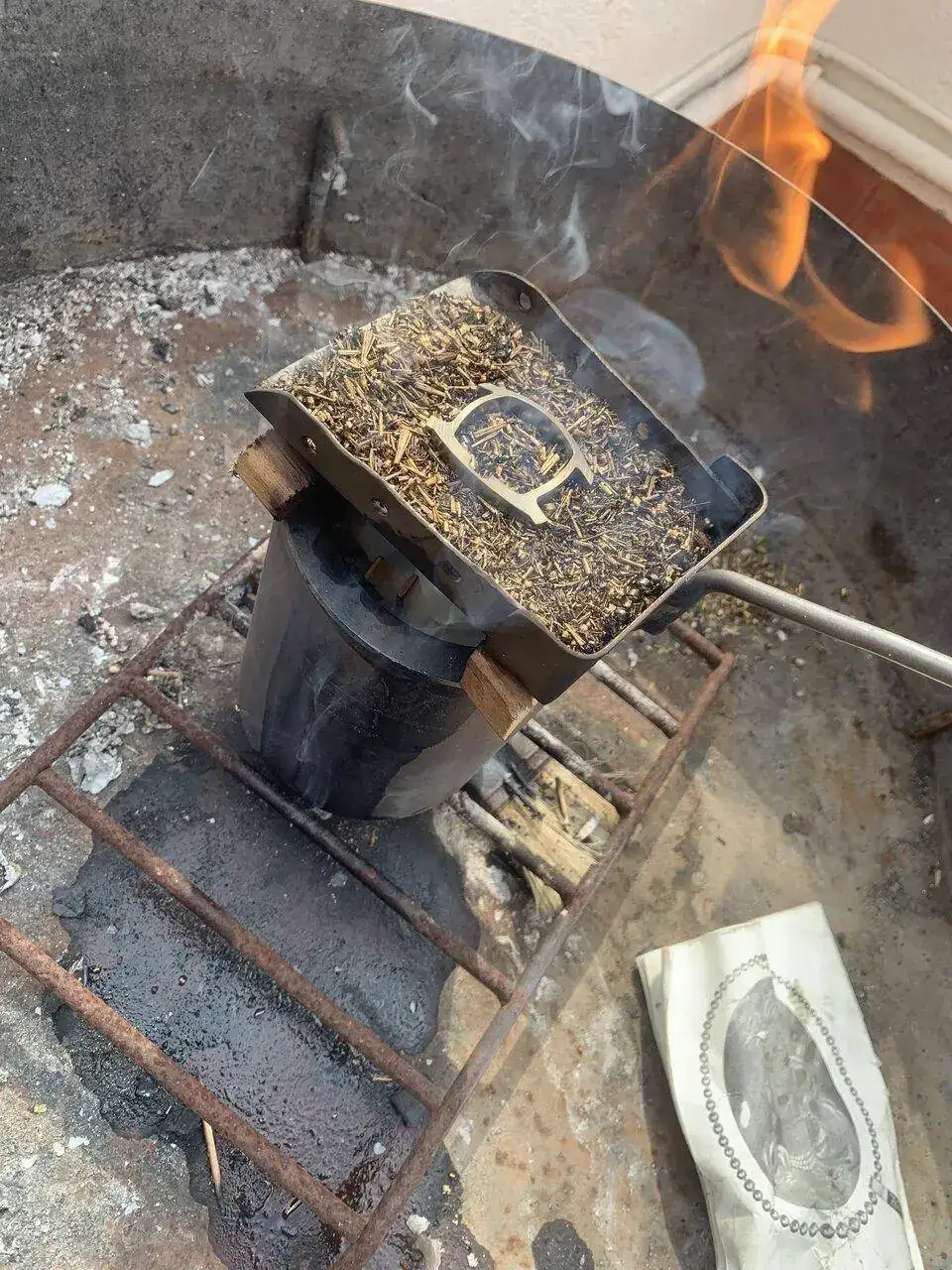

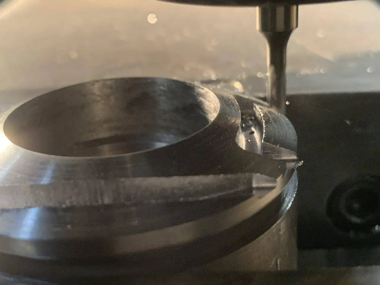

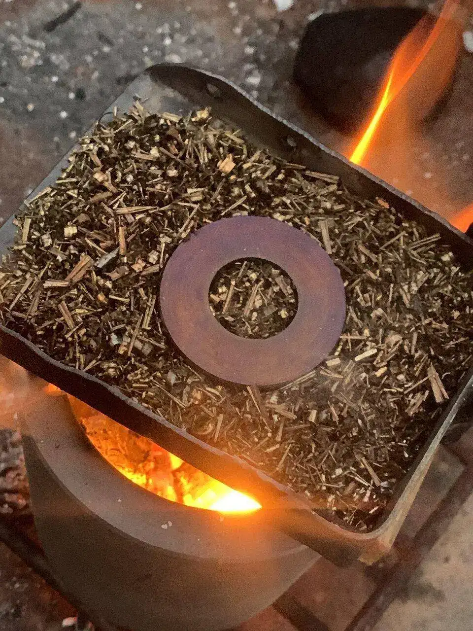

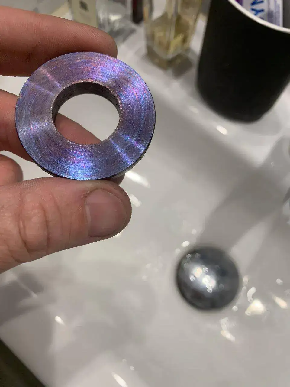

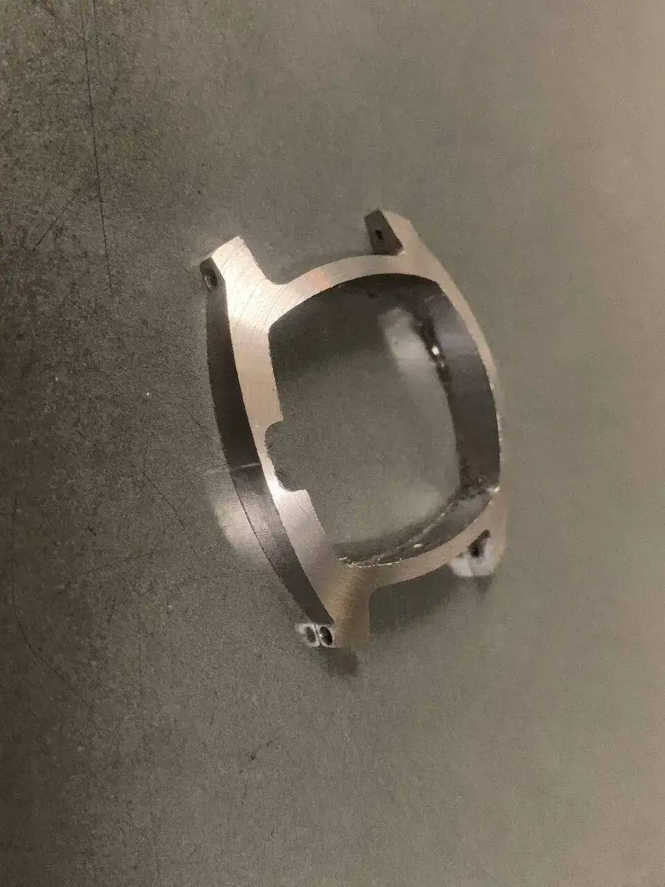

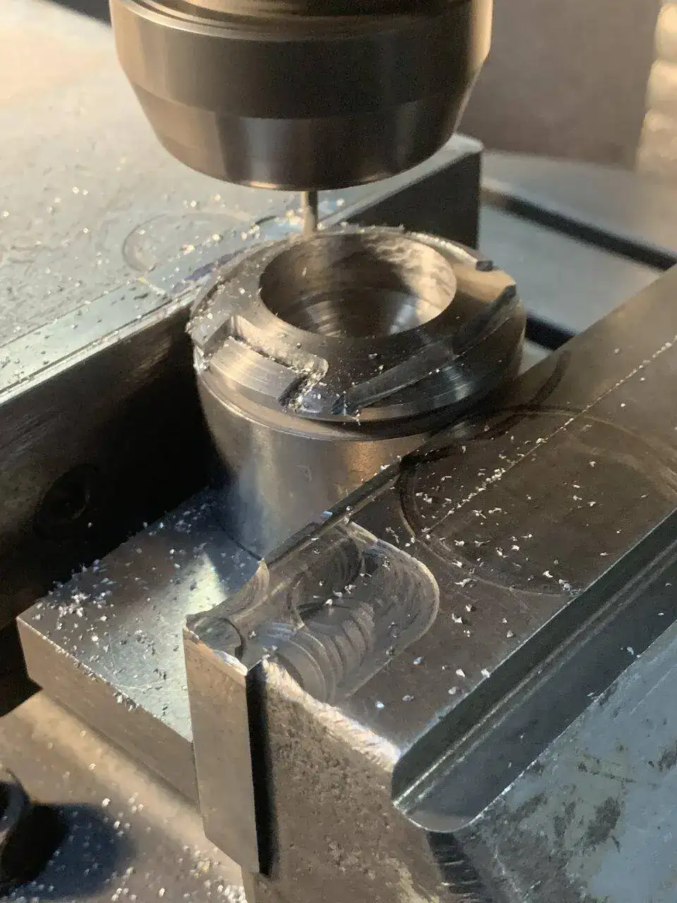

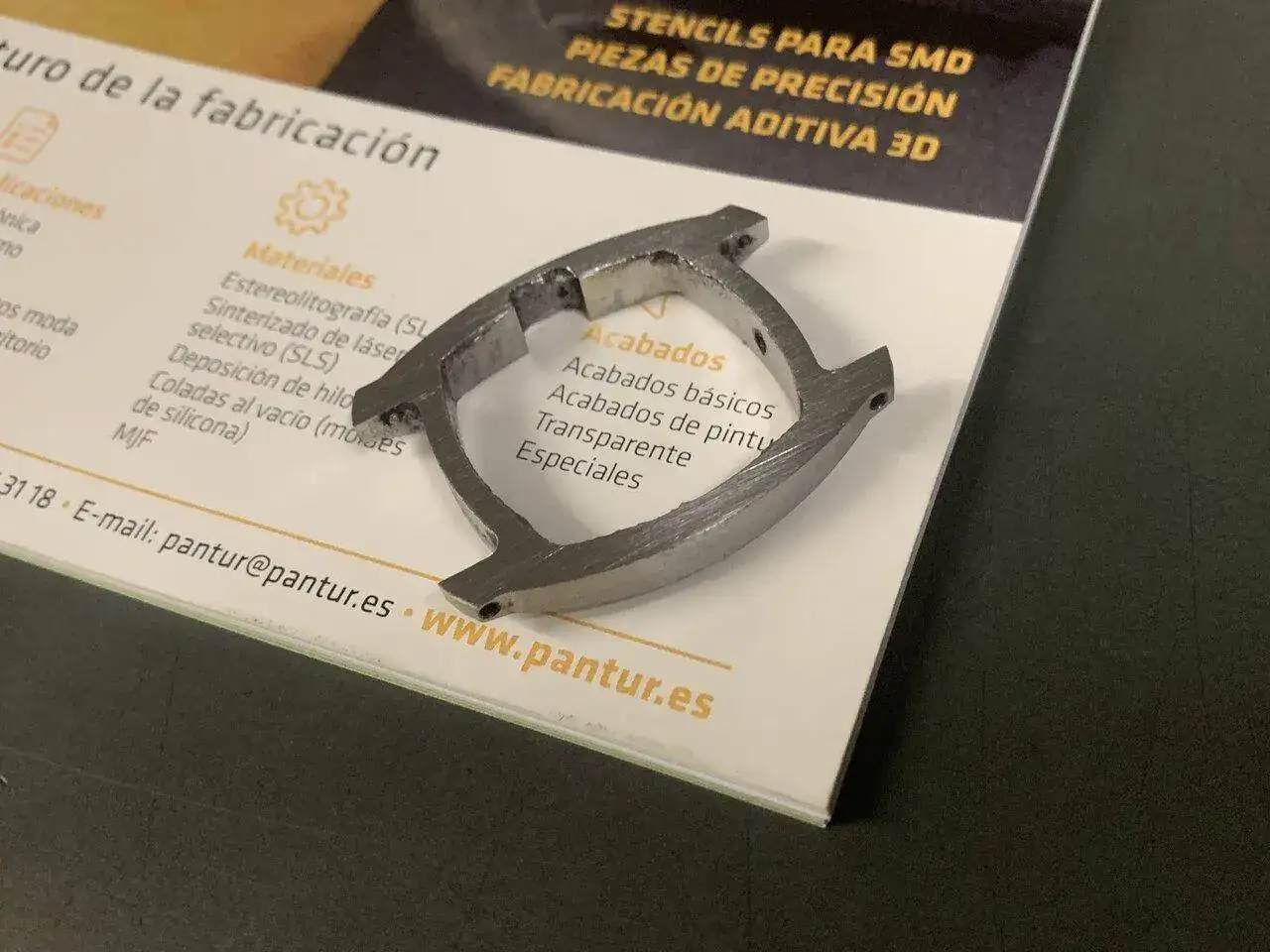

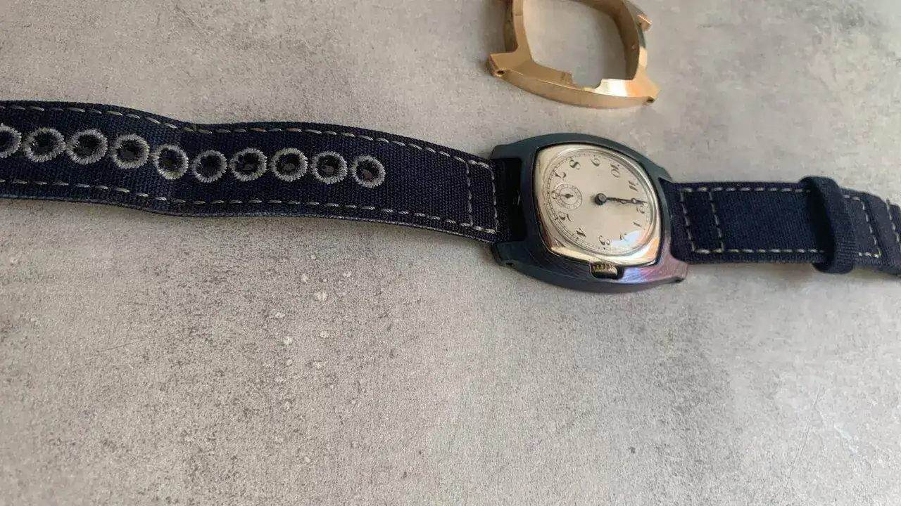

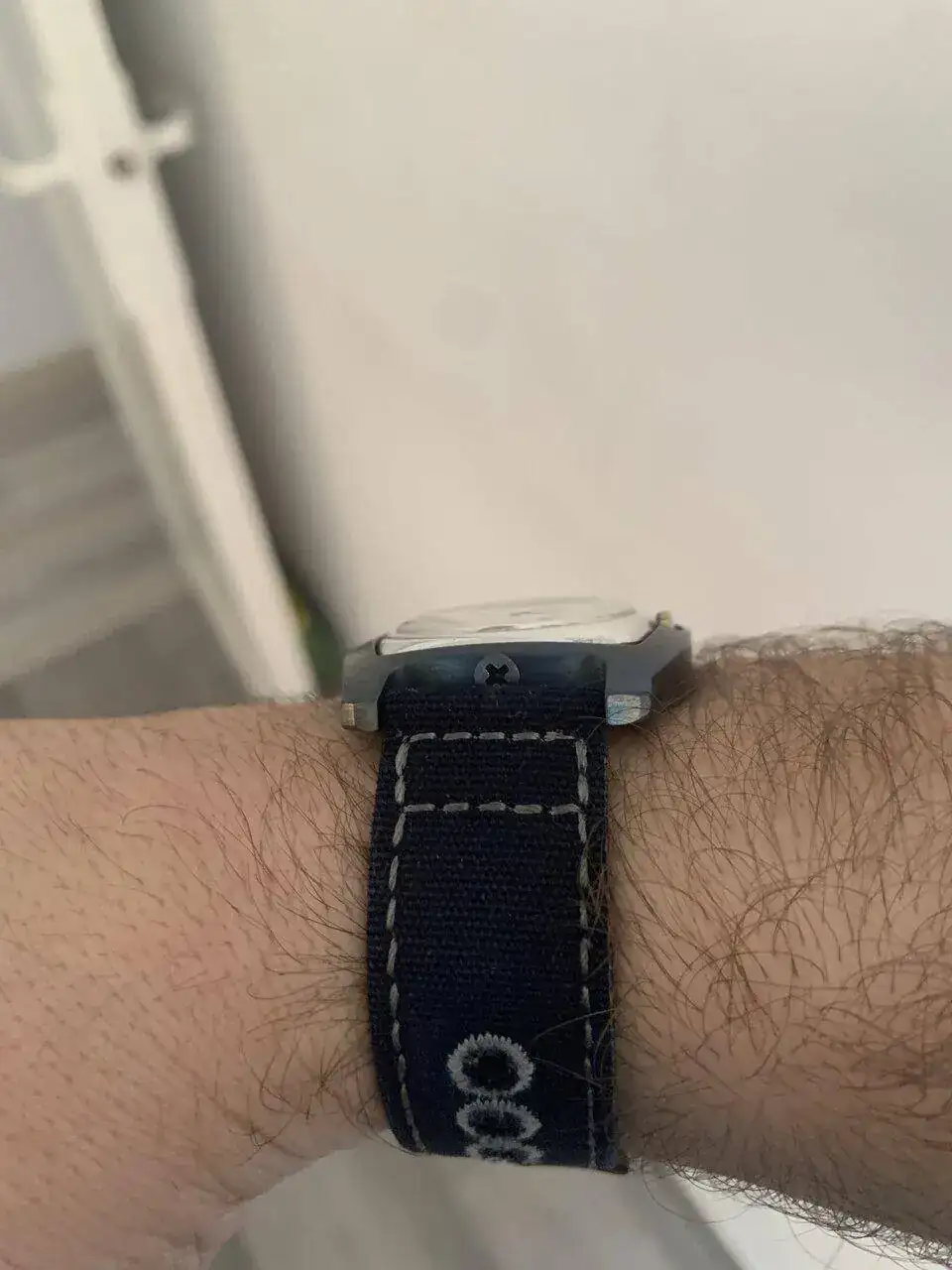

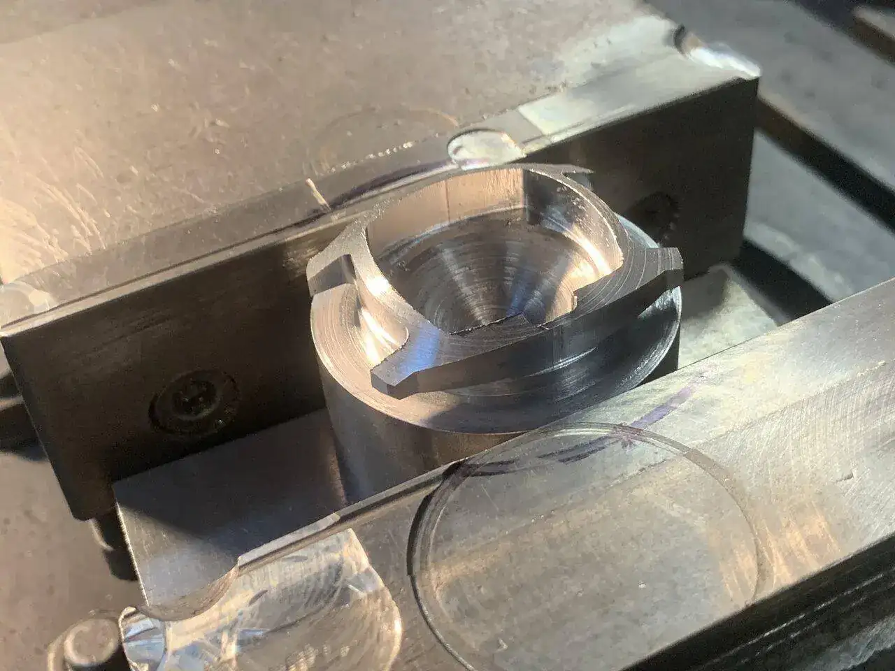

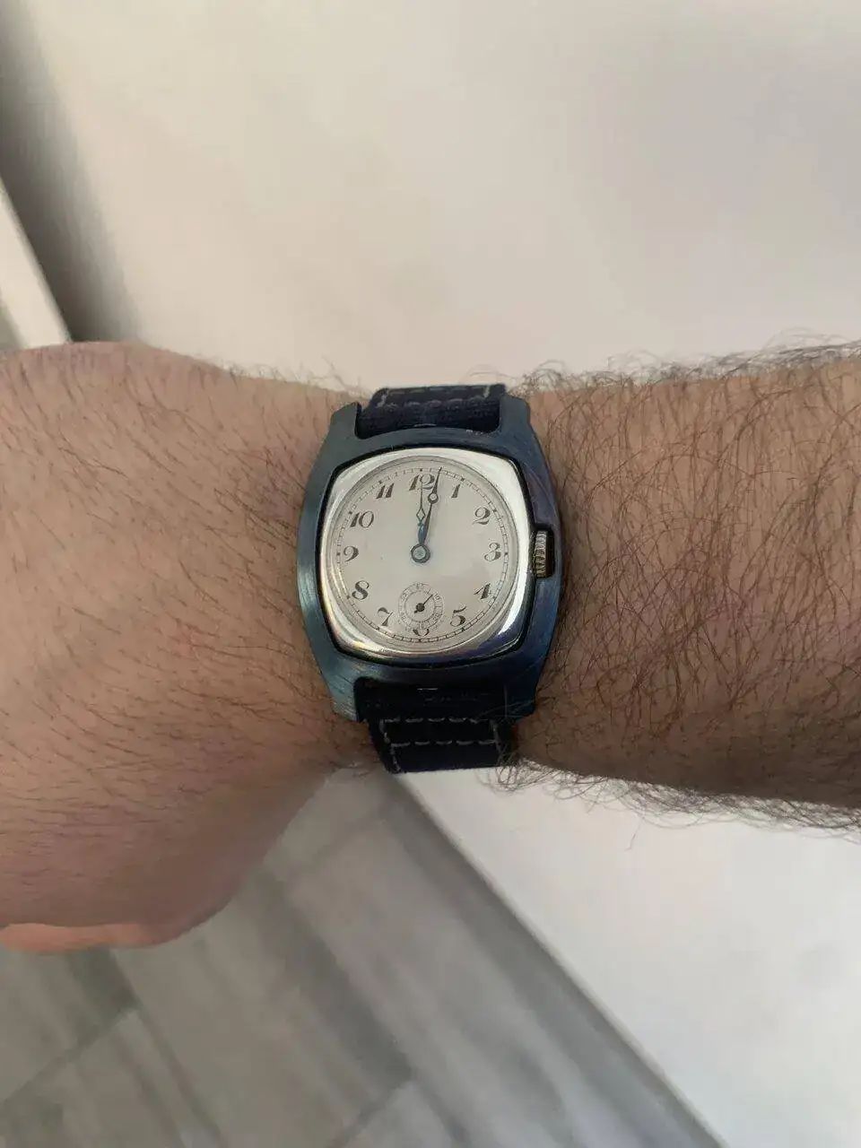

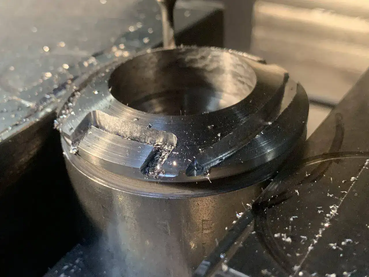

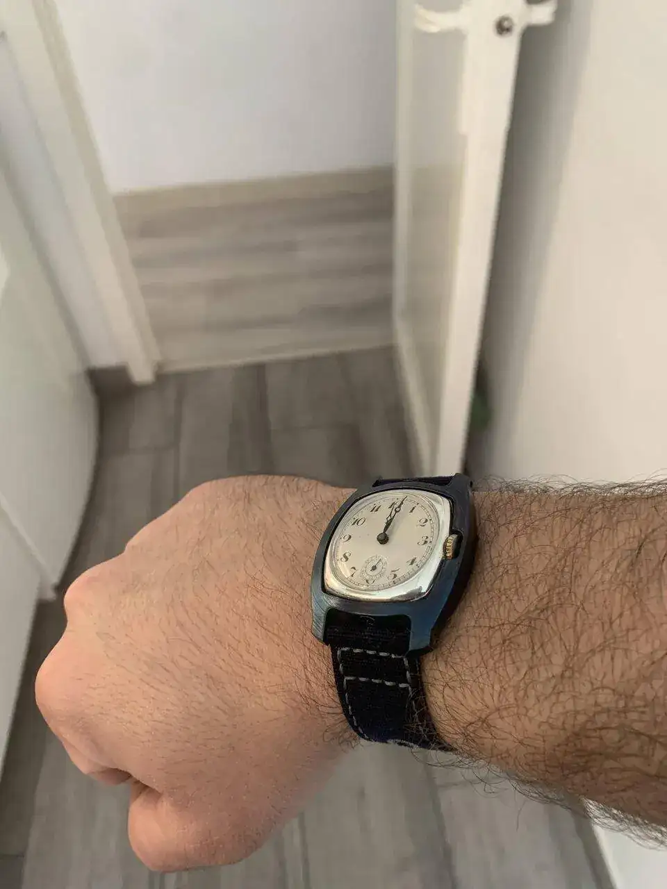

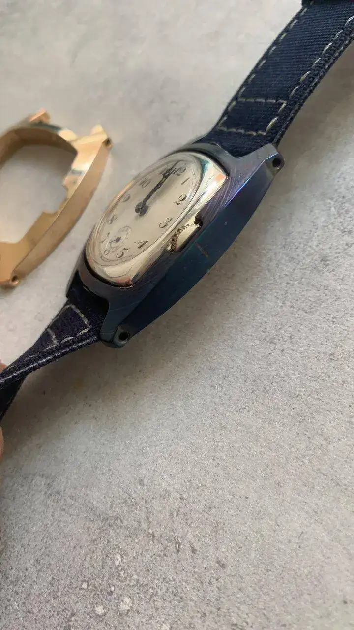

Aprovechando que ya tenía hecho el programita en la fresa, para la anterior caja de bronce que os presenté, esta vez he hecho la misma en acero. La idea con esta caja era azularla al fuego, para el azul que quería, el acero tiene que coger los 310*C. Probé antes con una arandela del mismo material y de tamaño similar. Las fotos del hornillo improvisado quedan mejor que poner un fogón de cocin de gas, pero se puede hacer perfectamente también 😂. Tras varios intentos, conseguí un color que me gustó. Tinté una correa canvas de azul marino y aquí tenéis el resultado. Espero que os guste. Saludos!!!Ver el archivos adjunto 2623985Ver el archivos adjunto 2623986Ver el archivos adjunto 2623987Ver el archivos adjunto 2623988Ver el archivos adjunto 2623989Ver el archivos adjunto 2623990Ver el archivos adjunto 2623992Ver el archivos adjunto 2623993Ver el archivos adjunto 2623995Ver el archivos adjunto 2623996Ver el archivos adjunto 2623997Ver el archivos adjunto 2623999Ver el archivos adjunto 2624000Ver el archivos adjunto 2624001Ver el archivos adjunto 2624002Ver el archivos adjunto 2624003Ver el archivos adjunto 2624004Ver el archivos adjunto 2624005Ver el archivos adjunto 2624006
Que bonito es el azul pavonado, bonito trabajo a juego con las agujas.

Muchas gracias!! Bueno he de decirte que he hecho más pruebas, en el fogon con una plancha metalica encima, controlando el fuego queda muy muy uniforme, de hecho, si no te convence, puedes pulir el bisel y empezar otra vez, mira te adjunto una foto de como ha quedado esta prueba. Saludos desde Barcelona!

Muchas gracias!! Bueno he de decirte que he hecho más pruebas, en el fogon con una plancha metalica encima, controlando el fuego queda muy muy uniforme, de hecho, si no te convence, puedes pulir el bisel y empezar otra vez, mira te adjunto una foto de como ha quedado esta prueba. Saludos desde Barcelona! Ver el archivos adjunto 2624267
Tomo nota compañero, gracias por el consejo, quizas me anime, pues visto lo visto, me has animado a volver a hacerle perrerias a los biseles de serie de los relojes rusos, que son bastante "normalitos" , pero con ese acabado azul es espectacular el resultado.
Saludos desde el sureste mexicano compañero, gracias por el consejo y reitero mi enhorabuena por tu talento, no solo para la fabricacion, para el "horneado" eres un crack.
