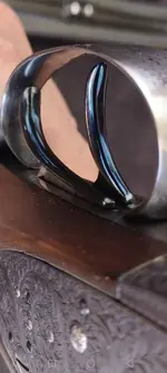

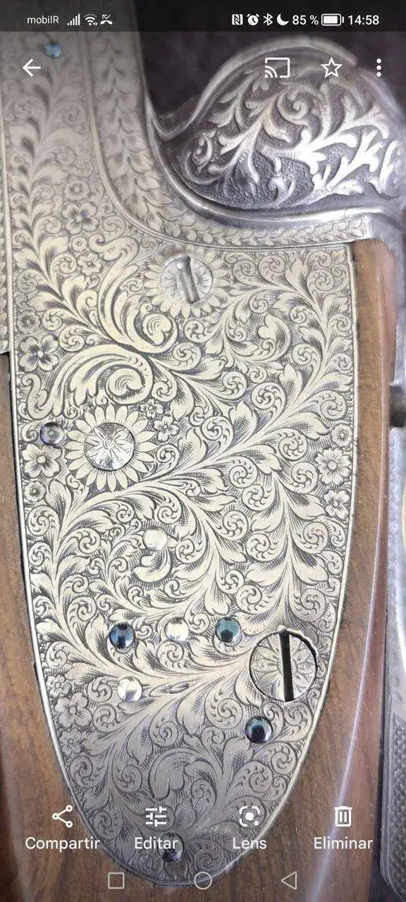

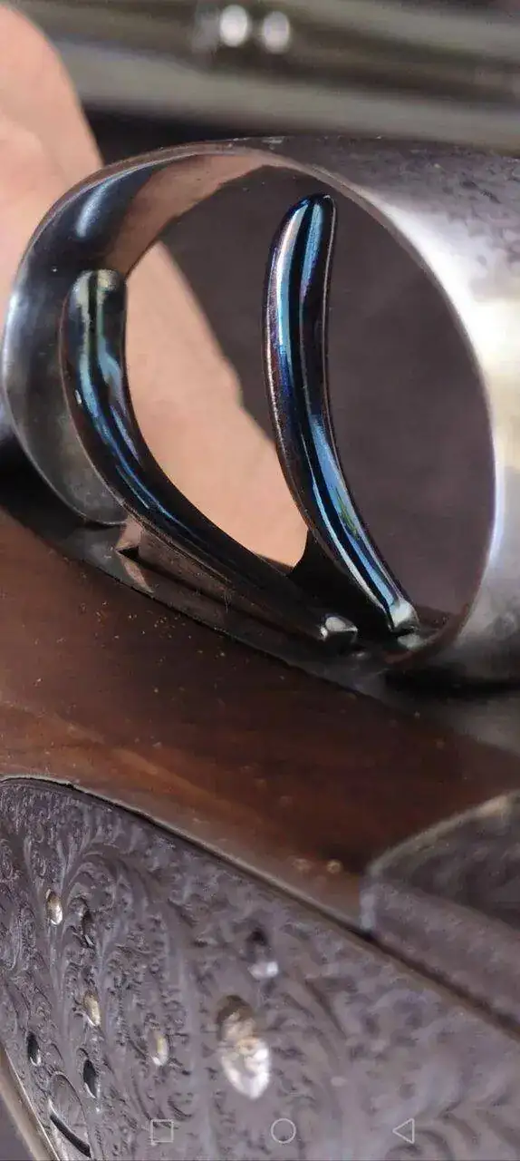

Os dejo unas fotos de una escopeta mía con los pines y gatillos azulados con esta misma técnica.

Si, la escopeta es una Joaquín Fernández del 16,grabada a buril, éste era un armero sevillano, uno de los mas grandes de España, la fabricación data de principios del siglo pasado y creo que actualmente no existe otra igual en España, o por lo menos no se sabe de la existencia de este mismo modelo.

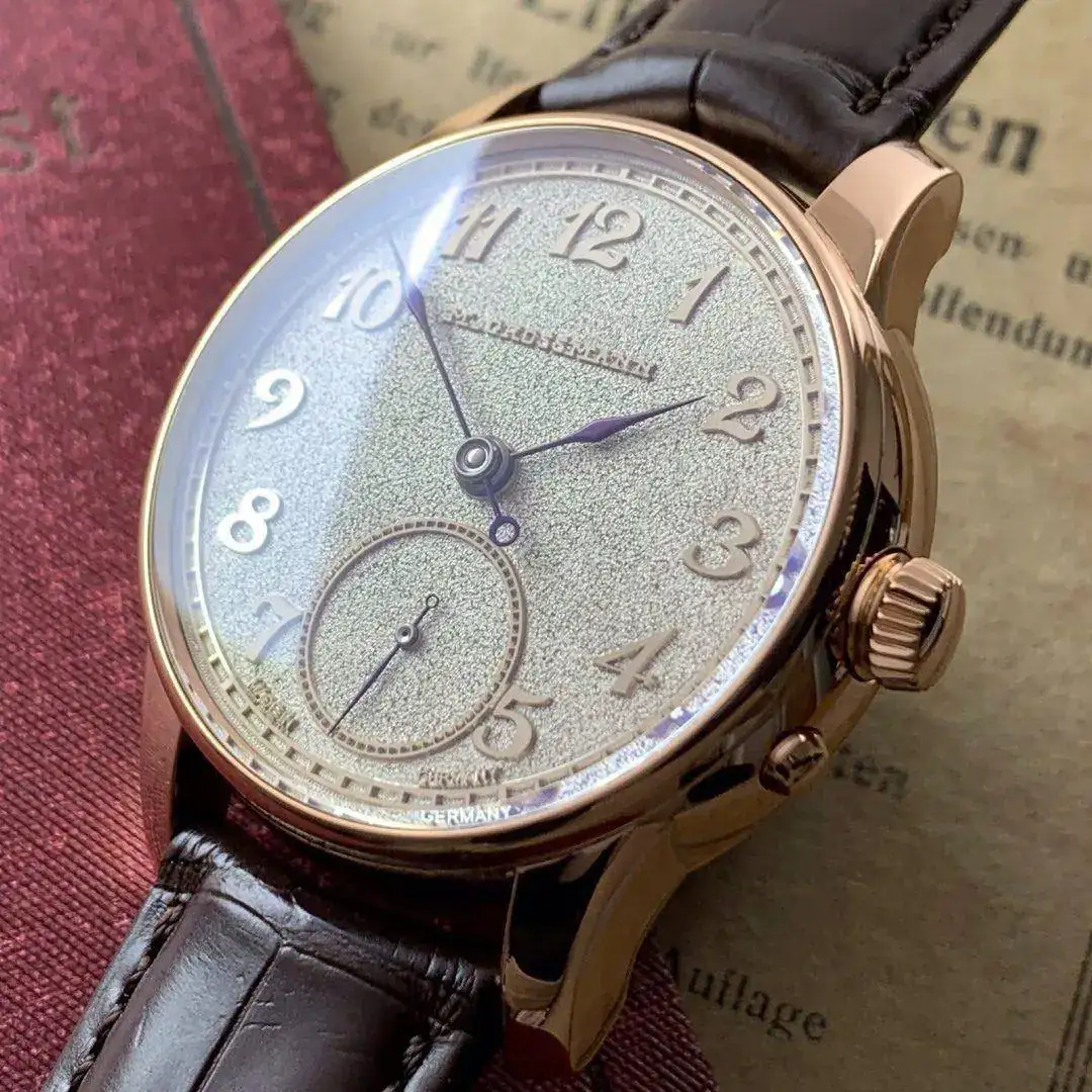

Sobretodo él púrpura de Moritz Grossmann
Qué temperatura hay que alcanzar para llegar a ese color?

bueno, voy probando, es entretenido, puesto que puedes ir puliendo la caja y probar otras tonalidades. Para que queden de ese color, la temperatura rondaría los 280*C. Saludos!!

haha Muchas gracias!! También hay que tener en cuenta que cambia mucho ver esos colores en superfícies satinadas o verlos en superfícies pulidas a espejo. En esas agujas pulidas a espejo, el púrpura es precioso, quizás en mate flojearía un poco. A mi me vuelven loco los azulados de De Bethune, controlan totalmente la técnica. Saludos!!
