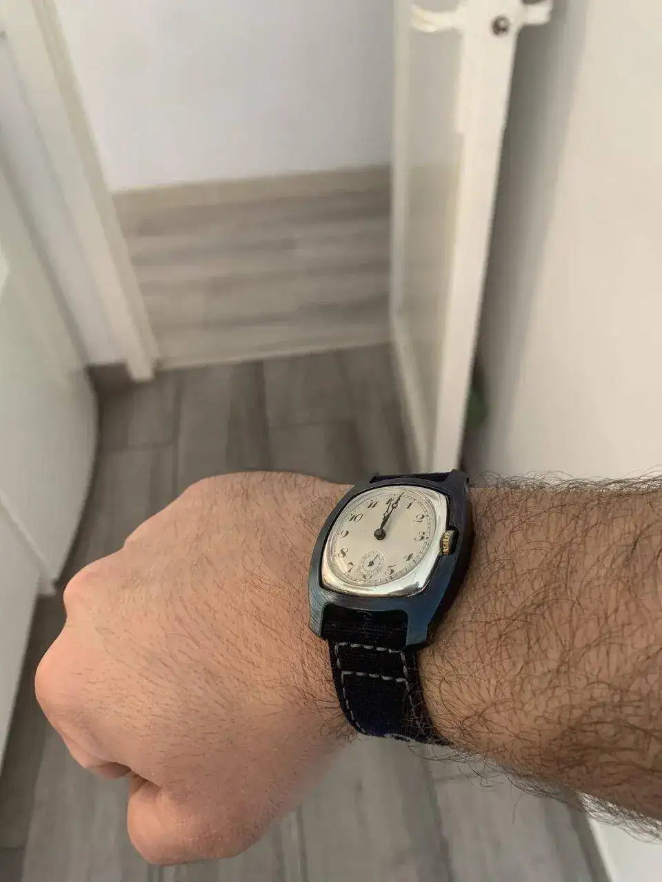

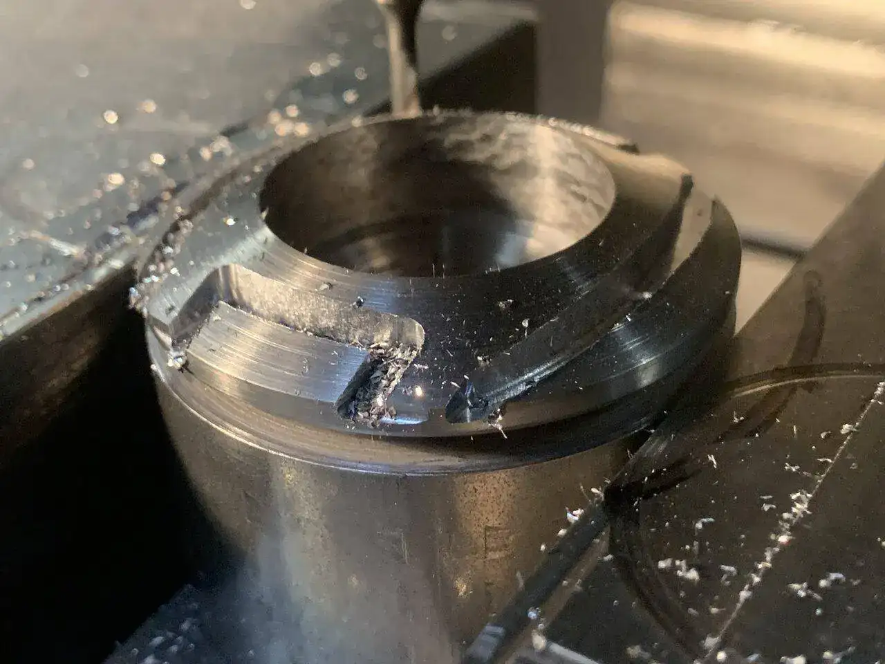

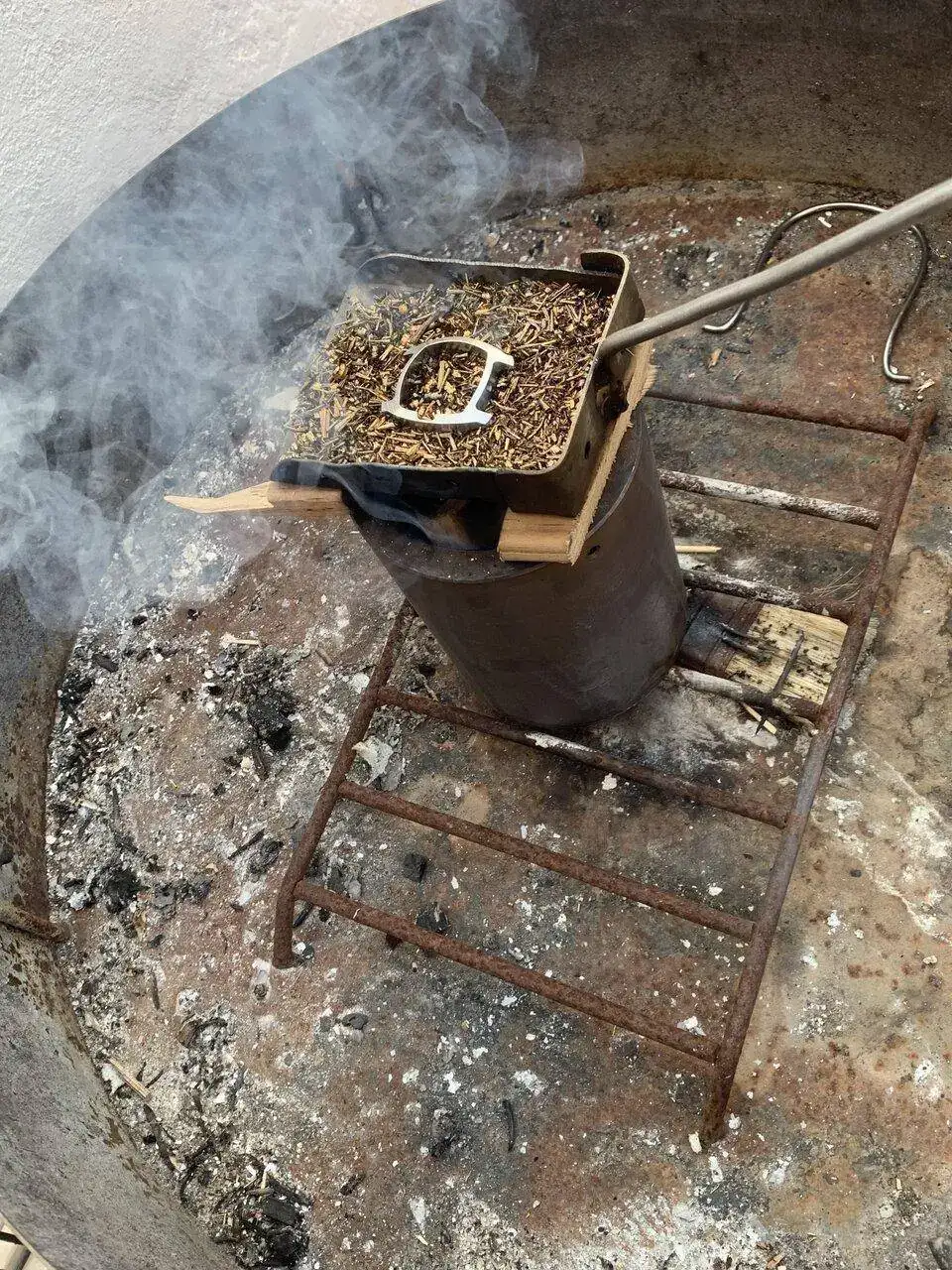

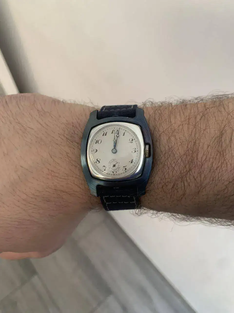

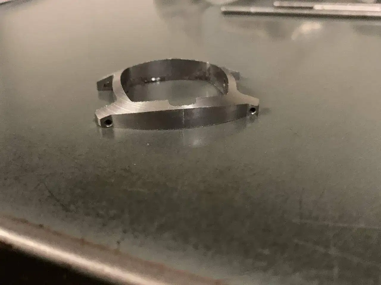

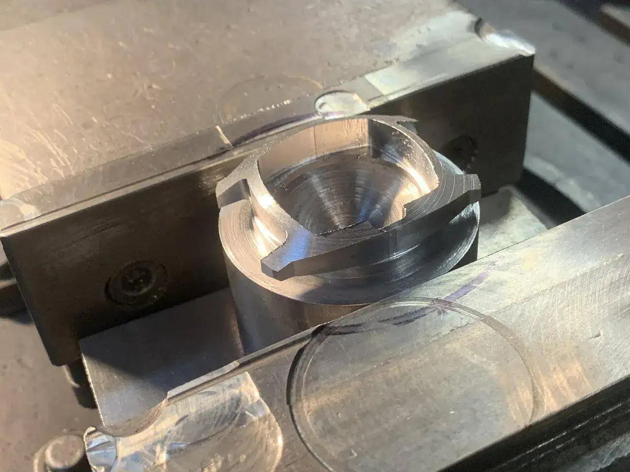

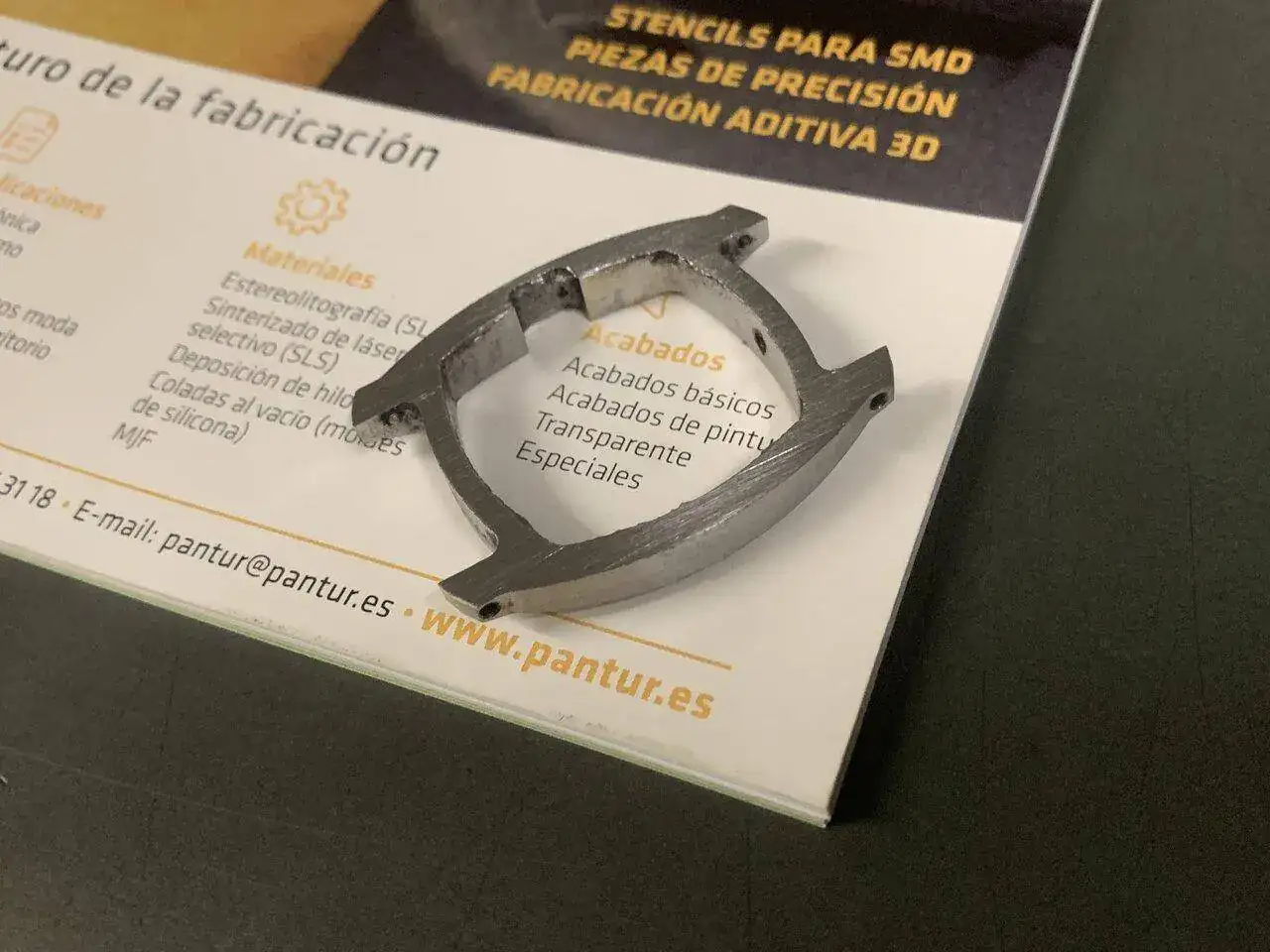

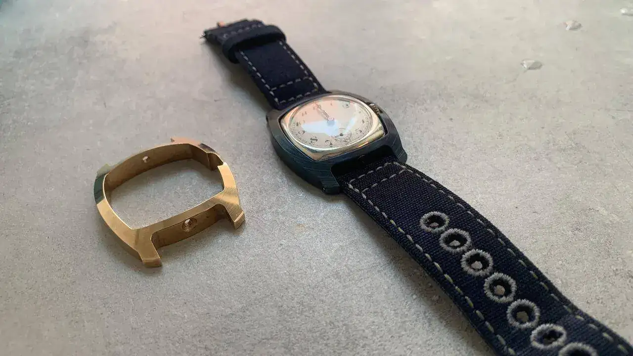

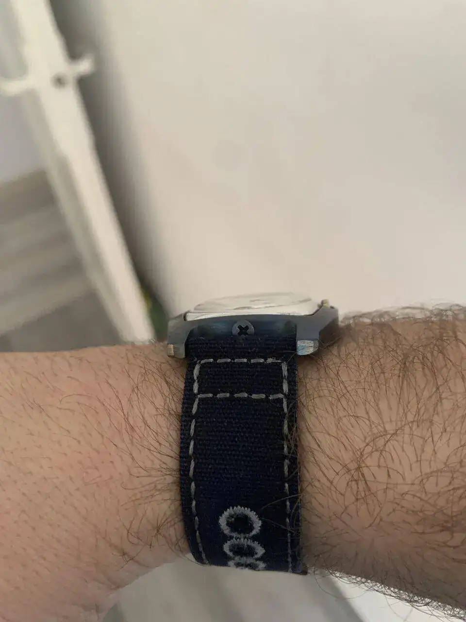

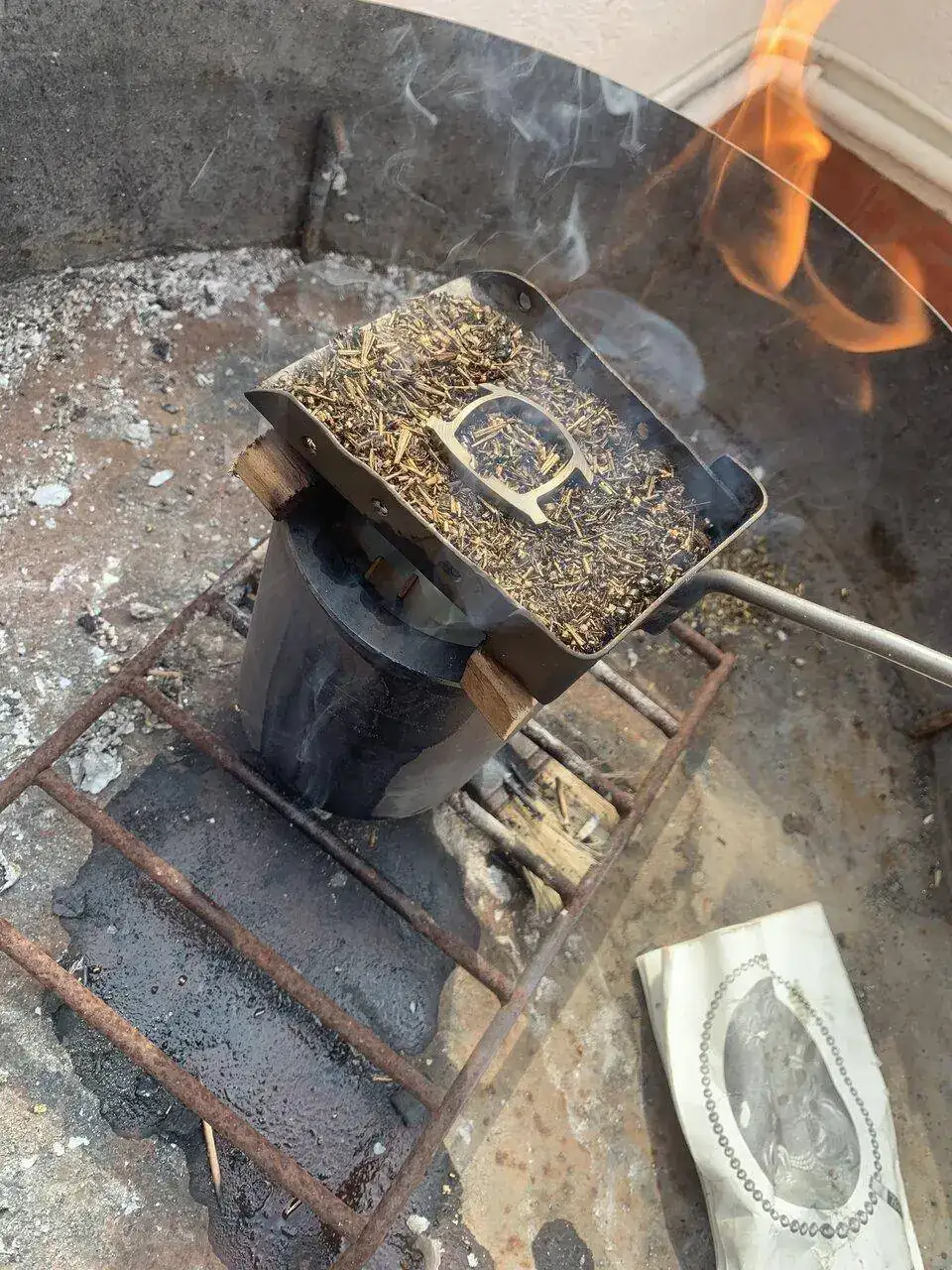

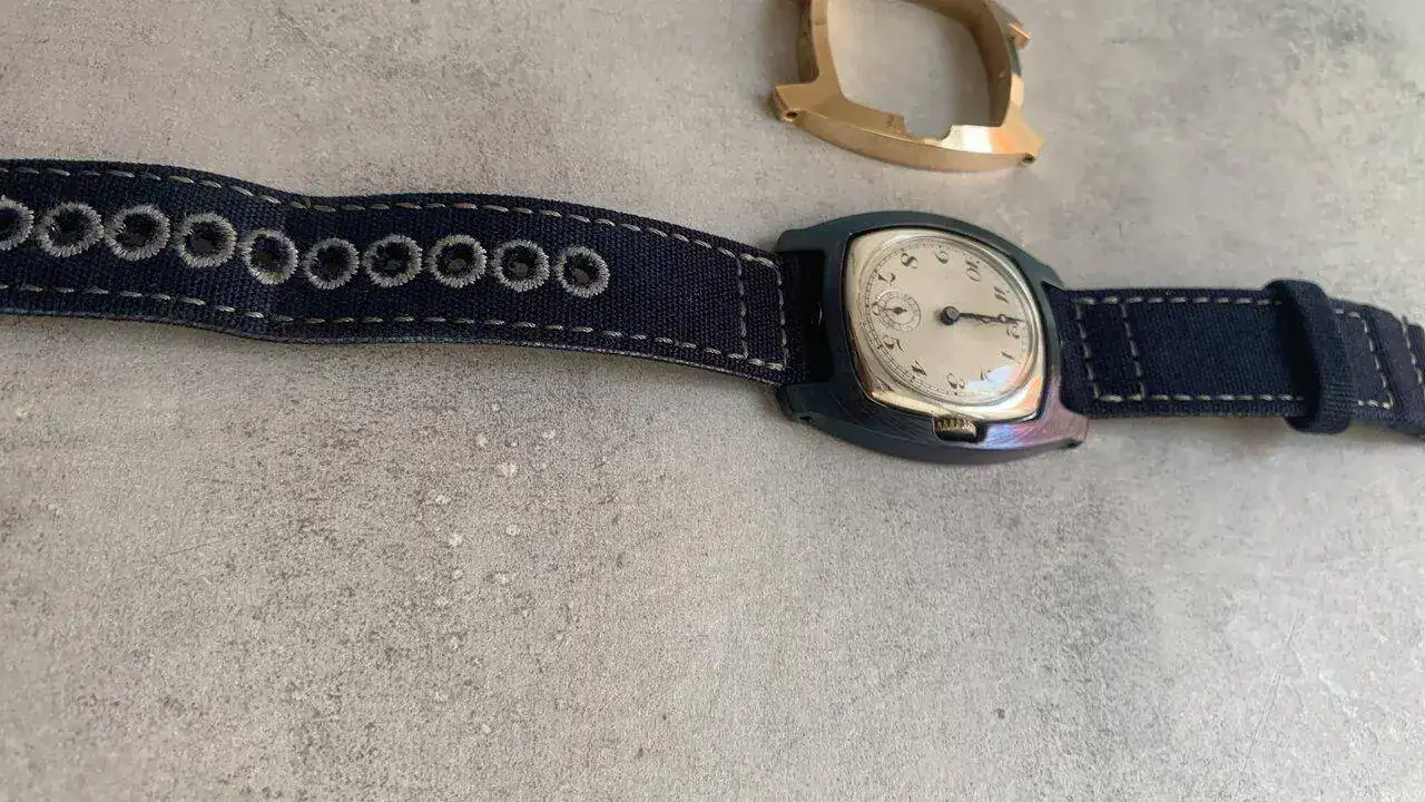

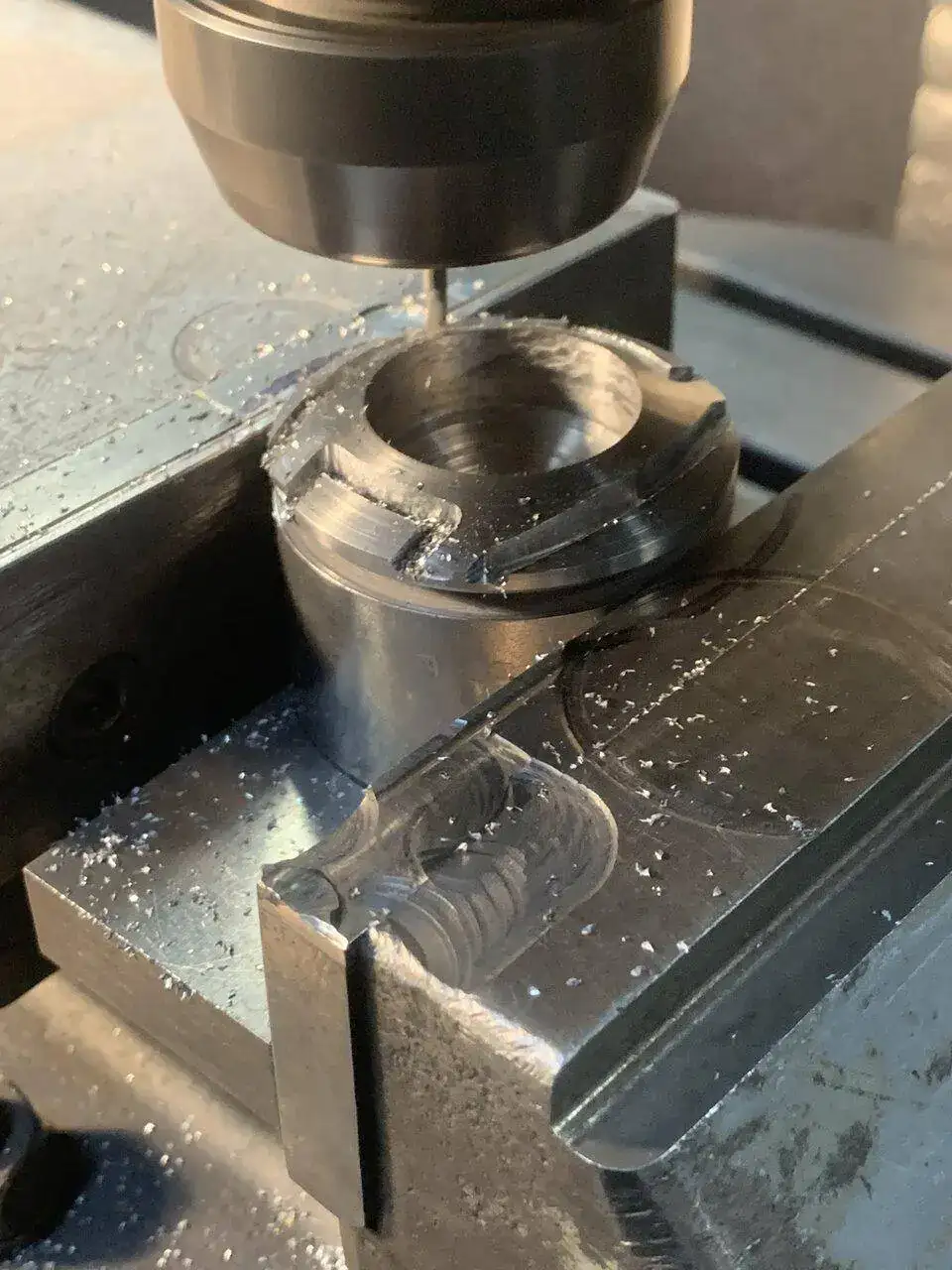

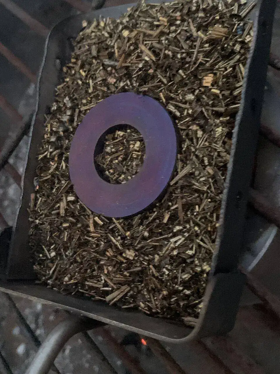

Buenos días,

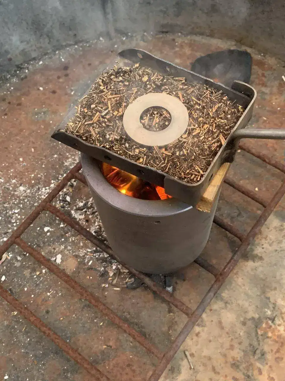

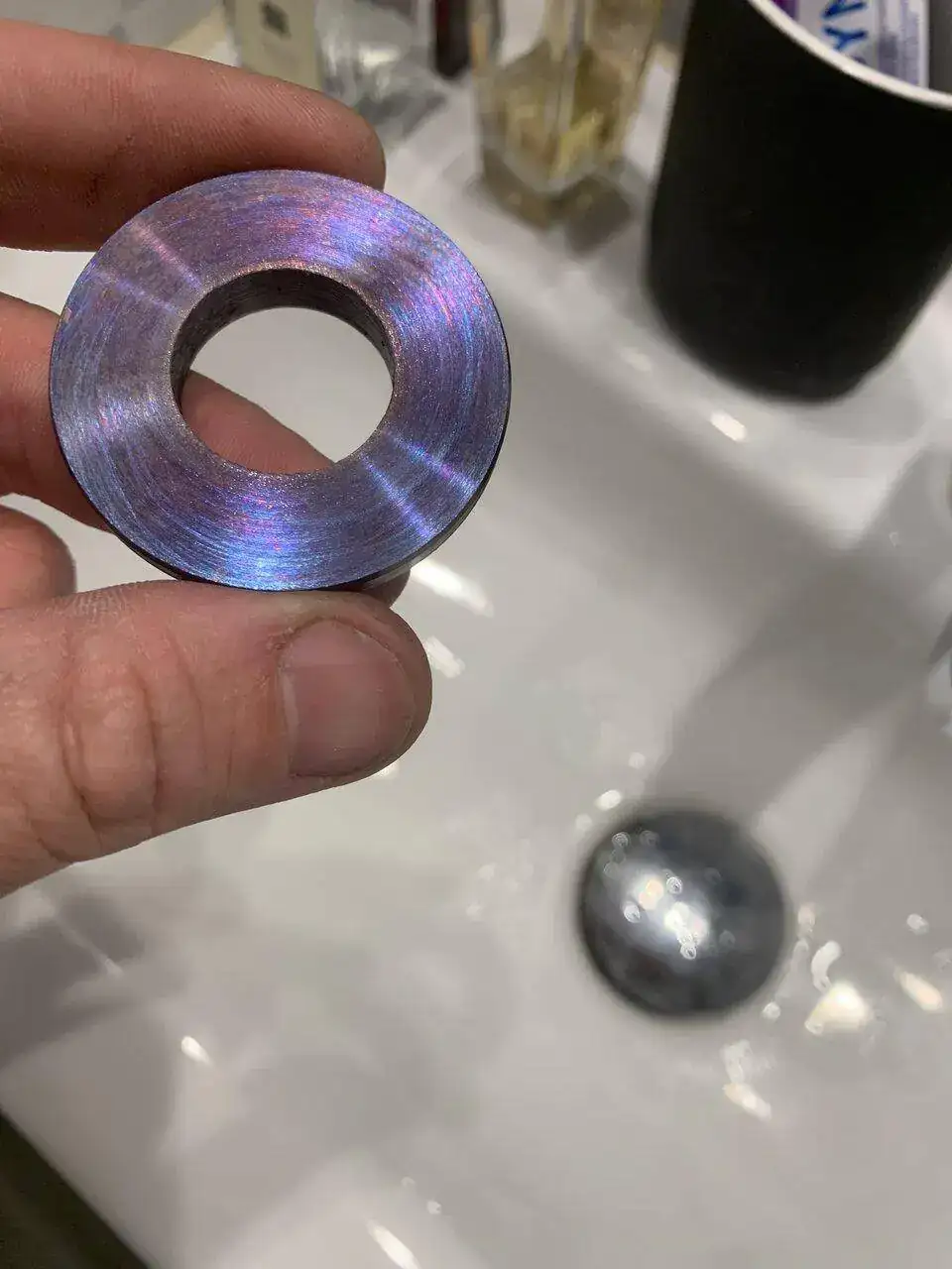

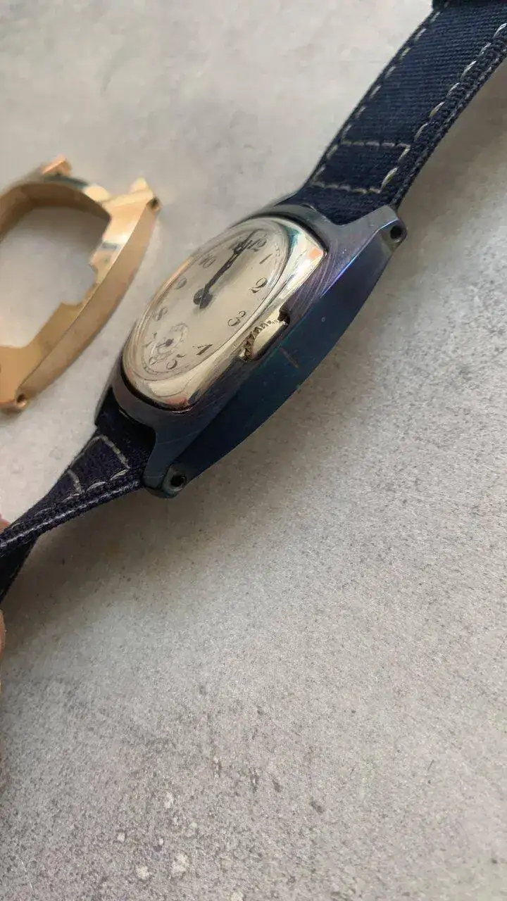

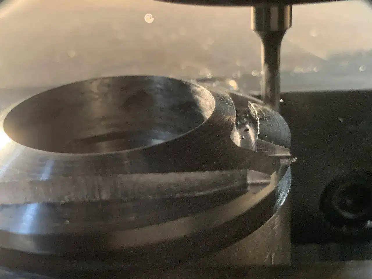

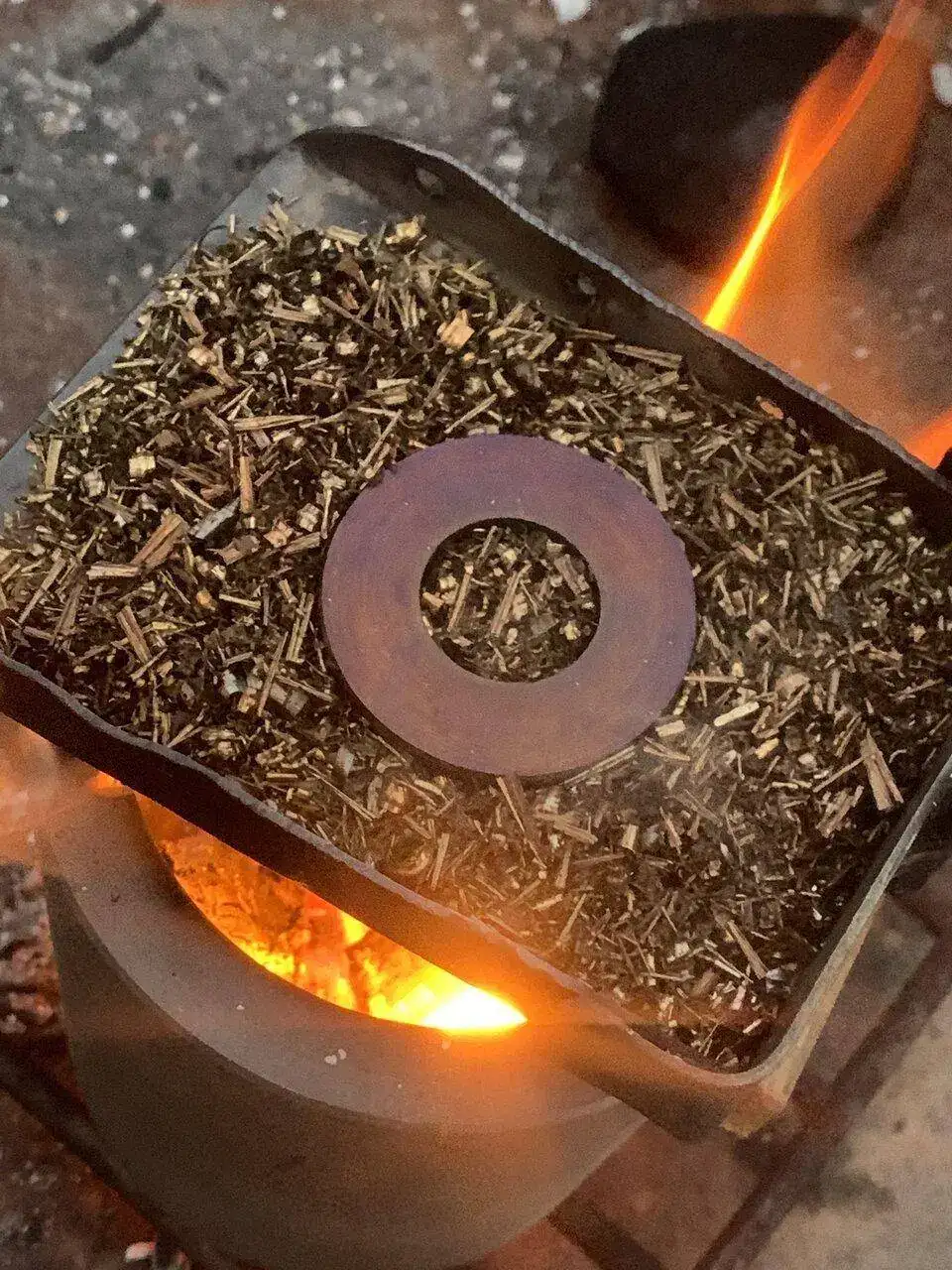

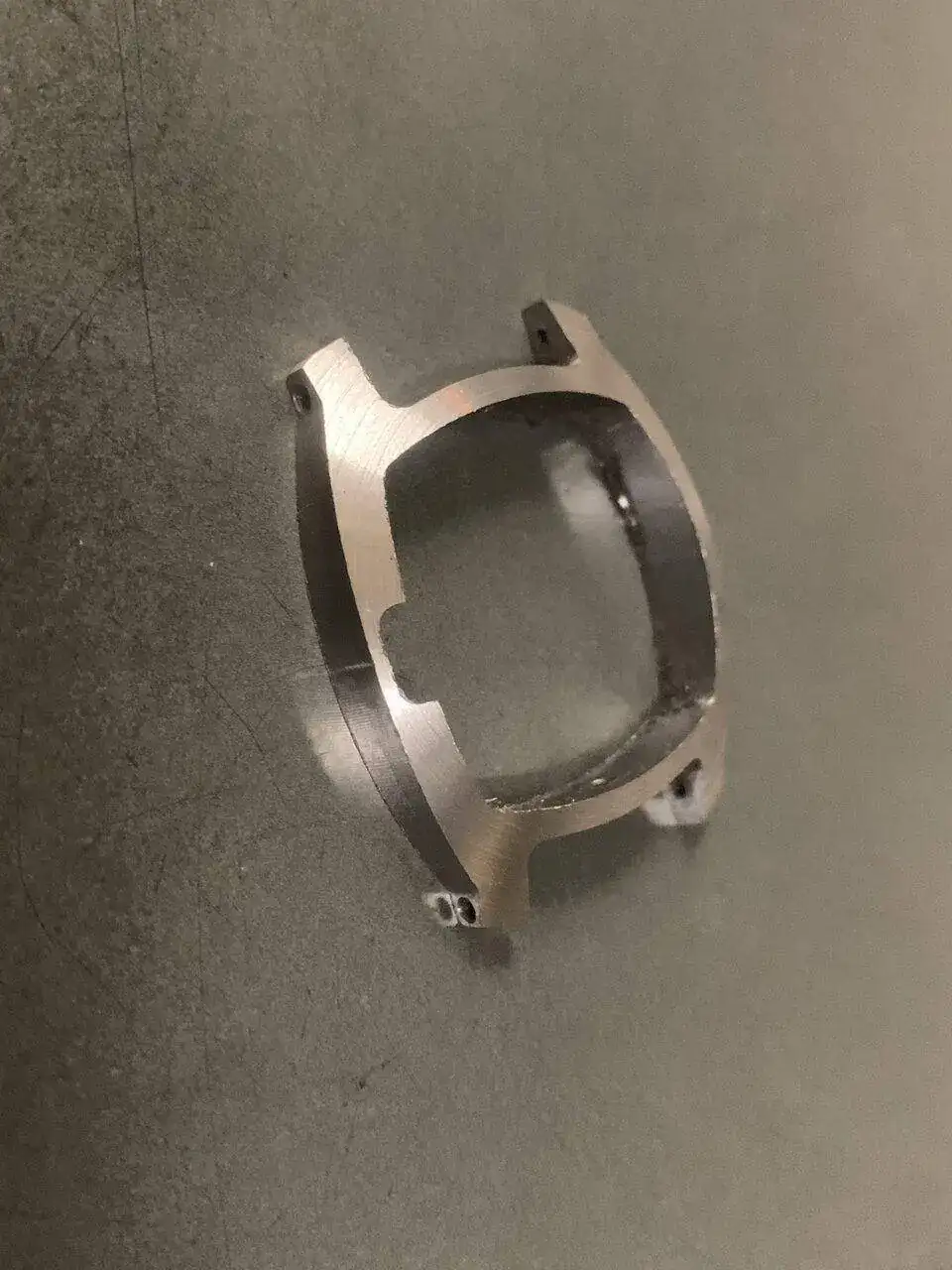

Aprovechando que ya tenía hecho el programita en la fresa, para la anterior caja de bronce que os presenté, esta vez he hecho la misma en acero. La idea con esta caja era azularla al fuego, para el azul que quería, el acero tiene que coger los 310*C. Probé antes con una arandela del mismo material y de tamaño similar. Las fotos del hornillo improvisado quedan mejor que poner un fogón de cocin de gas, pero se puede hacer perfectamente también 😂. Tras varios intentos, conseguí un color que me gustó. Tinté una correa canvas de azul marino y aquí tenéis el resultado. Espero que os guste. Saludos!!!

Buenos días,
Aprovechando que ya tenía hecho el programita en la fresa, para la anterior caja de bronce que os presenté, esta vez he hecho la misma en acero. La idea con esta caja era azularla al fuego, para el azul que quería, el acero tiene que coger los 310*C. Probé antes con una arandela del mismo material y de tamaño similar. Las fotos del hornillo improvisado quedan mejor que poner un fogón de cocin de gas, pero se puede hacer perfectamente también 😂. Tras varios intentos, conseguí un color que me gustó. Tinté una correa canvas de azul marino y aquí tenéis el resultado. Espero que os guste. Saludos!!!Ver el archivos adjunto 2623985Ver el archivos adjunto 2623986Ver el archivos adjunto 2623987Ver el archivos adjunto 2623988Ver el archivos adjunto 2623989Ver el archivos adjunto 2623990Ver el archivos adjunto 2623992Ver el archivos adjunto 2623993Ver el archivos adjunto 2623995Ver el archivos adjunto 2623996Ver el archivos adjunto 2623997Ver el archivos adjunto 2623999Ver el archivos adjunto 2624000Ver el archivos adjunto 2624001Ver el archivos adjunto 2624002Ver el archivos adjunto 2624003Ver el archivos adjunto 2624004Ver el archivos adjunto 2624005Ver el archivos adjunto 2624006

hahaha muchas gracias!! Bueno… no es tan fácil esto, hay que controlar bien la disposición para que quede uniforme.

¿Las virutas son de latón, cobre o qué?
Yo quiero azular unas manecillas, aunque con un tono un poquito menor al tuyo.

Muchas gracias!! Las virutas son de bronce, pero pueden ser de latón, es básicamente para que se distribuya el calor de manera uniforme, si las quieres con un azul más “cielo” has de esperar un poco más y al calentarse más queda un azul cielo muy bonito.
