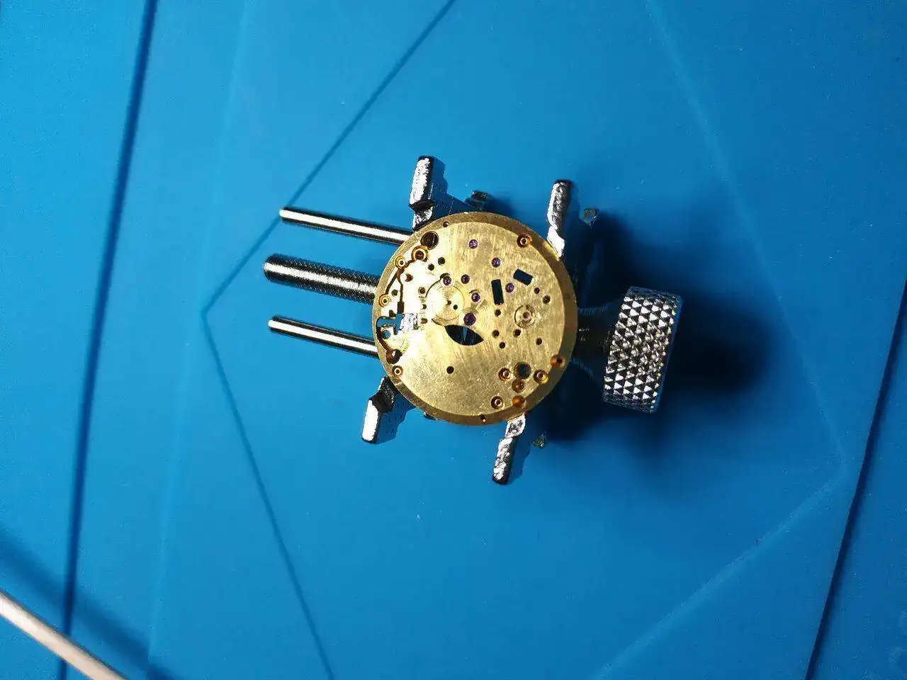

Buenos días a todos,
Estoy haciendo el mantenimiento a un Poljot De luxe, pero me veo incapaz de volver a poner el muelle de un anti-choque:
No sé si tiene truco o es que estoy agilipollado, pero llevo media hora y nada.
Le tenía miedo a manipular los rubíes, pero eso fue fácil y voy y me atasco en lo que pensaba que iba a ser más fácil...

Nada, sigo sin tener narices y creo que es por pura falta de habilidad. En ningún momento he sido capaz de meter de forma adecuada ni siquiera dos de los tres palitos.
Una de la causa podría ser, que hubieras intercambiado el rubí plano de contra pivote, en muchos modelos el rubí del puente del volante es más grueso, y si lo intercambiamos nos impide encajar el muelle de anti choque o lira.
Mmm, es cierto que solo he intentado poner la joya en la pletina, y creo que es cierto que esta es la joya del puente del volante, que lo recuerdo porque se me salieron los dos rubíes y yo ya andaba acojonado de que lo había roto,
Mañana toca otro intento 🙂
Muchas gracias por la ayuda.

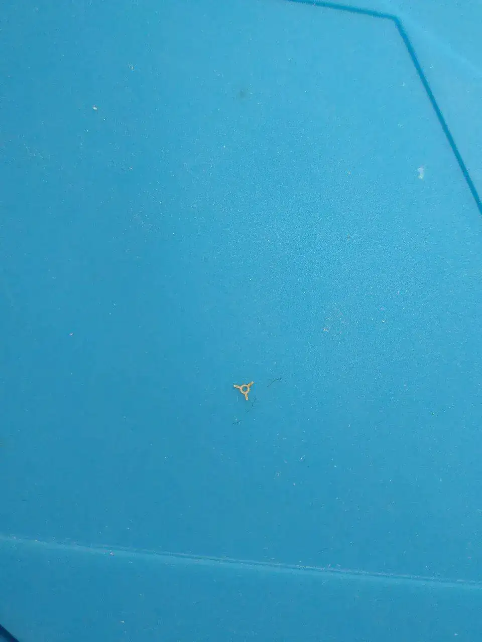

Actualización: creo que tenías razón, he conseguido poner el anti-choque del volante. Me ha resultado difícil, pero ni punto de comparación con lo que sentía el otro día. En la pletina iba bien, hasta que el muelle salió volando. espero encontrarlo o me pego un tiro...
Ahora es la hora de sacar al buscador.
