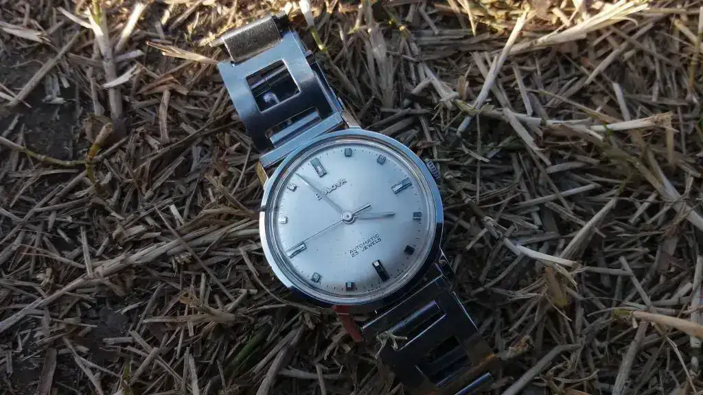

Un Bulova, marca que personalmente me gusta mucho por la calidad y los acabados de sus calibres. Creo, que es otra de las marcas no valoradas como merecen.
Por cierto, me parece increíble la cantidad de modelos diferentes de esta manufactura, si os apetece, visitad la página de Mybulova....no tiene fin.

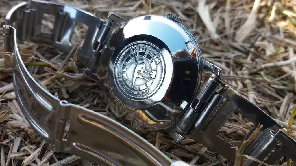

Comienzo por el final, la trasera...

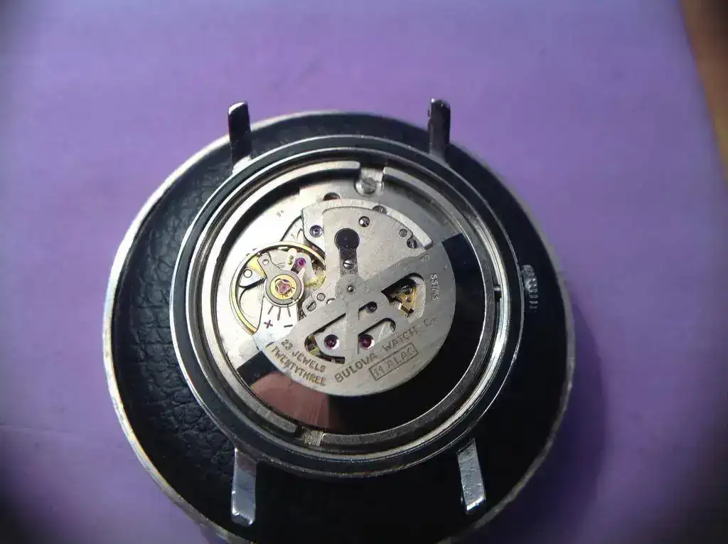

Montadito. Después de ver que no quedaban piezas en el guardapolvos cerré, sin reparar en que le faltaba un fleje y tornillo de sujeción en la caja. Ya está solucionado.

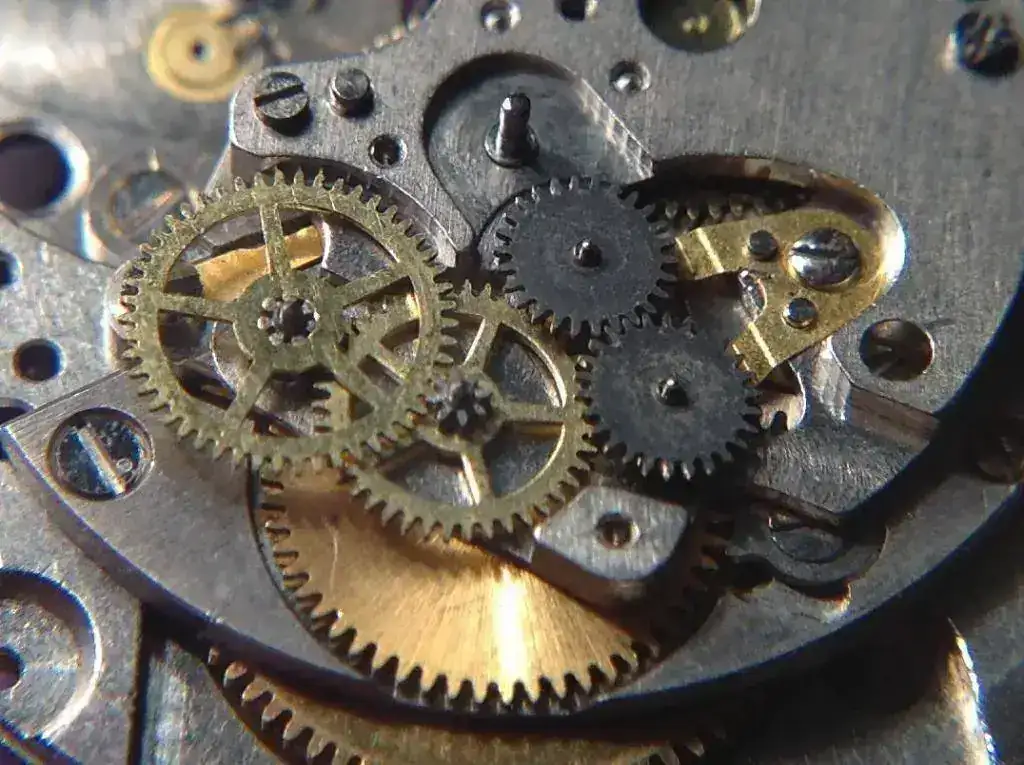

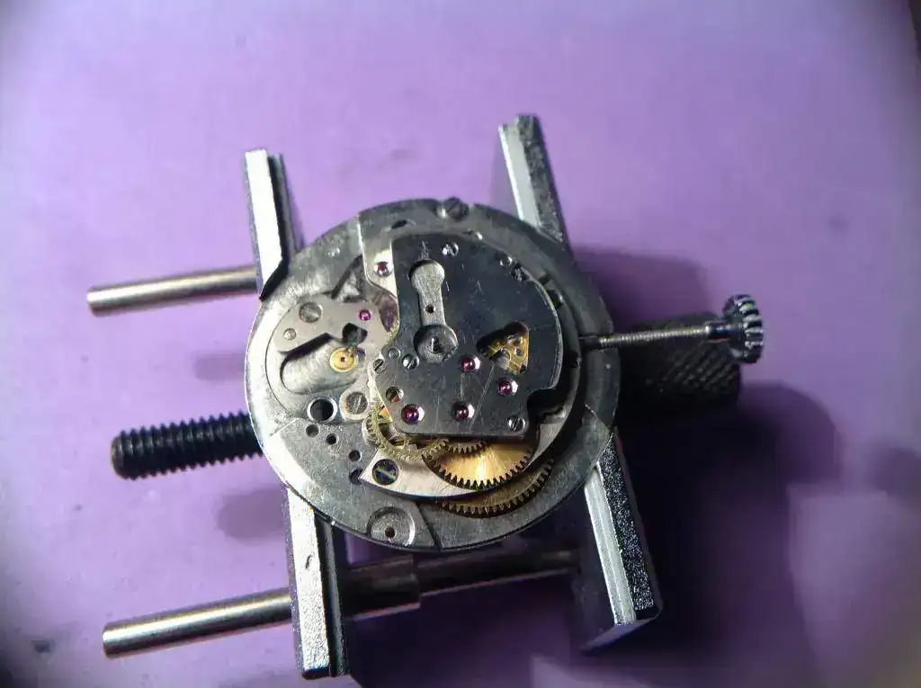

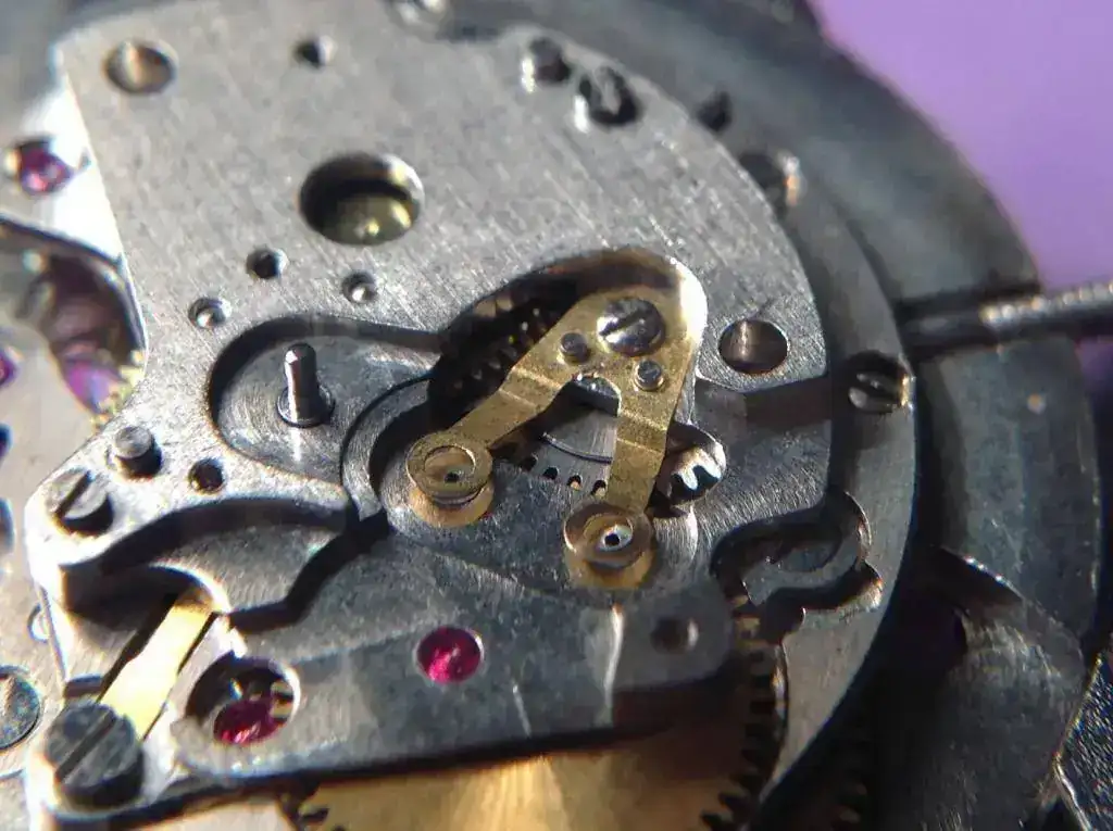

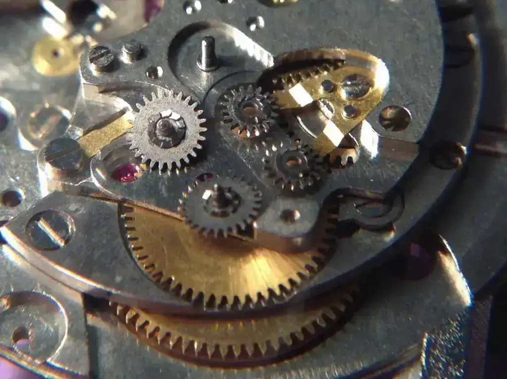

Aquí lo verdaderamente interesante de este calibre. Una de las cosas que más me gusta de estas maravillas mecánicas, es ver cómo cada manufactura desarrollaba modificaciones en el sistema de carga automática, con el problema que plantea la carga en dos direcciones.
En este caso, Bulova utiliza un sistema de piñones dobles, arrastrados entre sí con un dentado similar al del piñon deslizante del remontoir. De tal manera, que cuando la masa gira en un sentido, un piñon arrastra y el otro va saltando dientes. Muy sencillo pero ingenioso, no había visto nada parecido. ( ahora que lo pienso, tal vez debería haber lubricado esos dientes de sierra y no lo hice....

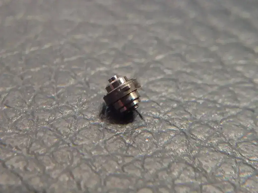

Esta fornitura, el árbol del barrilete, siempre me ha llamado la atención por la complejidad que tiene que suponer su mecanizado.

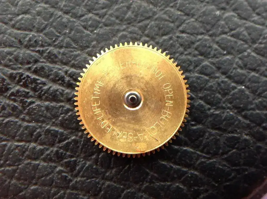

¿ Dice sellado de por vida, no abrir? Pues las normas están para saltárselas......

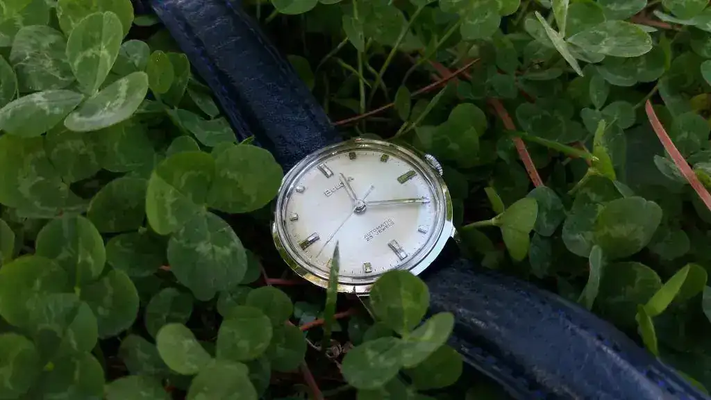

En dos versiones, piel o hierro.

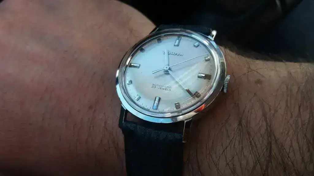

Y donde debe estar.....
Espero que os guste tanto como a mí.....que se os dé bien este 2019....

Lo del brazalete está ya en proceso de volver a unirse al bicho...
