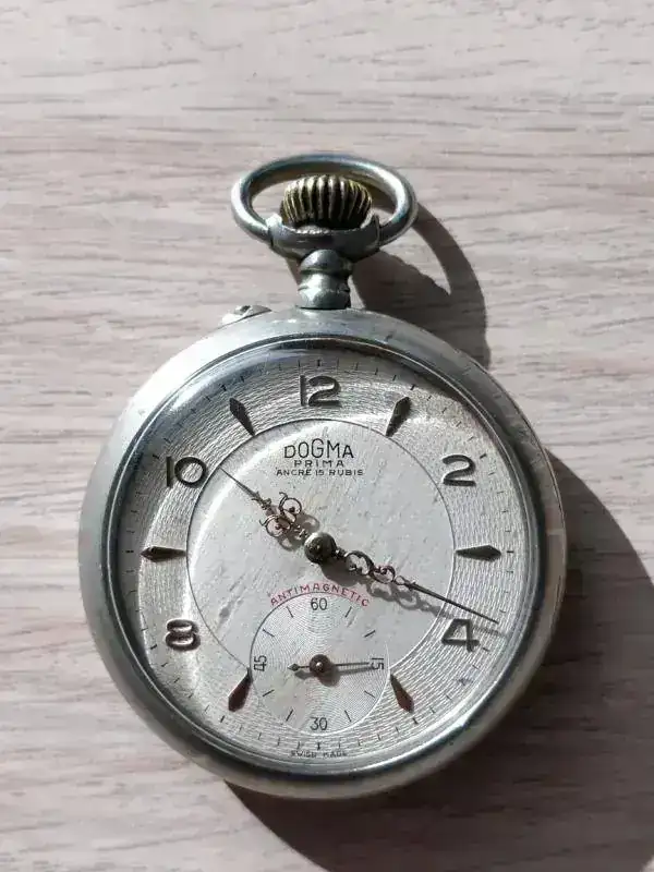

Hoy muestro un reloj suizo marca Dogma con movimiento con escape de ancora y 15 rubís y en estado de correcto funcionamiento. Es un reloj modesto, pero que, al menos para mi, tiene cierto atractivo. En este hilo de este foro se habla de esta marca:

Lo veo muy raro, segurien. Crees que la esfera corresponde al reloj?
Yo creo que sí, Rafagil. Creo que todo el conjunto es original. ¿Quién iba a molestarse en falsificar un Dogma para sacar "cuatro perras", que es lo que me costó? Falsificar grandes marcas tiene sentido, ¿pero un Dogma? Pero de todas maneras algún experto, como Eri231 por ejemplo, puede sacarme de mi error si es que estoy equivocado.
No, claro. Nadie se toma molestias en falsificar un dogma! Es como gastarse un dineral en falsificar monedas de 5cnts.
Pero sí cabe la posibilidad de que a un reloj de 1905 se le hiciera añicos la esfera de esmalte (muy probable en éste caso) y se recurriera a una bastante posterior, de en torno a 1950, como creo que fue el caso.
No lo he consultado, pero no creo que la Dogma existiera aún cuando se hizo este reloj. De hecho nunca he visto un Dogma anterior a los 40s.
Pero no soy un experto y también agradezco que me corrijan cuando me equivoco.
El año de registro no es concluyente para decir "aquí empieza todo", pero si aparte de este dato ocurre que nunca he visto un Dogma de antes de los 40, y que ese reloj es muy de 1900 salvo por la esfera...

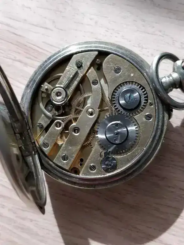

En la segunda foto, en la parte posterior de la máquina se ve que falta un tornillo de sujeción de las patillas de la esfera, y que éstas no asoman junto a los tornillos que debieran sujetarlas, lo que indica que esa esfera no será de ese reloj. Sería muy raro que siendo suya de origen se las hubieran quitado o se hubieran roto.

Pues yo también me he quedado algo parado cuando he visto esa esfera y esas agujas... :hmm: vamos, que no lo veo.
Cuando le damos la vuelta observamos un calibre de configuración tipo revolver y escape de cilindro de muy a primeros del XX o incluso mas antiguo. Tampoco cuadra con la esfera. Por cierto, la rueda rochette está mellá no??.
En fin Pilarin, que tenemos un reloj de bolsillo que seguramente tenía la esfera en muy malas condiciones y alguien lo adecentó poniéndole una esfera Dogma que creo que es lo único Dogma de este reloj.
Resumiendo, lo que tengo es un reloj "Frankenstein", ¿no?. Gracias a todos por sacarme de mi error.

Yo no le llamaría así. Simplemente me conformaria con saber que es un reloj al que se cambió la esfera por accidentarse la original. Cambiar una esfera era un apaño muchísimo más barato que comprar un reloj nuevo. Creo que nunca sabremos qué movió a quién a hacer ese cambio, pero yo descartaría que tuviese ánimo de lucro: Como bien dices, nadie se lucra falsificando Dogmas, y menos aún de bolsillo, que salen mas baratos normalmente que los de pulsera.
Por cierto, las agujas sí deben ser las originales.
PD: Como dice Bito, es de cilindro, no de áncora.
PD II: Si alguien ve un Dogma anterior a los años 40, ya sea de bolsillo o pulsera, que lo enseñe, por favor. Hasta que llegue ese dia seguiré pensando que Dogma es una marca de fantasía no anterior a los 40s.
