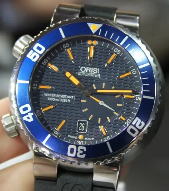

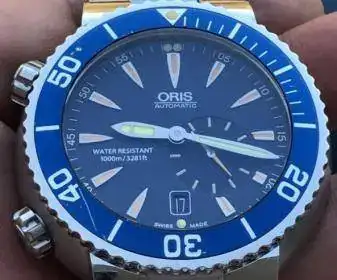

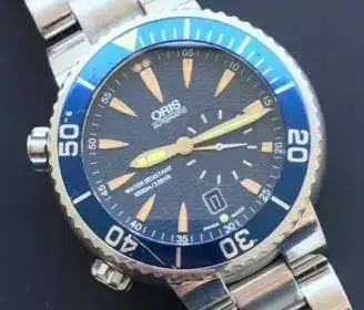

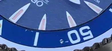

Compañeros del foro. Aca en Colombia estuve intentando contactar el SAT de Oris y la verdad no funciona ni los teléfonos ni los correos de contacto. Estoy siguiendo una subasta de un Oris Great barrier I edicion limitada pero mi temor radica en que el bisel presenta rayones y muescas que desvalorizan la pieza además que la hacen ver bastante mal.
Mi pregunta concreta es esta pieza se puede comprar directamente por internet en algun SAT de europa? Debo presentar el reloj para que sea reparado vale la pena pagar 800 dólares o más por un reloj de estas características en este estado?
Alguno de ustedes conoce o puede contactarme con alguien que la venda o me la pueda conseguir? Tentativamente conocen el costo del bisel (El aro azul que es tan sensible). Como les informe aca en Colombia es poco o nada lo que puedo hacer para solucionar este problema por eso recurro a ustedes para que me iluminen o me guien en este tema.
El pago podría enviarlo por paypal obviamente incluyendo los costos del envio aereo registrado, asegurado y asumiendo la comision que cobra paypal para que el dinero llegara completo.
Agradezco su colaboración enormemente.

Hola. Valora también que el lumen, sobre todo de las agujas está decolorado. Algo típico en el lumen naranja de ORIS de esos años (desconozco si actualmente siguen teniendo ese "defecto"), pero me mataba que en un año ya se notara la decoloración...
Igual puedes negociar algo el precio con el vendedor...
