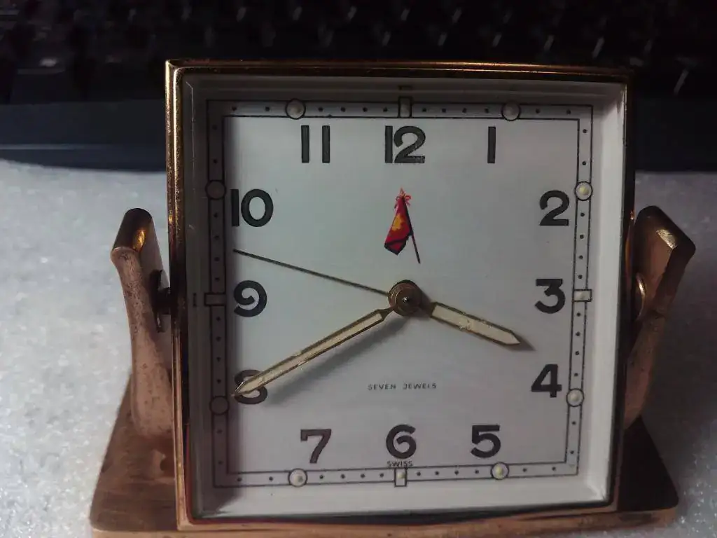

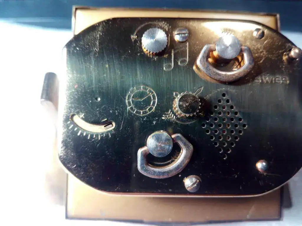

Hola
Se trata de un despertador mecánico con caja de música.
Estoy casi seguro (no lo he desmontado) que el mecanismo musical es de la prestigiosa marca suiza Reuge.
Debe ser del periodo entre 1950 y 1970.
A parte de la "banderita roja" y dos referencias "Swiss" (en la parte delantera y trasera), no aparece (en el exterior) ninguna otra pista de la marca.
Seguro que alguien podrá reconocer este logotipo tan especial, y será tan amable de informarme sobre la marca o fabricante en cuestión.
Muchas gracias.

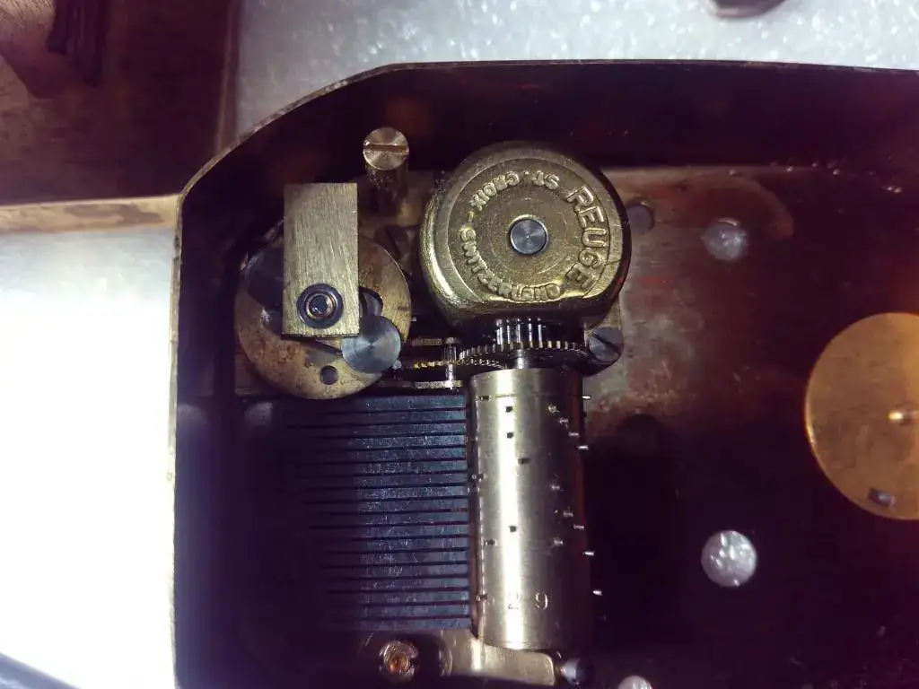

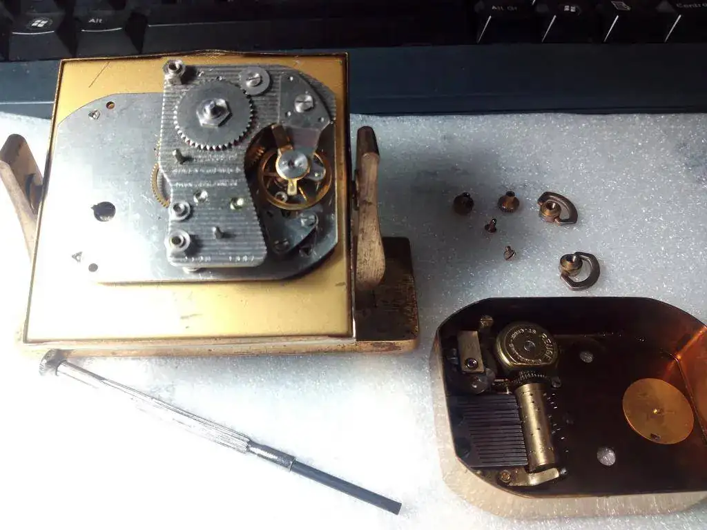

Hola de nuevo.
Es muy extraño que después de más de 100 visitas en 3 días, nadie haya podido identificar la marca.

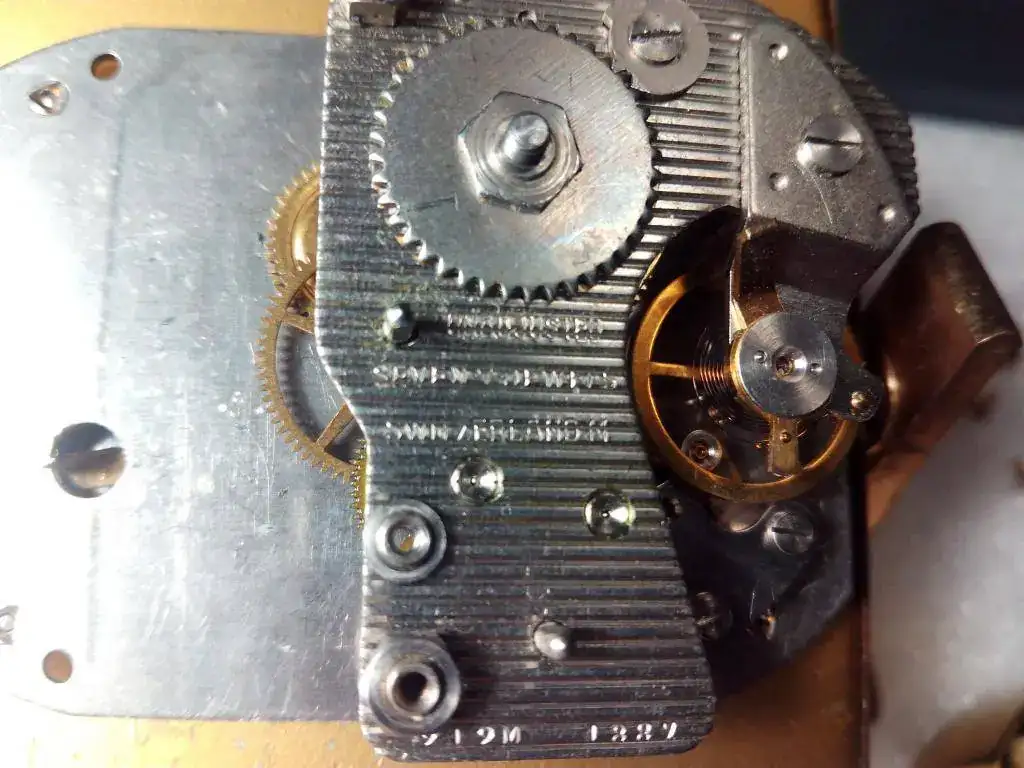

Es por eso que me he decidido a mirar la maquinaria a ver si me daba alguna pista.
En el interior, no he encontrado ninguna referencia a la marca, ¿Es normal?.
No dispongo de cámara con macro, pero lo que aparece grabado es:
UNADJUSTED
SEVEN JEWELS
SWITZERLANDM
212M 1887
Como veis, muy genérico.
Como ya suponía, la "music box" es de la marca Suiza Reuge.
Insisto, ¿Nadie puede reconocer la marca? ¿Acaso un reloj de este tipo puede "no tener marca"?
Jordi.

jordir por la marca no sufras. Vete a saber. La banderita no es demasiado visible y no la localizo. Lo importante es su máquina y tu ya la tienes identificada. Tiene estos registros y te dejo el enlace a la Web. https://www.reuge.com/

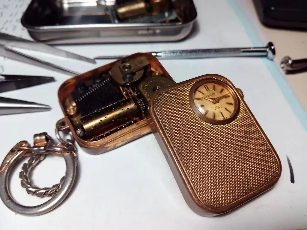

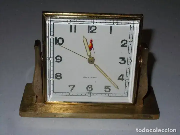

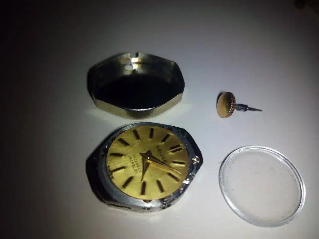

Gracias cesccat por tu interés.
La marca Reuge la conozco perfectamente, hace años que colecciono todo tipo de artículos que incluyen una "music box": encendedores, pitilleras, polveras, joyeros, ... y como ves, también despertadores musicales. Reuge es, con diferencia, la marca con mas prestigio de todas ellas.
Conozco algún despertador musical fabricado directamente por Reuge, incluso relojes más pequeños, como el que te adjunto, pero en esos casos, muestra la marca.
Lo normal es encontrar despertadores musicales de otras marcas, en su mayoría alemanes, aunque también he encontrado suizas (imhof, jaeger, swiza, ...) que incorporan una "music box" Reuge.
Creo que este reloj no es un Reuge (aunque sí lo es la caja musical), de ahí mi pregunta.
¿No debería aparecer (en el reloj) alguna referencia, aunque sólo sea una indicación del movimiento o del calibre?
Insisto, muchas gracias por tu respuesta, pero mi duda sigue viva.
Jordi.

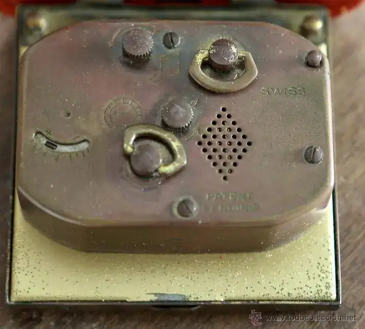

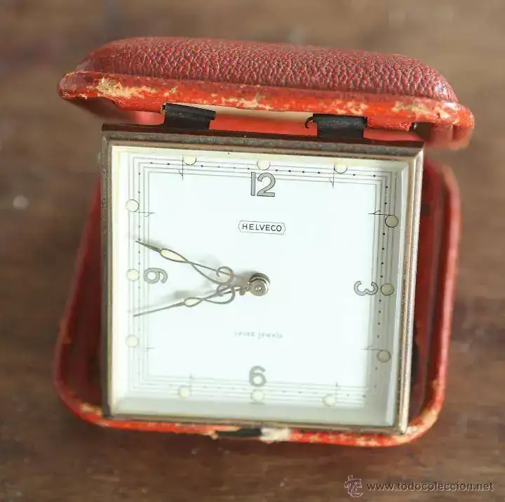

Jordi, mira que he encontrado. https://relojes-especiales.com/threads/helveco-musical-st-croix-reuge.226605/
HelvecoGroß-/Kleinuhren; Pforzheim, Deutschland; registriert am 5.7.1927
[TD="width: 190"] Helma-Uhrenfabrik, Linde & Co. / Burkhardt & Cie. [/TD]
y HELMA
Helma (auf Helm)
Uhrenhersteller; Bremen und Pforzheim, Deutschland
Todo indica que el calibre es HELVECO, aunque falta confirmar

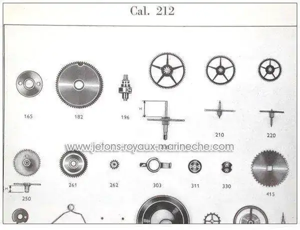

Lee este hilo y quédate con lo que dice el maestro ELRELOJ.
abre este enlace. https://www.cousinsuk.com/category/filter/helveco-imhof-movement-parts
y abre Documents available to download
te aparecen los calibres. https://www.cousinsuk.com/document/category/helveco-imhof-movement-parts. Mira en el 212M es el tuyo. Parece que tendrás que registrarte
http://www.jetons-royaux-marineche.com/horlogerie/pieces-reveils-pendules

Gracias otra vez cesccat, estoy alucinando con toda la información que has recabado.
He seguido todos los links, que tan amablemente me has facilitado, y evidentemente, tienes razón, todo parece indicar que la maquinaria es una IMHOH 212M (la M de musical), y por el diseño, un modelo de Helveco.
Felicidades por tu intuición que a tan buen fin ha conducido tu investigación.
El por qué no aparece la marca en la esfera, en lugar de la ridícula banderita, supongo que se debe a razones comerciales, que en su momento tendrian sentido
Jordi.
cesccat eres un autentico rastreador, muchas marcas de relojes tienen unas segundas marcas y utilizan los mismos movimientos sin firmar, yo he visto despertadores con la banderita que muestras en la esfera debe de ser una segunda o tercera marca de helveco
