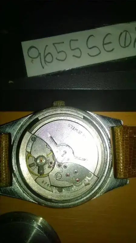

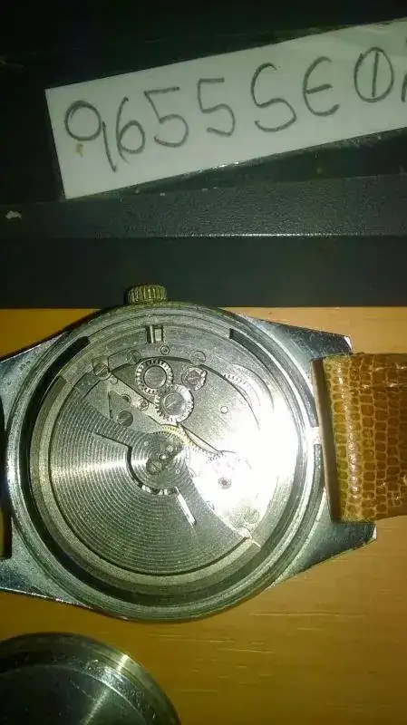

mis queridos sabios .... tengo un poljot 2616 que atrasa y gracias a que la rueda segundera se divisa sin problemas se puede apreciar faltas de algunos dientes .. queria saber si hay alguna rueda de seiko que pueda adaptar ya que repuestos rusos son dificiles de conseguir !!!

en realidad yo coloque un hilo con este reloj es un diamant creo que es frances con maquina rusa y forero me dijo que era ese calibre es 30 j WP_20150722_018.webpWP_20150722_020.webpespero estas fotos ayuden un millon de gracias saludos desde Venezuela

Aparte, creo que tu movimiento es el 2616 anterior y la referencia que buscas puede ser del 2616.2H de 23 rubíes, ¿puede ser? Comprueba bien cuál es el tuyo comparándolo con fotos de ambos tipos.
Edito, ya he visto que el tuyo es 2616.1H, ahora falta saber si es compatible. Si buscas por Etsy o eBay puedes encontrar también movimientos de desguace, aunque ya es lotería que tengan o no tu piezan en buen estado.

Hola, era para aclarar lo que sugieren, es importante saber si hay una letra, especialmente en estos calibres rusos porque el número no identifica inequívocamente a la máquina, es decir el primer 2616 no tiene NADA que ver con el 2616.2H (la H es una N en cirílico), ya que en los calibres rusos los DOS PRIMEROS números identifican al diámetro en mm y los DOS ültimos a las funciones: es decir el 16 identifica a una máquina automática con seg.central, fecha y antichoque. Por ejemplo hay Slavas Vostok y Poljot 2416 y no tienen nada que ver.. Uno de los casos más confusos es Poljot que tiene estos dos 2616 -claro, el segundo no es 2616 a secas sino que es 2616.2h-. El "viejo" (el tuyo) y el "nuevo" tienen en común el diámetro (26 mm) y las funciones, pero no tienen nada que ver las máquinas (las piezas no intercambian). Me parece que es casi imposible (no te puedo asegurar al 100%) que la rueda intercambie con un Seiko o Citizen .. Saludos
