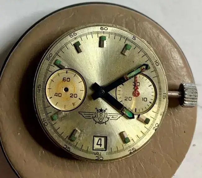

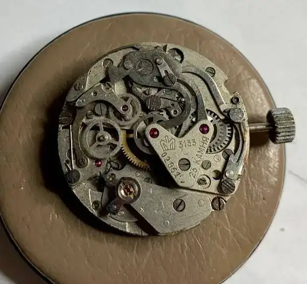

Estas dos fotos muestran el estado en que recibí el movimiento: Se puede ver la falta de algunas piezas, entre ellas el volante, el muelle de ajuste de la rueda de minutos del crono, o la palanca de puesta a cero o flyback, parte de cuyo tornillo original todavía está unido al puente correspondiente. Con una esfera Sturmanksie con evidentes restos de oxido, aunque con una configuración temprana, que me esforcé en recuperar también.

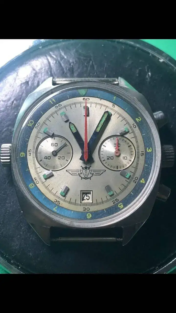

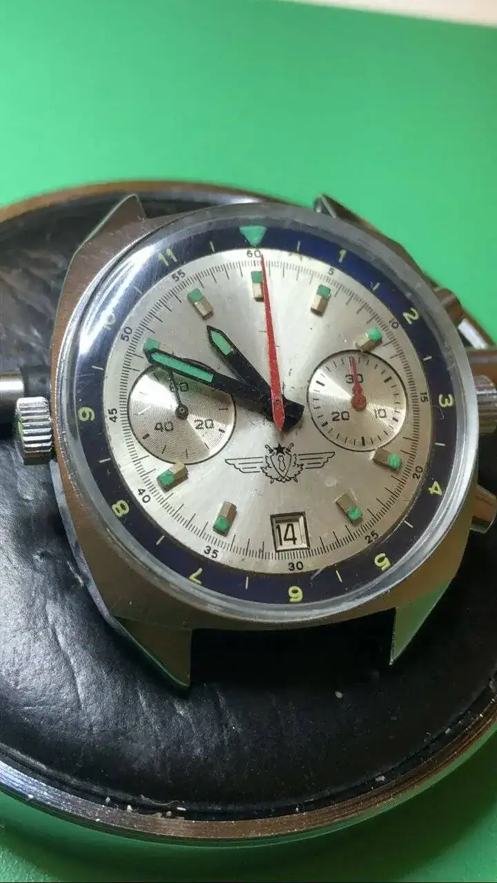

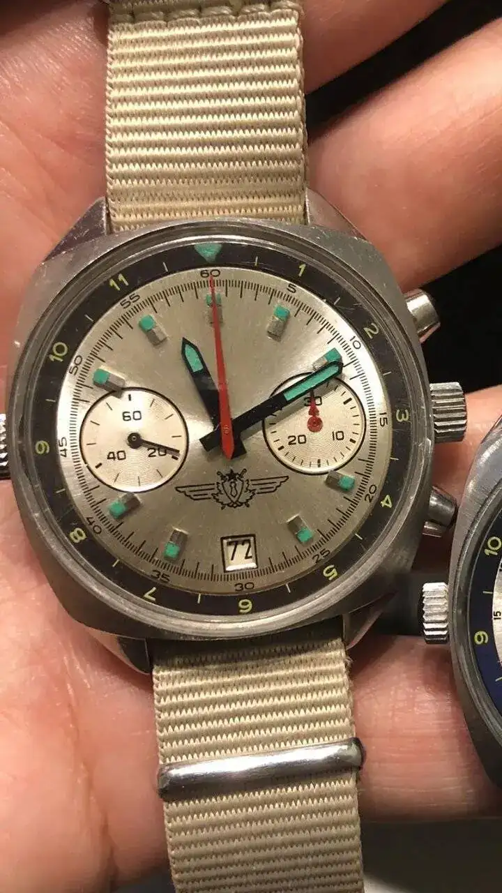

Y aquí es donde la segunda característica de la esfera viene a aclarar la situación. Esta característica no esta documentada (yo no he encontrado referencia a ella en los libros que he visto, o en las fuentes de internet que he consultado) pero la he podido contrastar en conversaciones con diversos coleccionistas especializados en Rusia. Se trata del acabado de los subdiales, que en los Sturmanskies mas tempranos tiene un acabado mate y blanquecino, mientras que en los posteriores presentan un brillo más metalizado. En las tres fotografías a continuación de tres ejemplares de mi colección, podréis apreciar bien estas diferencias:
Se aprecia claramente el acabado “blanco” del primer ejemplar, frente al brillo en los subdiales del segundo y tercero. La diferencia principal de estos últimos está en la tipografía, como he descrito antes.
El hecho de que en el tercer ejemplar conviva la tipografía “temprana” con el acabado de subesfera “tardío”, apoya la teoría de que esta tipografía continuó apareciendo en esferas posteriores.
Ver el archivos adjunto 2833684Ver el archivos adjunto 2833686Ver el archivos adjunto 2833685

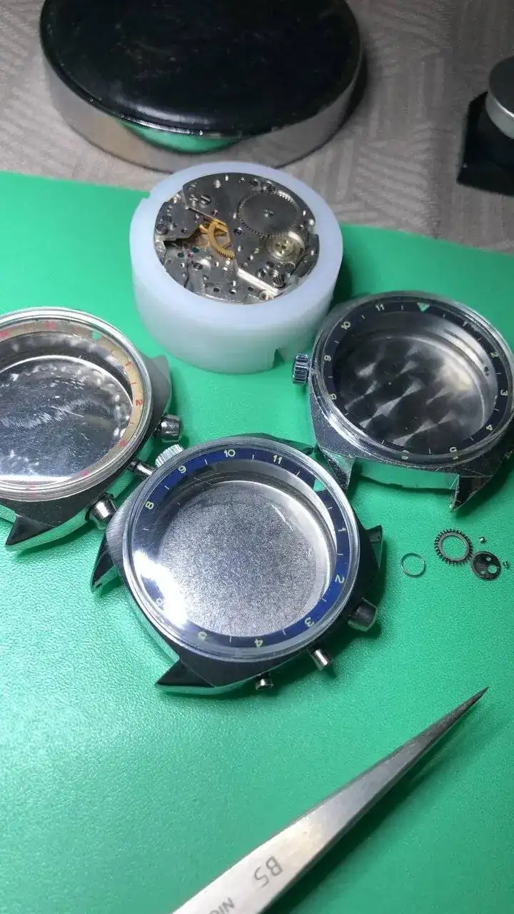

Si, llevo un tiempo aprendiendo a arreglar relojes, y aunque todavía me considero un novato, ya he hecho servicio y restaurado unos cuantos relojes, y entre ellos algunos cronos de mi colección.
Si tienes dudas o necesitas guía en cuestiones de montaje o lubricación, no te cortes en preguntarme.
