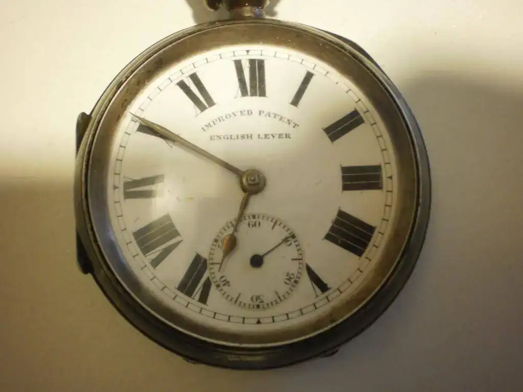

Buenos días.
Me he vuelto a encontrar con un nuevo problema.

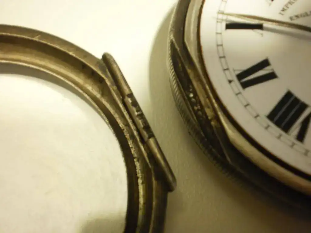

En este caso el reloj funciona perfectamente pero la bisagra de la tapa delantera esta suelta.
Desconozco antiguamente cual era el sistema que utilizaban para fijarla. No se si por soldadura u otro sistema.
He leído que se quizás se puede utilizar soldadura en frió (una especie de cola epoxy de 2 compomentes).
Me podéis comentar vuestra experiencia?.
Cual os parece la mejor solución?
Hola:
Según las fotos parece que el eje fijo va soldado por puntos o algún sistema similar de soldadura, no se aprecia bien en la fotillo; claro que, para hacerlo por soldadura, es preciso extraer el movimiento, cristal, etc. y disponer del equipo para tal fin. Personalmente, probaría con un pegamento de dos componentes para metales tipo Araldit, Nural...; eso sí, previa limpieza y lijado a conciencia de las superficies a unir, siguiendo con escrupulosidad las instrucciones del fabricante de dicho adhesivo.Todo es cuestión de probar... Ya nos contarás. Suerte... Saludos
Hola,
Aquí sólo sirve la soldadura de plata, para hacerlo bien.
No sé si realmente Huygens ha probado lo que dice, o es sólo teoría,
pero no va a durar nada-nada.
Normalmente en tu caso hay que desarmar el arco,
o por lo menos quitar el vidrio y cualquier pieza de acero.
La bisagra correspondiente al arco (que va en el medio de las otra dos) se ha soltado.
Sin embargo, este tubo aún se encuentra ahí y en buenas condiciones, al parecer.
La regla por lo general, es que,
situado el reloj de modo que la corona quede hacia la derecha, en este caso
(o hacia vos, en los de tapa)
y el arco se abra hacia afuera, opuesta a tu persona,
el perno debe salir hacia la derecha.
Este perno es ligeramente cónico y hecho de plata,
u otro material no tan duro.
De manera que para retirarlo hay que quitarlo en ese sentido,
hacia la derecha, y colocarlo de derecha a izquierda.
Una vez retirado, limpiar con piedra y/o fresa (con el mini torno o torno colgante o dremel)
el asiento donde va ese tubo interior, en el arco del vidro.
Lo mismo para el tubo.
Tambien se puede sostener este tubo en el torno y pasarle esmeril.
Hacemos esto para quitar la soldadura antigua y restos que pueda tener de metales,
que entorpezcan la nueva soldadura.
Las superficies deben quedar limpias.
Se debe correguir cualquier curvatura o o defecto en el perno cónico.
Una vez presentado en posición, con el perno casi puesto por completo,
se marca donde va el tubo medio que va en el arco.
Se desarma la bisagra nuevamente y se procede a soldar.
Acá es bueno usar soldadura blanda de plata, que no requiera excesivo calor,
para no perturbar las soldaduras del arco, si las hubiera.
Un buen método es colocar fundente y soldadura en el tubo,
ubicarlo en posición, dar calor de abajo del arco, y cuando se funda la soldadura,
este se va ubicar solo, con alguna corrección de nuestra parte, si hiciese falta.
Blanquear con ácido, pulir,
colocar el perno de la manera antes descrita,
Y listo. :)
Te dejo un par de artículos ilustrados sobre este proceso.
Creo que el libros de Jendritzki trae un capítulo sobre este tema.
(La última serie de reparación)
https://www.ganoksin.com/article/pocket-watch-hinge-repair/
https://atlasbenchtalk.com/2014/04/21/pocket-watch-case-repair/

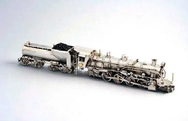

Hola:
Ok, maestro; te adjunto fotillos de mi soplete particular y otra fotillo (perdón, aunque me salga del tema de los pelucos) de una máquina de vapor con los diversos componentes y piezas (caldera, tuberías, racores...) soldadas con varilla plata como material de aportación, y dicho soplete. Lo dicho... Saludos
Qué bien,
también hice una máquina de vapor... :D
Alvaro
Como bien dice Golipo la mejor solucion es soldadura en plata y hay reloj para otros 50 años, en cualquier taller de joyeria te lo haran por poco dinero, te aconsejo llevar solo la caja y a ser posible con el perno de la bisagra desmontado siguiendo las instrucciones de Golipo, cuando lo recojas no lo reconoceras. Un saludo
