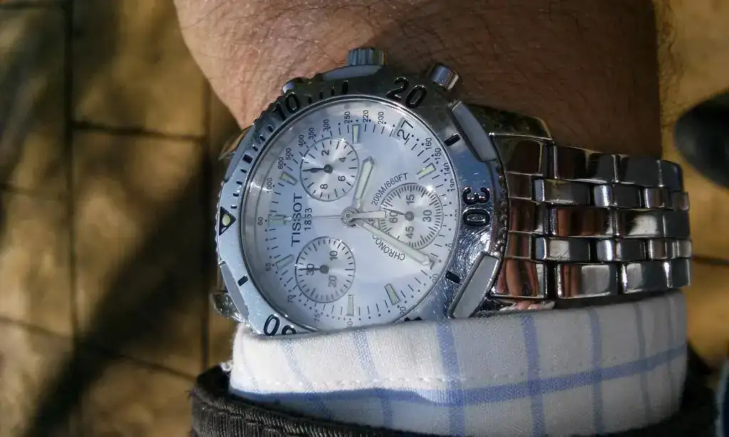

Mae mia, no me esperaba esto de una marca como tissot.....
Asi que prefiero mi prs 200 que ya tiene unos añitos pero va como un tiro y no tiene chorraditas galacticas...
