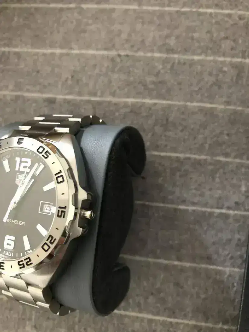

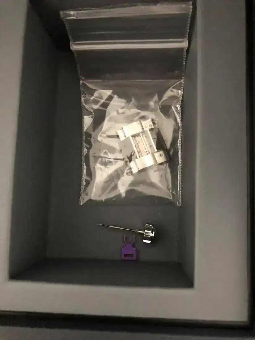

Hola, acabo de recibir este F1 procedente de Joyeria y al abrir la caja me encuentro con que la corona está totalmente desmontada y al lado del reloj 8o
La he introducido yo cuidadosamente y funciona bien el cambio de hora y fecha, me he puesto en contacto con la joyería y el responsable me ha dicho que lo mandó el personalmente y estaba bien pero que todo tiene solución y esta tarde me llama.
Vosotros que haríais? Le diríais de devolverlo? Os lo quedaríais si funciona bien?
En que puede repercutir que se haya soltado la corona??
adjunto unas fotos.
Edito el hilo para comentar que la Joyeria se ha ofrecido a reemplazarme el reloj por otro nuevo, si dios quiere para mediados de la semana que viene ya lo tendré por aquí... os iré contando.
21-05-2020, me han hecho llegar otro f1 totalmente nuevo, un trato muy correcto por parte de la Joyeria dando solución al problema desde el primer momento.

Segundo, porque una tija no se sale así como así, para sacarla o ponerla en condiciones hay que acceder al calibre y liberar la tija para poder sacarla, así que si te ha llegado suelta o está mal montado, o el sistema de retención de la tija está roto o algo similar.

Lo de usado es porque igual lo habían desmontado por algún motivo, y al montarlo no han metido bien la tija en el tirete.
Uno nuevo, no debería tener que haber sido desmontado nunca.

Si se trata de un reloj cuarzo, en las tiendas los tienen desconectados con la corona sacada y sujeta en esa posición con una pequeña pieza de retención para evitar que se gaste la batería. Me puedo imaginar que al poner esa pieza se haya forzado el retén que la sujeta, pero si fuera así y esa fiera la causa, volvería a salir en cualquier momento, y por eso, sin duda alguna, lo devolvería para cambio.

Devuélvelo porque para sacar la tija, como te han dicho, hay que desmontar el reloj. Si la has introducido sin más se volverá a salir. Algo se ha roto o ha sido forzado para que se salga por las buenas, porque un reloj nuevo sin estrenar es inadmisible que lo hubiesen abierto o manipulado, o bien viene roto de fábrica. Un saludo.
El reloj es nuevo si. Bueno acabo de hablar con el responsable y no me ha puesto pegas, dice que el lunes pasarán a por el paquete y que en cosa de dos-tres días (se lo envían desde suiza) me manda uno nuevo.
