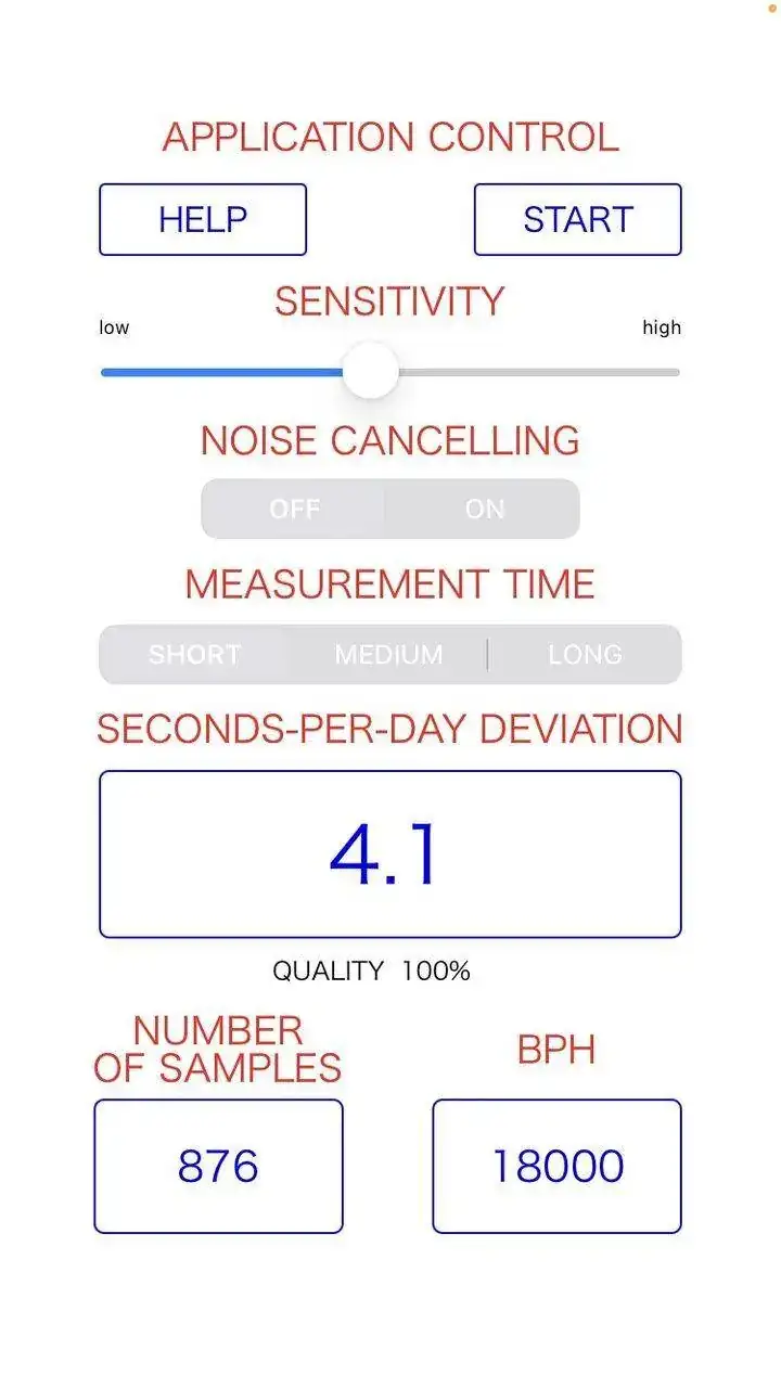

Watch tuner uso yo:
Va bastante bien, pero con un micro de pinza, mucho mejor, está para IOS

No exactamente, ha de ser algo piezoeléctrico, es decir, que coge las vibraciones, algo tipo así:
