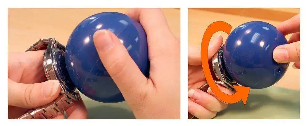

Cualquier relojero o tu mismo puedes abrirlo con una pelota de estas:
En amazon por unos 7€ la tienes.
El problema que la tapa trasera no es de giro como los sumergiblea de 300 o algunos de 500 mts, la tapa se quita con un iman especial por lo que tengo entendido, si no yo mismo lo habria y le metia mano

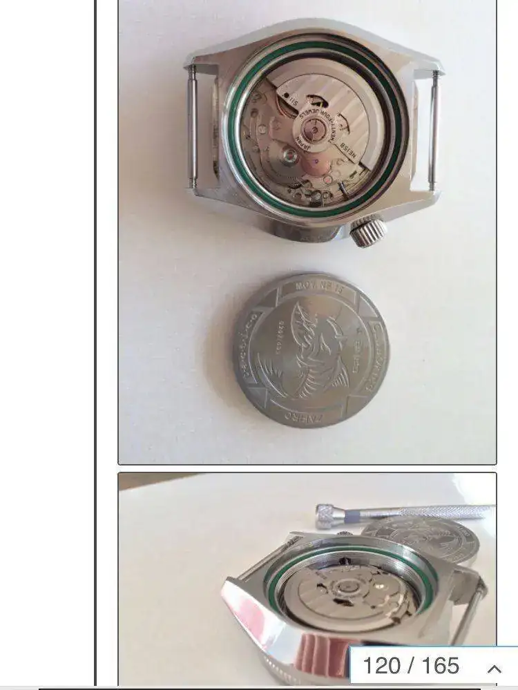

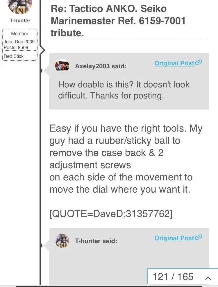

En WUS un usuario abrió el suyo para corregir el desalineamiento del dial:
Y cuando le preguntaron cómo, contestó esto:

Disparate o no, me baso en lo que otros que tienen conocimiento me han dicho. El SAT de la marca dispone de un aparato iman (en teoria) con el que quitar la tapa. Si yo pudiera abrirlo yo mismo lo pondria apunto, ya que el desfase de tiempo es por un sencillo tema de puesta apunto como en cualquier reloj. Ahora...lo de la pelota con un par de destornilladores a cada lado de la tapa no termina de cuadrarme por el exacto movimiento que hay que realizar...

Palanca? Ni se te ocurra. Un buen relojero te lo abre sin problemas con algo de goma que consiga tracción en la tapa roscada.
