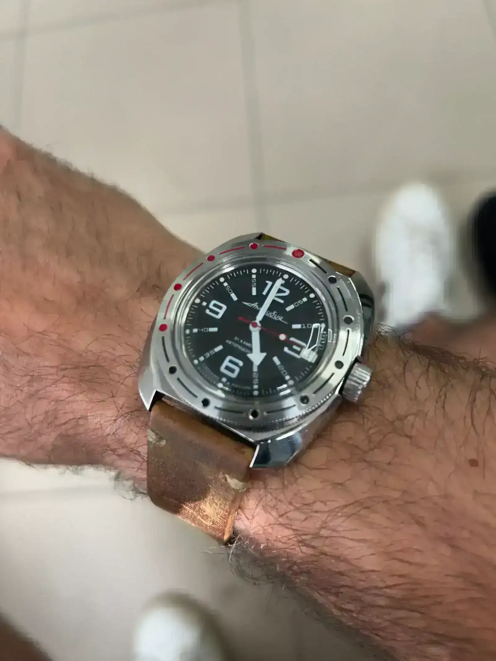

Finalmente conseguí arreglar el reloj. Bueno el compañero @Marius Jacob me lo salvó.
Para poder restituir la corona del Amphibia me puso una caja 700 y me ha afinado la marcha del reloj a unos buenísimos +6 segundos dia.
El reloj ha cambiado un poco de apariencia pero estoy encantado de que se haya salvado y siga pudiendo dar guerra.
A continuación un foto del paciente.

la verdad es que me gusta más esta caja y bisel, pata negra

Ha quedado muy chulo si :)

Solo necesitaba cariño👏🏻
Te lo ha dejado perfecto el compañero👍🏻

Ha sido un placer reparar ese reloj.
Espero que lo disfrutes mucho tiempo y que lo veamos en el foro de vez en cuando.

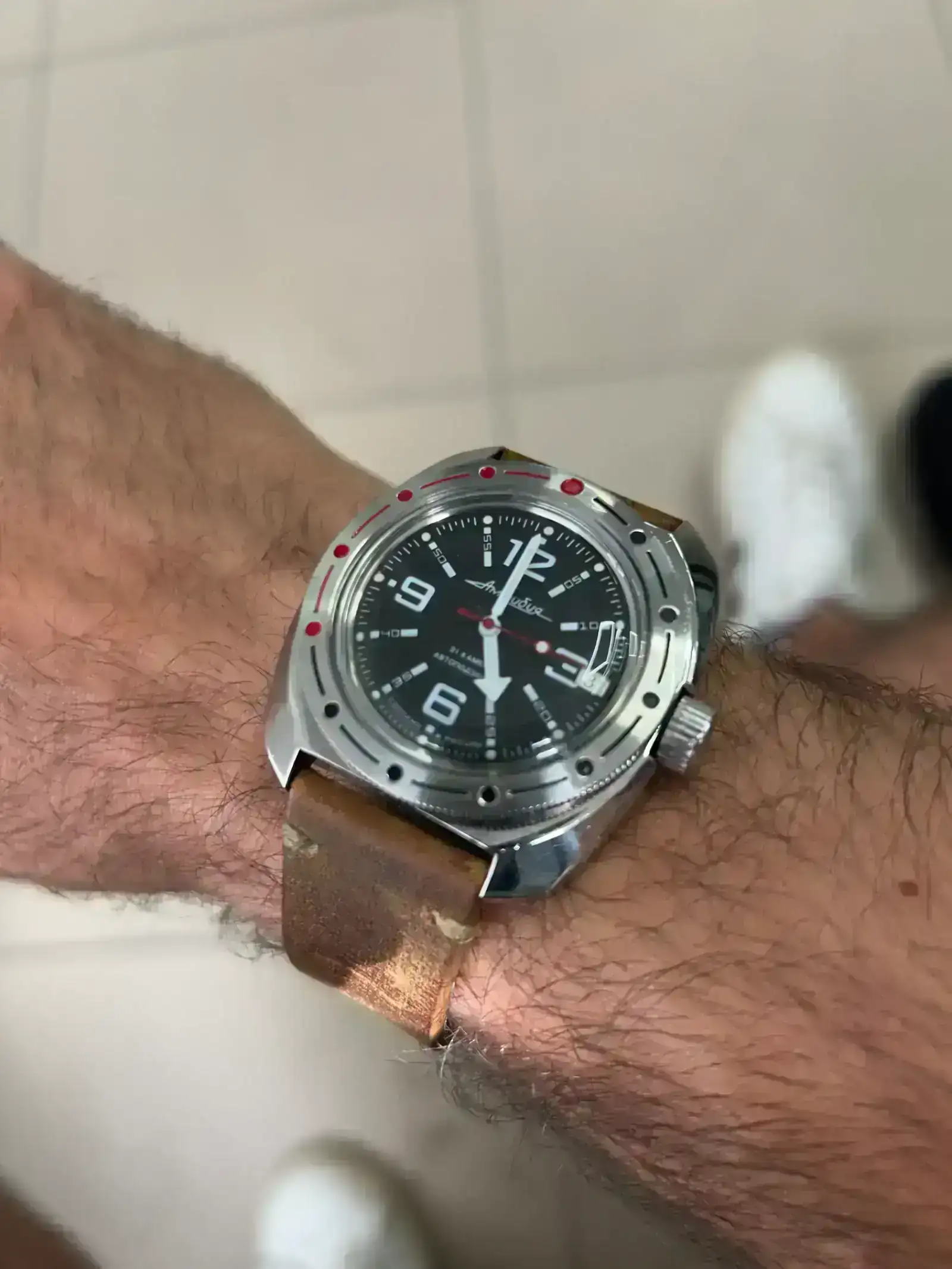

Tengo un Vostok amphibia, como ya sabéis su valor monetario no es señalable, pero para mi tiene valor sentimental, porque con él he vivido momentos de mi vida que el reloj lleva asociados.
Quise ponerlo fino de marcha, aprovechando que yo había trasteado con él con el regulador y de repente se me paraba, y lo llevé a una joyería cerca de mi barrio en Toledo. Hablando con el joyero, me dió total confianza. Él no lo haría pero su relojero habitual si.
El resultado fue el siguiente: el reloj parece Speedy González (12min diarios), me cambiaron la corona original por otra, dicíendome que la corona/tija estaba rota.
Esto ha sido hace tres meses, yo con el disgusto de la corona no original, cogí el reloj y lo metí en la caja. Ahora le he querido recuperar y trastear yo mismo, pero no hay manera de minorar la marcha y he descubierto para mas inri que en la tapa trasera por dentro me han pintado una fecha con un código, es decir me han marcado la fecha con permanente.
No quiero montar escándalo con el joyero que me pidió disculpas por cambiarme la corona sin avisar...
Quería compartir con vosotros compañeros, y ver si me podéis recomendar alguna relojería que pudieran ponerme el reloj más o menos ajustado. Yo vivo en Toledo, pero trabajo en Madrid, por la zona de Cuzco cualquier aportación es más que bienvenida.
Por último una foto del guapo.
Gracias y buen día.
Ver el archivos adjunto 3459355
