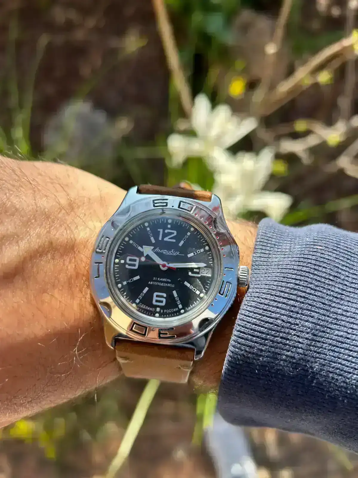

Buenos días soleados.
Tengo un Vostok amphibia, como ya sabéis su valor monetario no es señalable, pero para mi tiene valor sentimental, porque con él he vivido momentos de mi vida que el reloj lleva asociados.
Quise ponerlo fino de marcha, aprovechando que yo había trasteado con él con el regulador y de repente se me paraba, y lo llevé a una joyería cerca de mi barrio en Toledo. Hablando con el joyero, me dió total confianza. Él no lo haría pero su relojero habitual si.
El resultado fue el siguiente: el reloj parece Speedy González (12min diarios), me cambiaron la corona original por otra, dicíendome que la corona/tija estaba rota.
Esto ha sido hace tres meses, yo con el disgusto de la corona no original, cogí el reloj y lo metí en la caja. Ahora le he querido recuperar y trastear yo mismo, pero no hay manera de minorar la marcha y he descubierto para mas inri que en la tapa trasera por dentro me han pintado una fecha con un código, es decir me han marcado la fecha con permanente.
No quiero montar escándalo con el joyero que me pidió disculpas por cambiarme la corona sin avisar...
Quería compartir con vosotros compañeros, y ver si me podéis recomendar alguna relojería que pudieran ponerme el reloj más o menos ajustado. Yo vivo en Toledo, pero trabajo en Madrid, por la zona de Cuzco cualquier aportación es más que bienvenida.
Por último una foto del guapo.
Gracias y buen día.

Ver el archivos adjunto 3459355
Madre mia.
Esa corona no es de vostok ni de ese modelo. Ni se te ocurra mojarlo porque los amphibia tienen una junta dentro de la corona y dudo que esa corona la tenga. Es mas, diria hasta que le cambió el cañon por otro🤦🏻‍♂️.
Tantos minutos al dia puede ser también simplemente la espiral montada o pegada por algun resto de aceite.
Reacciones: Alighieri y Monsignore
Madre mia.
Tendré cuidado con no mojarlo. El tema es que tengo cariño por el reloj, si no lo más fácil sería comprar otro. Gracias por la respuesta.
Buenos días, lo del desmagnetizador es una opción pero pienso que han tocado en el volante y por eso adelanta tanto.
