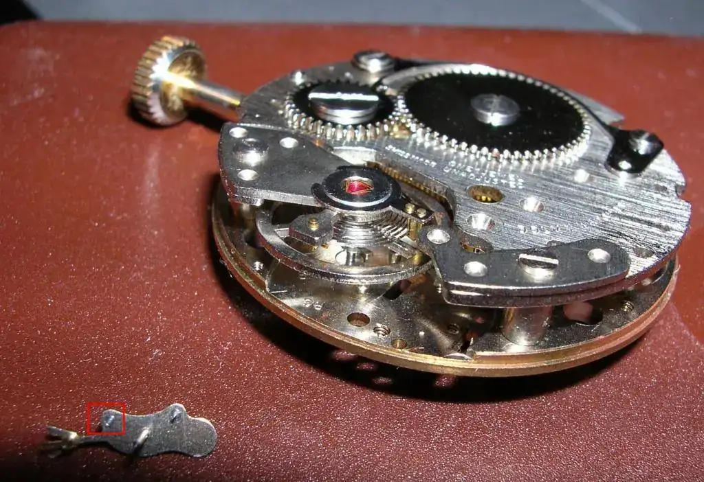

buenos días,
compré este reloj con la intención de arreglarlo pero me he encontrado con el áncora rota.
En lugar de rubíes lleva dos vástagos que hacen las veces para actuar con la rueda de escape.
No tengo herramientas (ni idea) para hacer un arreglo así que si alguien tiene por ahí alguna disponible... agradecido estaría.

Si es un BFG 866 enviame un privado, tengo recambios.

pues lo miro y te digo algo.
Aqui el enlace
pues sí, es correcto. es un BFG (la G es muy grande) 866 .

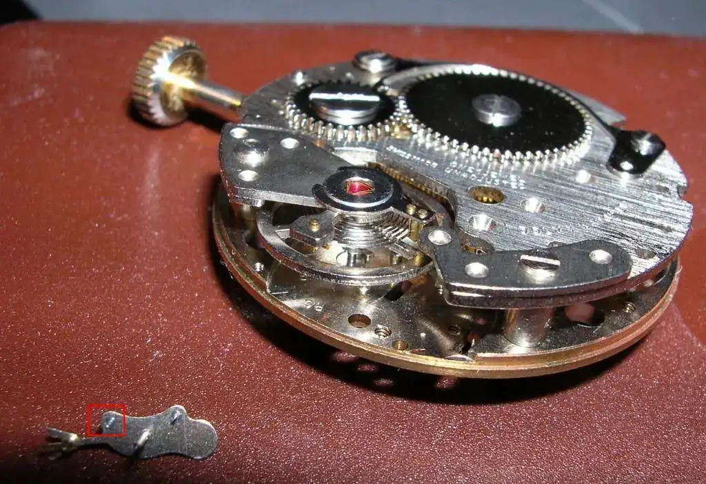

buenos días,

Mira el tipo de calibre que es y busca fornitura lo internet. Es lo que hago yo
Buenas noches chete007. Si el problema es que esa ancora no tiene rubies, no te preocupes.
Ese reloj lleva clavijas en lugar de piedra.
Parece que esta todo bien.
Saludos. Adalberto de Uruguay
gracias por responder.
el problema, acg, es que una de las clavijas está rota. Mi conocimiento, y herramientas, son insuficientes para el arreglo.
Sin embargo, gracias al BUEN compañero as1130 :ok::en breve podré restaurarlo, ya que me ha facilitado una.
pues nada, no ha podido ser.
Cuando fui a poner el áncora, enganchó bien la parte inferior. Sin embargo la superior quedaba con holgura... el eje superior roto. Igual (casi seguro) fue torpeza mía y me la he cepillado.
En fin veré con un relojero de la zona a ver si con las dos áncoras hacemos una (i.e cambiando el eje).
en todo caso MI MÁS SINCERO Y HUMILDE AGRADECIMIENTO A AS1130 por la asistencia que me ha dado.
