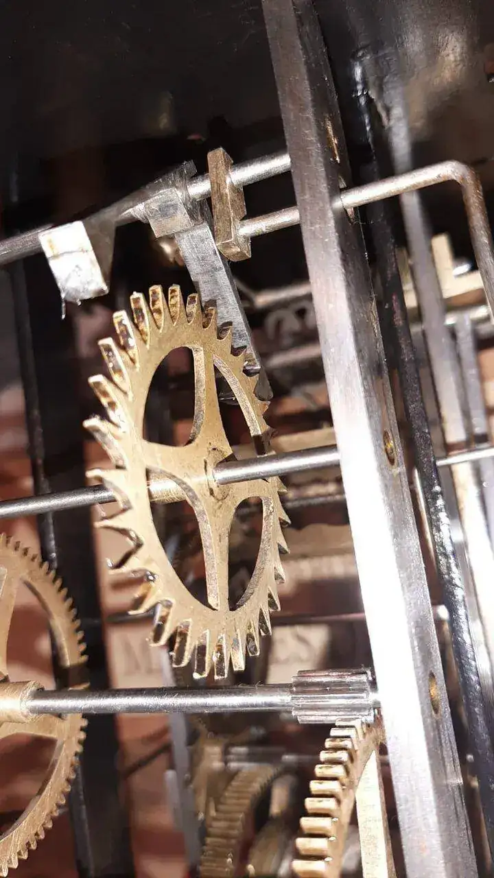

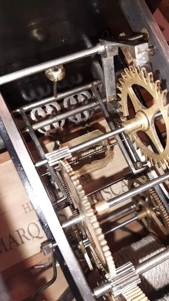

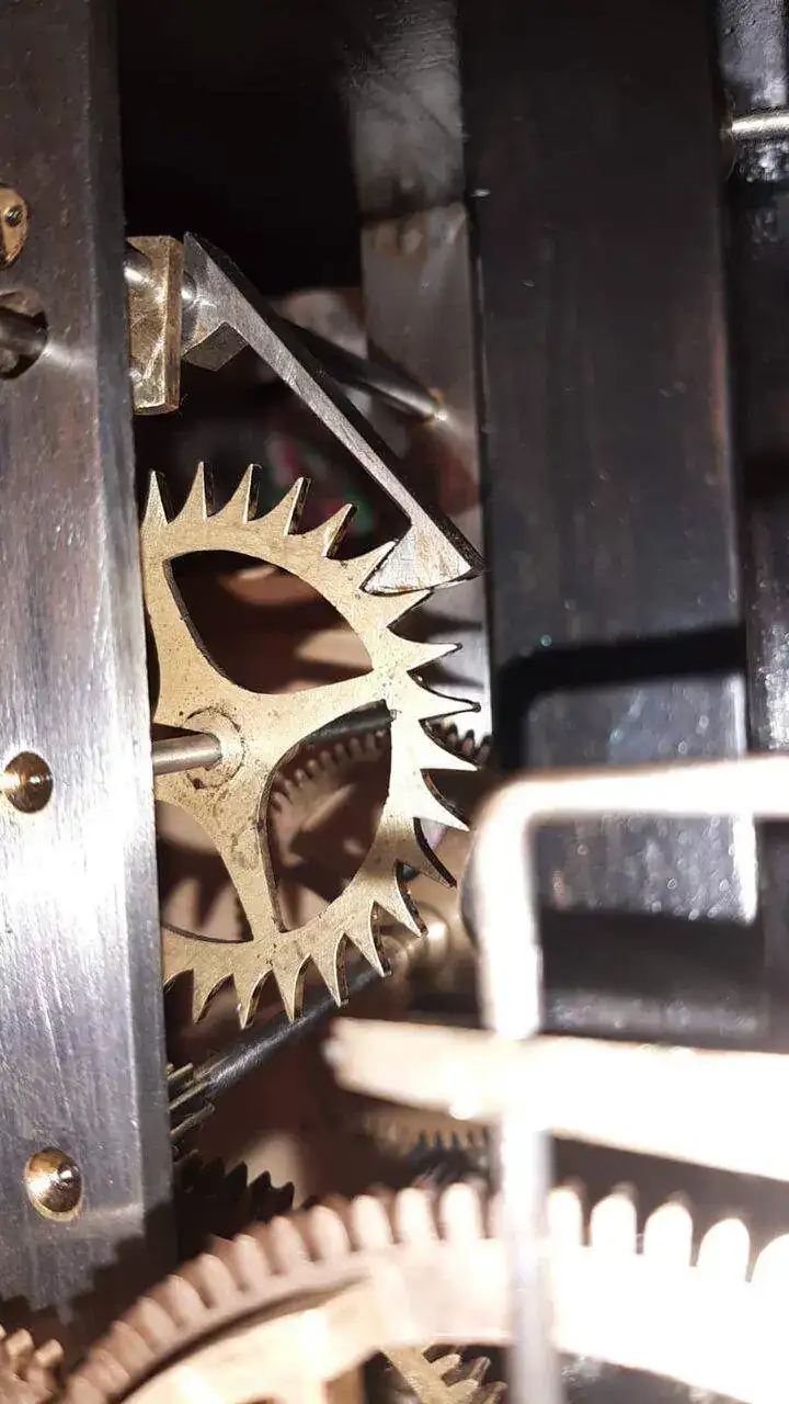

hola a tod@s
estoy restaurando un Reloj Morez y me he dado cuenta de que en áncora está muy desviada de la rueda de escape. Realmente, la rueda de escape, en lugar de estar más o menos en medio del ancora está justo en el borde en una de sus palas.
No obstante el reloj parece que va bien y tiene buen movimiento, aunque aún no lo he puesto en marcha porque la suspensión esta rota y tengo que conseguir una nueva.
El eje del áncora parece estar bien, sin torceduras ni golpe alguno, la pinta que tiene es que una de las palas del áncora está desviada.

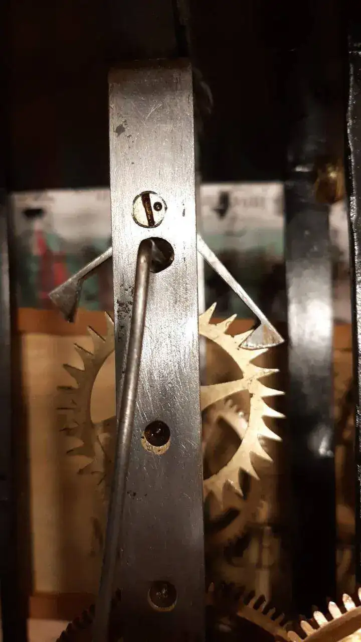

No sé si se me podéis decir si hay alguna forma de alinearla. Por un lado el ancora parece de acero templado, por lo que descarto forzarla, por otro lado, en el soporte donde se inserta el eje del áncora parece haber una muesca para ajustar con un destornillador, pero creo que ese ajuste se ha debido hacer en el momento del ensamblaje y ahora no es posible modificarlo
Se os ocurre alguna manera de solucionarlo? o lo dejo como está?
