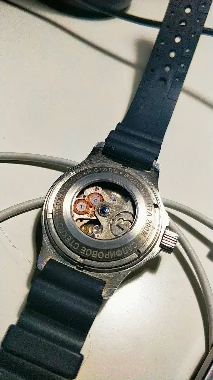

Descansaba en su caja y le di cuerda. Pero al rato se paró. Lo puse en hora y me di cuenta de que el fechador hacía amago de avanzar pero volvía al mismo día. He estado varios días moviéndolo en su caja porque más cuerda no le quería dar. Ahora lo llevo puesto y no se para. Pero si me lo quito se detiene.
Me costó 47€, nuevo (de noviembre). Mandarlo a Rusia o llevarlo a un relojero no lo veo rentable. He probado a darle golpecitos, al estilo ruso, pero nada. ¿Qué me sugerís que pruebe ahora, sumergirlo en vodka?

Bueno, ahora marcha pero la fecha sigue sin avanzar. A las 00:00 horas suena un clan pero el disco grabador ni se inmuta. Si sigo avanzando la hora, sobre las 2:30 avanza hasta la mitad pero luego retrocede.
Lo he desarmado pero sin quitar la esfera. Me da cosa Salar las agujas. Sí he movido la fecha hasta avanzar un día con un palillo y una goma para no dejar marcas. Pero, nada, después de esto sigue sin avanzar.

Es casi seguro que tiene un diente dañado en la rueda del datario o algo mal colocado en el mecanismo fechador. Para saber algo más tendrías que sacar las agujas y el dial, entonces sí podrías observar lo que le pasa.
Lo he desmontado 2 veces. La primera vez avancé el disco con la mano y probé. Funcionaba perfectamente... hasta que llegó al día 31 que no avanzaba hacia el día 1. Lo volví a desmontar y no he logrado saber por qué entre el 31 y el 1 el disco no avanza. Daré por supuesto que existe algún problema con ese diente, aunque es inapreciable a simple vista.
Existen dos partes que afectan al avance del disco. Uno es la rueda que da una vuelta cada 24h, situada a las 9, y que lleva un eje que empuja el diente y un resorte para hacerlo instantáneo. Y a las 6 hay otro resorte que frena el disco, encajando el hueco entre los dientes para hacerlo coincidir con la ventana de la fecha.
Tanto en un sitio como en el otro no veo daño en el diente. O que sea más pequeño. O que esté doblado el disco. Así que supongo que debo cambiar ese disco, sin más.
¿Alguna otra sugerencia?
Edito: pudiera ser una solución sacar el disco y darle golpes con un martillo (no russian-style) sobre una superficie plana para dejarlo lo más plano posible. Esto corregiría los inapreciales defectos de forma del disco y/o de los dientes.

Pues creo que el problema está en el disco, pilla uno en Meranom o Komandirskie, que son baratos -poco más de 1 euro-, así arreglé yo un problema similar:
PD: La solución de martillazos la probé yo y no sirvió 🙁

Solucionado. Pedí a Komandirskie el disco y hoy me ha llegado junto con una tapa abierta, una bata de metal y el tornillo azul para la masa oscilante. Había que aprovechar los gastos de envío. Como no he encontrado un dial que me gustara he dejado el que estaba.
El disco ha venido torcido y lo he solucionado a la rusa. Martillazos planos por toda el perímetro. Se nota que están fabricados para recibir este trato porque se ha quedado planito y funcionando.
