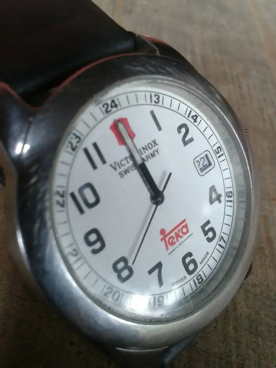

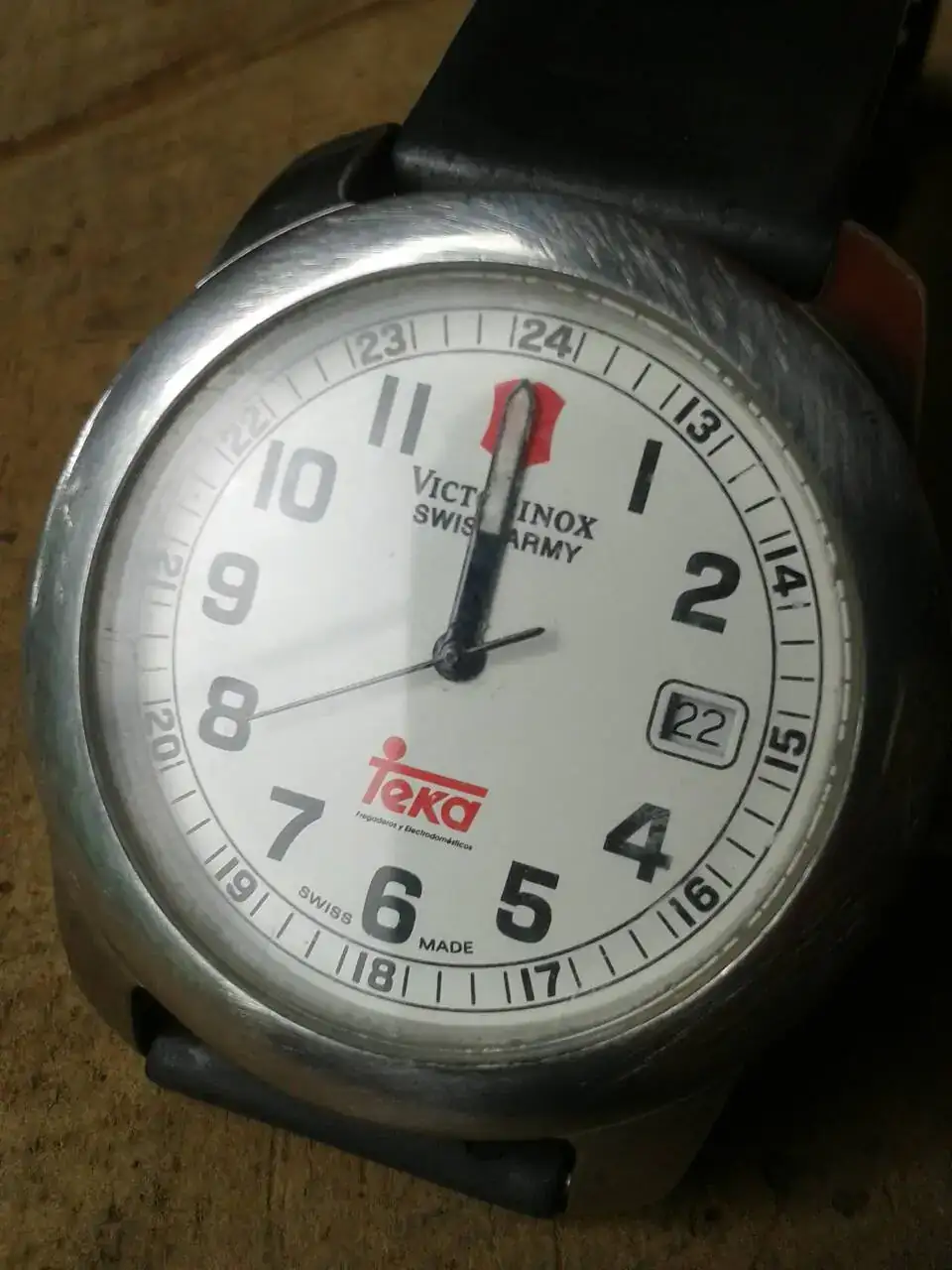

Comunidad relojera, necesito consejo:
Tengo un Victorinox, ya para mí algo viejo, que hace cosa de un mes llevé a rectificar porque sus agujas se encontraban descentradas. He notado que con el paso del tiempo la aguja horaria se va quedando cada vez más atrás de nuevo...
¿A qué puede deberse?
¿Es algo grave?
No estoy muy empapado en los aspectos técnicos de la máquina de un reloj, por eso quisiera ver opiniones.
Le he cojido cariño a este cuarzo, pero soy algo estricto con el correcto funcionamiento de mis máquinas, no quisiera tener que meterlo al baúl de los recuerdos...
Les dejo un par de fotografías para ilustrar

He encontrado este hilo por casualidad por lo que te a consejo que este tipo de consultas las hagas en el subforo de taller.
Tu reloj tiene un problema en la cuadratura o en el propio cañón de las agujas que cualquier relojero puede resolver (siempre que no sea un sitio donde se limitan a cambiar pilas).
Es una operación sencilla aunque posiblemente haya que desmontar el dial, las agujas, rueda de horas y cañón de minutos.
