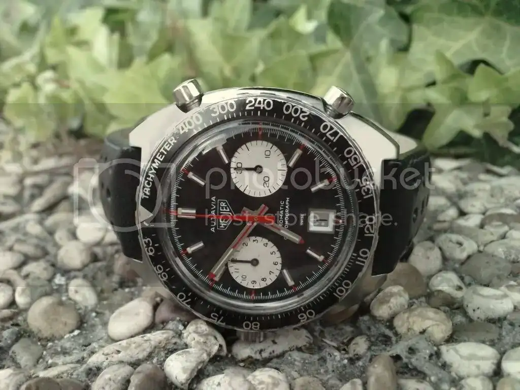

Tambien nos ha dejado maravillas como esta
Ya espero el próximo 3 de marzo para celebrar su aniversario como cada año :D

Qué bonito, con las rayitas rojas... qué bonito !!!!
