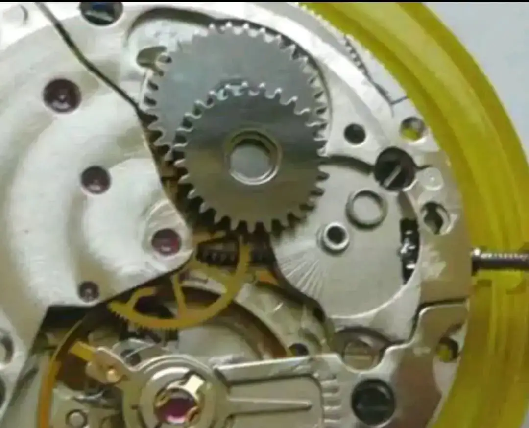

El rotor de carga del 2892 tiene un rodamiento mas grande que va fijado con tres tornillos y tiene un giro más estable y una construcción más sólida.
El 2824 deriva de un movimiento de carga manual y puede mostrar importantes desgastes por el uso en esa parte del mecanismo.
El sistema de carga manual del 2892 es absolutamente diferente al del 2824 y no tiene esos problemas.

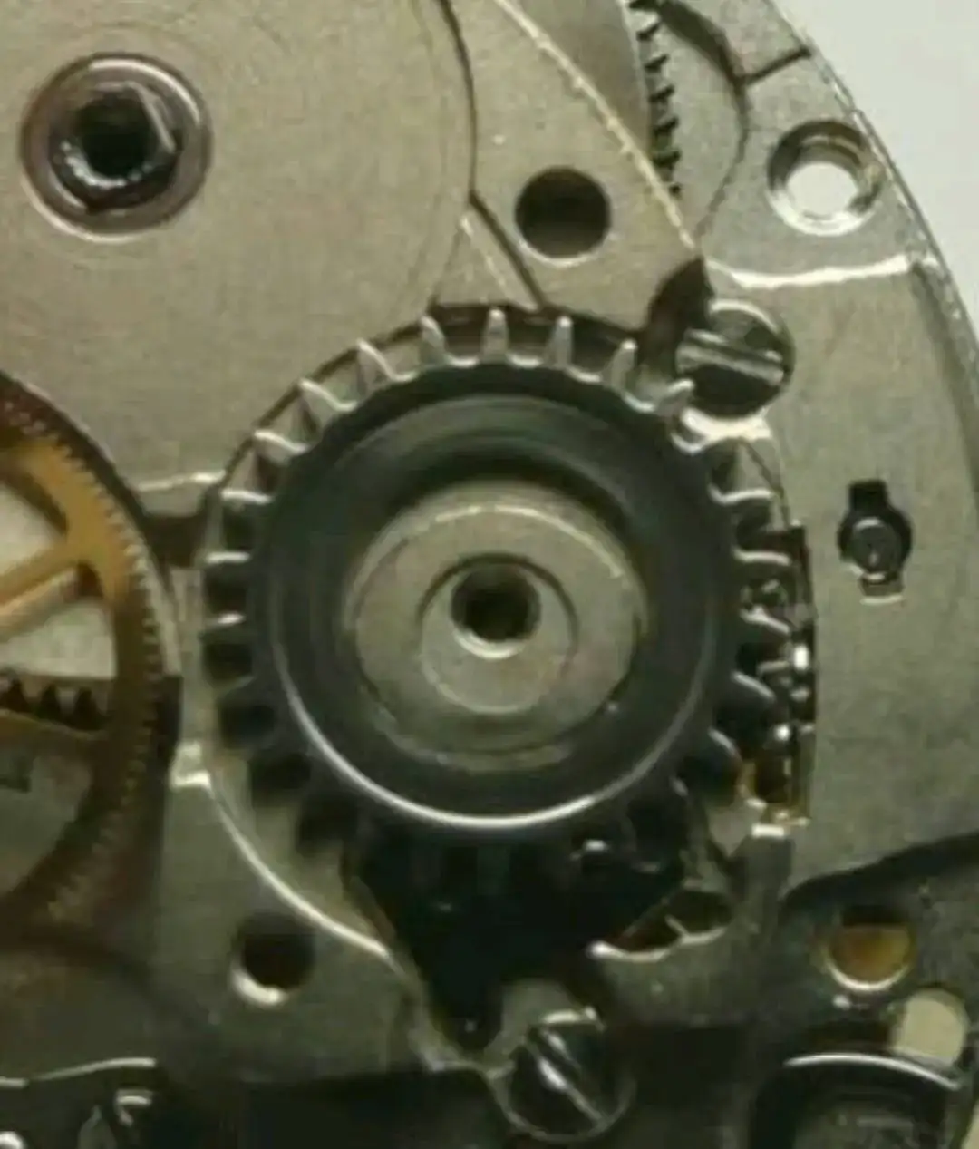

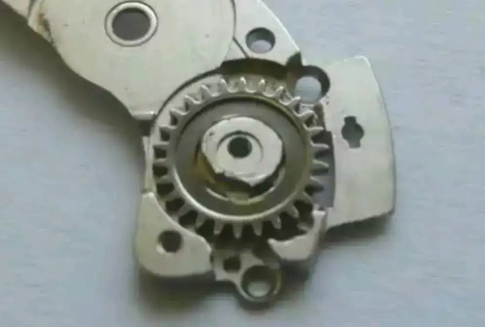

No lo has entendido.
Versión manual.
La rueda de corona se aloja en un saliente circular con un casquillo de refuerzo.
Versión automática.
La rueda de corona se aloja en un saliente ovalado para permitir que engrane al usar la corona y que desengrane al cargar en automático. No hay casquillo de refuerzo.
Posibles problemas.
El roce entre la platina (blanda) y la rueda (dura) es directo y muy sensible al abuso y a la falta de lubricación.
Que uno sea más bonito que otro es algo que mucha gente valora sobre todo si hay trasera vista.
En ambos casos es un acabado elaboré.
Sobre lo de ahorrar un poco más y pillar el sub, ahí entra un terrible conflicto emocional, me explico: del sub ahorro un poco más y me pillo una Harley.
Estas mezclando el funcionamiento de dos partes que son diferentes. Pero es solo mi opinión de aficionado.
Versión manual.
Versión automática.
Posibles problemas.
