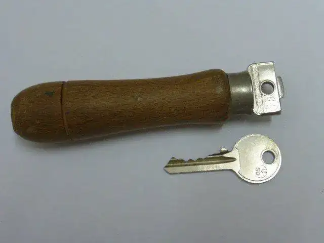

Un par de llaves de cerradura de serreta de cabeza redonda.
Un par de mangos de lima, grandes.
Elaboración;
Encajamos a presión la serreta de la llave en el mango con la ayuda del martillo. Rellenamos los laterales con cuñas o
Palillos, rematamos con loctite y bicarbonato, o masilla o cola blanca, de forma que nos quede compacta y dura la unión.
Con ayuda de una lima adecuamos la llave, a la canal según el tipo de fondo a abrir, y si fuera preciso colocar una bolsita fina de plástico entre la ranura y la llave de llave

.Ver el archivos adjunto 2265967
8o:worshippy::worshippy:

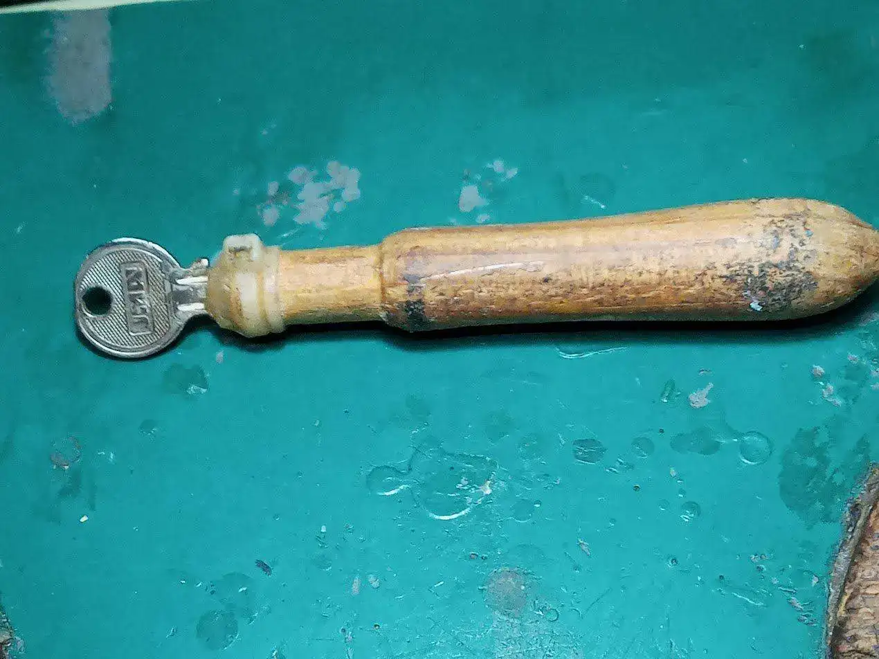

Yo me hice esta pieza para poder presionar mejor sin riego de rayar

yo me hice esta pieza para poder apoyar mejor con mas fuerza
