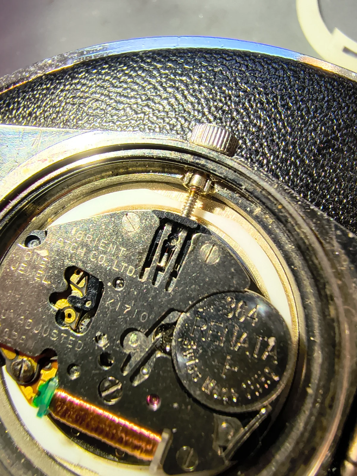

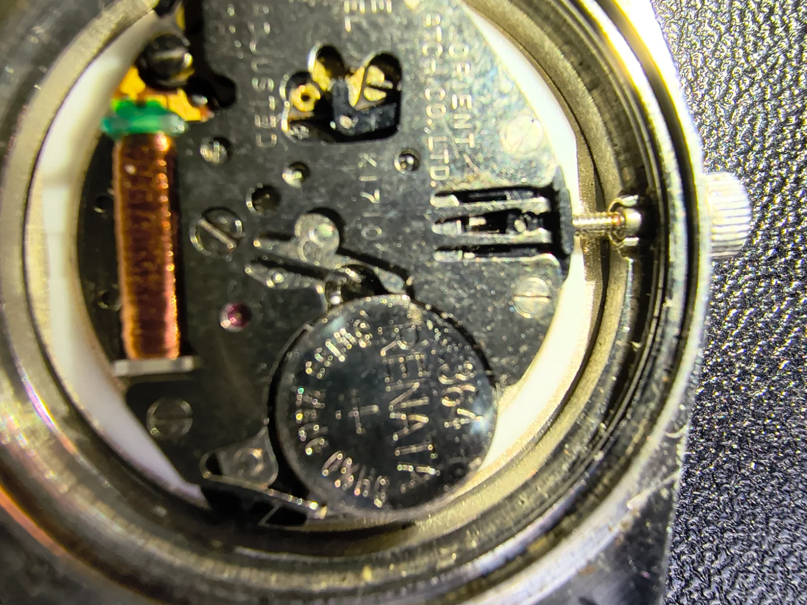

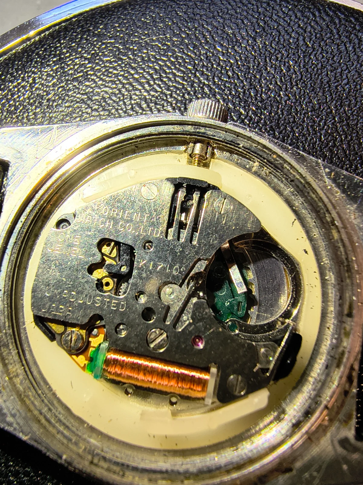

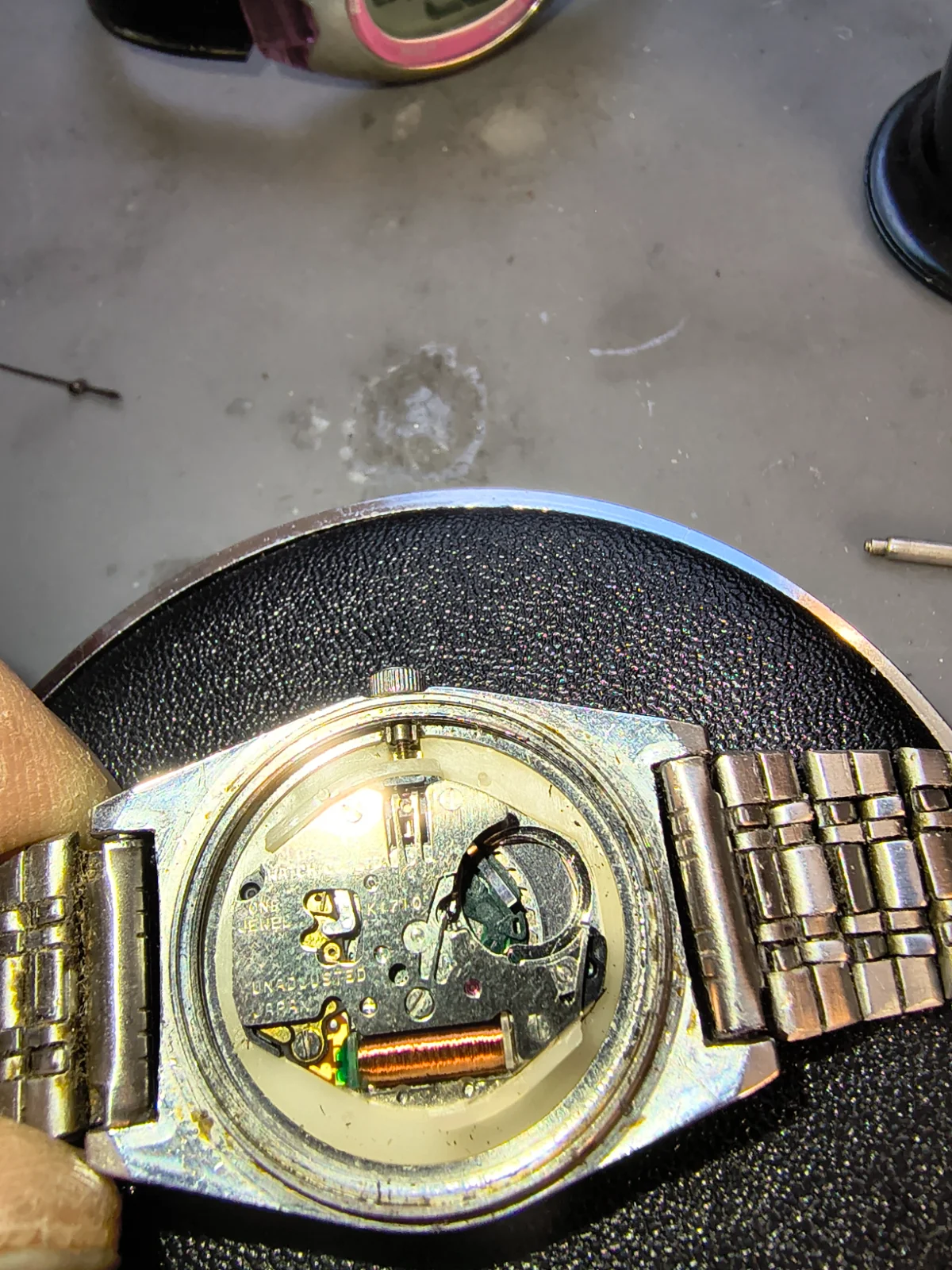

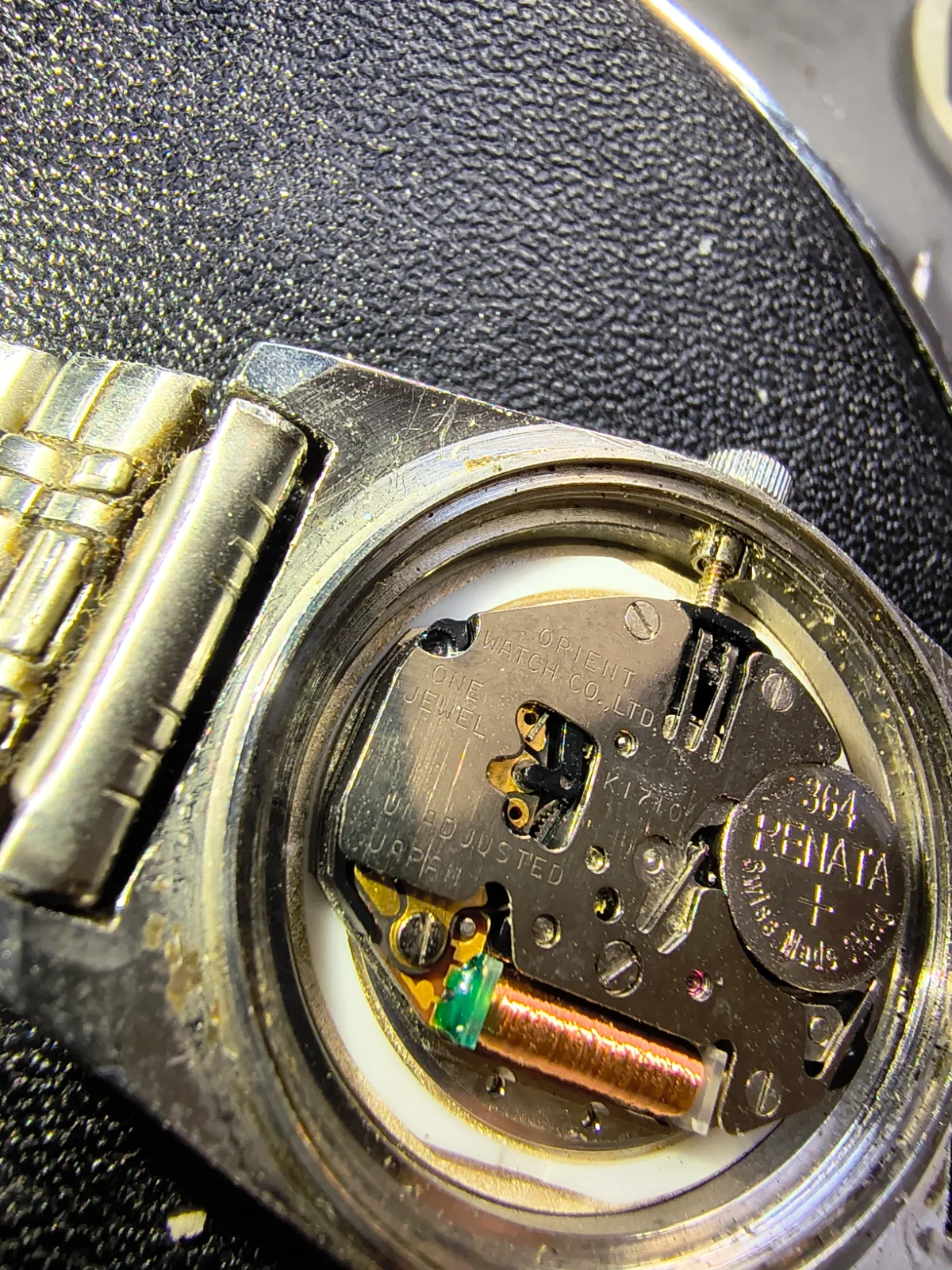

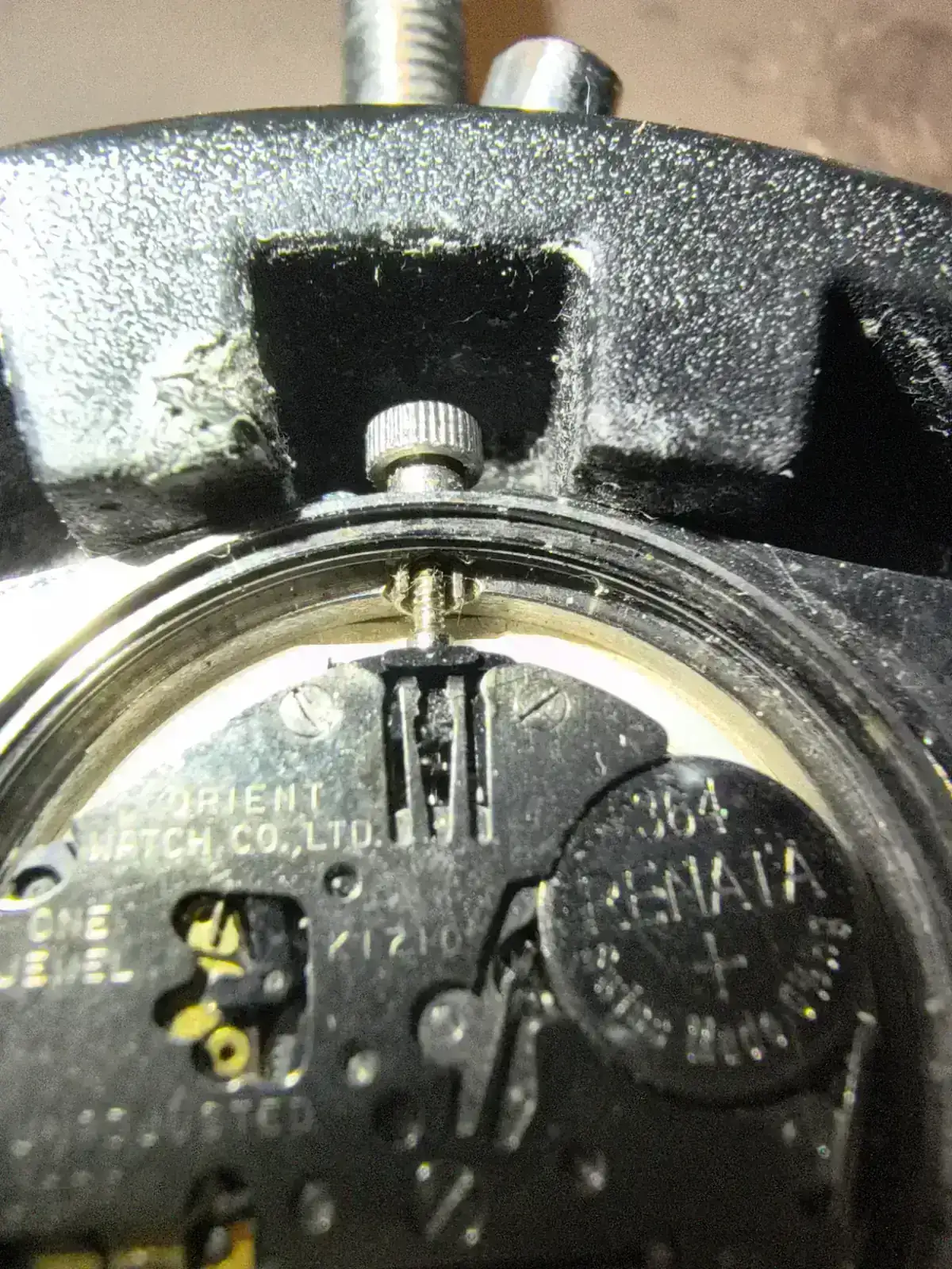

Buenos días, llevo toda la mañana peleando e con este movimiento, quiero pegarle una buena limpieza y cambio de cristal pero no paso de la tija, he buscando en el foro, en internet, YouTube y hasta en la IA y no he conseguido saber cómo quitar la tija a este movimiento, es un orient k1710 y he presionado el punto de metal que va entre las dos pletinas encima de la tija, he probado a poner la corona en las tres posiciones a ver si se mueve alguna pletina por ahí escondida, he probado a abrir un pelín las pletinas de encima de la tija y nada, tampoco he insistido mucho por miedo a romper algo, a ver si alguien me puede indicar por donde tirar o donde documentarme porfavor

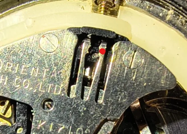

esa cosa es como un muelle que sujeta la tija tirando hacia arriba. pueba apoyando en éste punto y empujando hacia abajo:

tienes que meter un destornillador peque entre las no muelles y girarlo para que se abra y liberaras la tija

El riesgo de abrir la tijera con un destornillador es que se puede romper. Lo suyo es retirar los tornillos que sujetan la placa y extraerla sin correr riesgos.

He abierto con un destornillador de 1.2 hasta que las dos pletinas casi tocan el exterior de su alojamiento y nada he aflojado los tornillos vuelta y media y nada, debería seguir aflojando?, ya he marcado un poco el puente, está noche soltaré una oración a ver si me iluminan muchas gracias por las aportaciones

con la corona metida a tope, posición 0, las "pletinas"aprietalas hacia abajo y tira de la corona, a ver si sale la puñetera

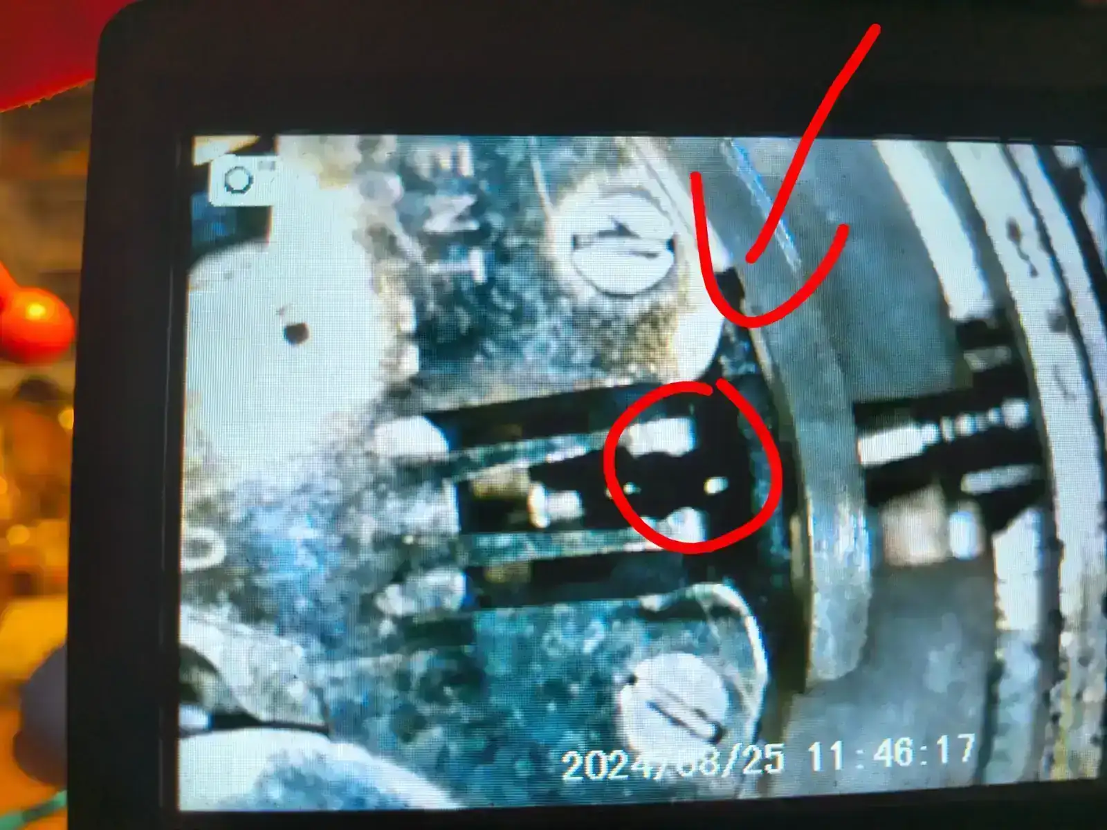

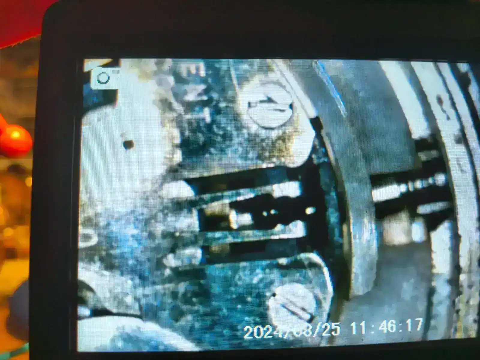

Victoria, vi que las pletinas tenían esa forma tan deferente y decidí volver a meter algo por ahí, lo había hecho con un palillo afilado pero no hacia la fuerza necesaria así que metí un útil de estos metálicos de empujar los pasadores ya por desesperación y resulta que se soltó la puñetera madre mía un día para sacar una tija micas gracias por vuestra ayuda así da gusto aquí lo dejo por si alguno se pelea con uno de estos

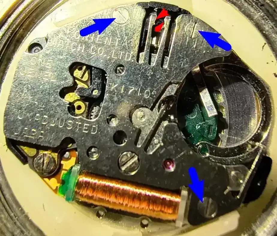

Buenos días.
Tienes dos métodos para sacar la tija.
1º meter la mecha de un destornillador (no recuerdo si de 1,00 mm ó 1.20) entre la horquilla que te indico en ROJO y girar levemente.
2º Soltar los tres tornillos que te indico en AZUL, levantar o quitar la chapa y así sale la tija (este método es casi el mejor para manos inexpertas).
Espero y deseo haberte sido de ayuda, un saludo.
Reacciones: Victor m

Buenos días.
Espero y deseo haberte sido de ayuda, un saludo.Ver el archivos adjunto 3571349
El del destornillador lo probé y no me funcionó el de los tres tornillos lo pondré a prueba, debo retirar la placa del todo o con aflojarla ya está?, si la saco me tendré que pelear con unos cuantos ejes de ruedas para volver a recolocarla?
