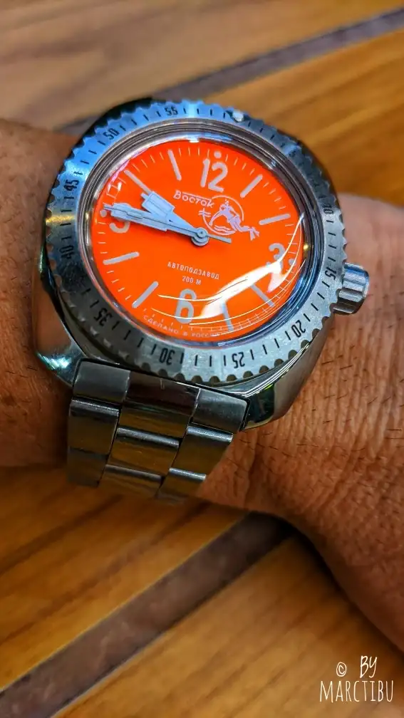

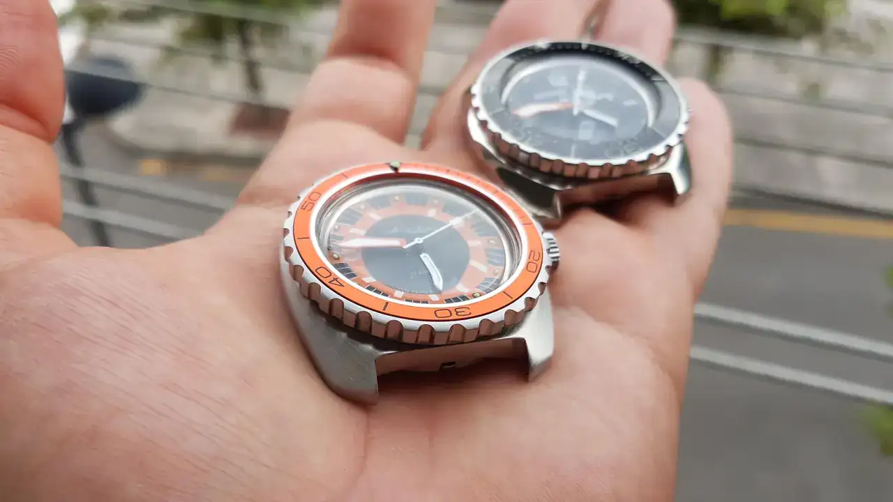

Tiene muy buena pinta ese cepillado. Yo tengo una 110 de camino. ¿Te ha dado mucho trabajo?
Enviado desde mi Redmi Note 8 mediante Tapatalk
Solo la caja, no mucho. El armis ya es otra cosa.

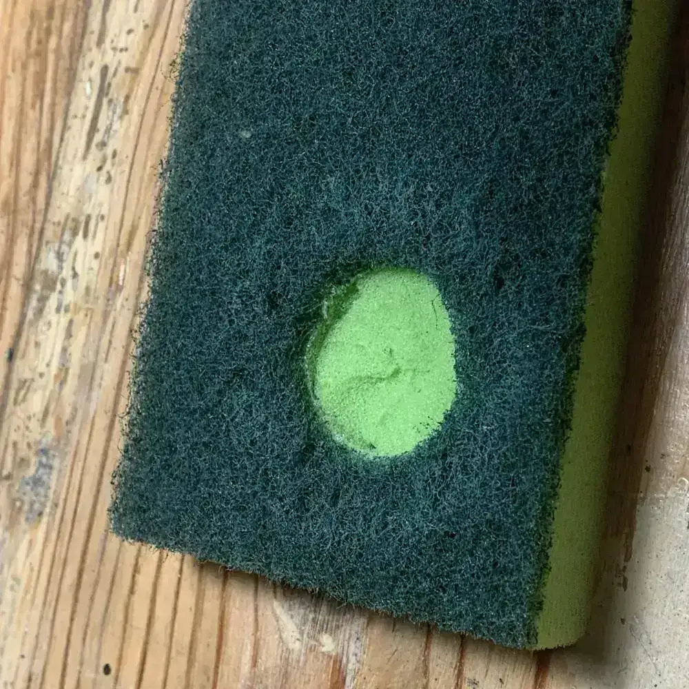

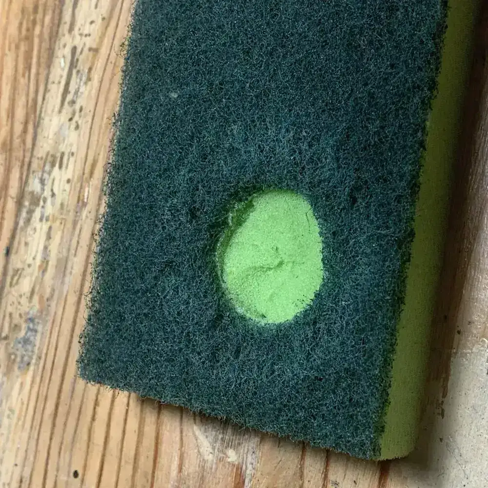

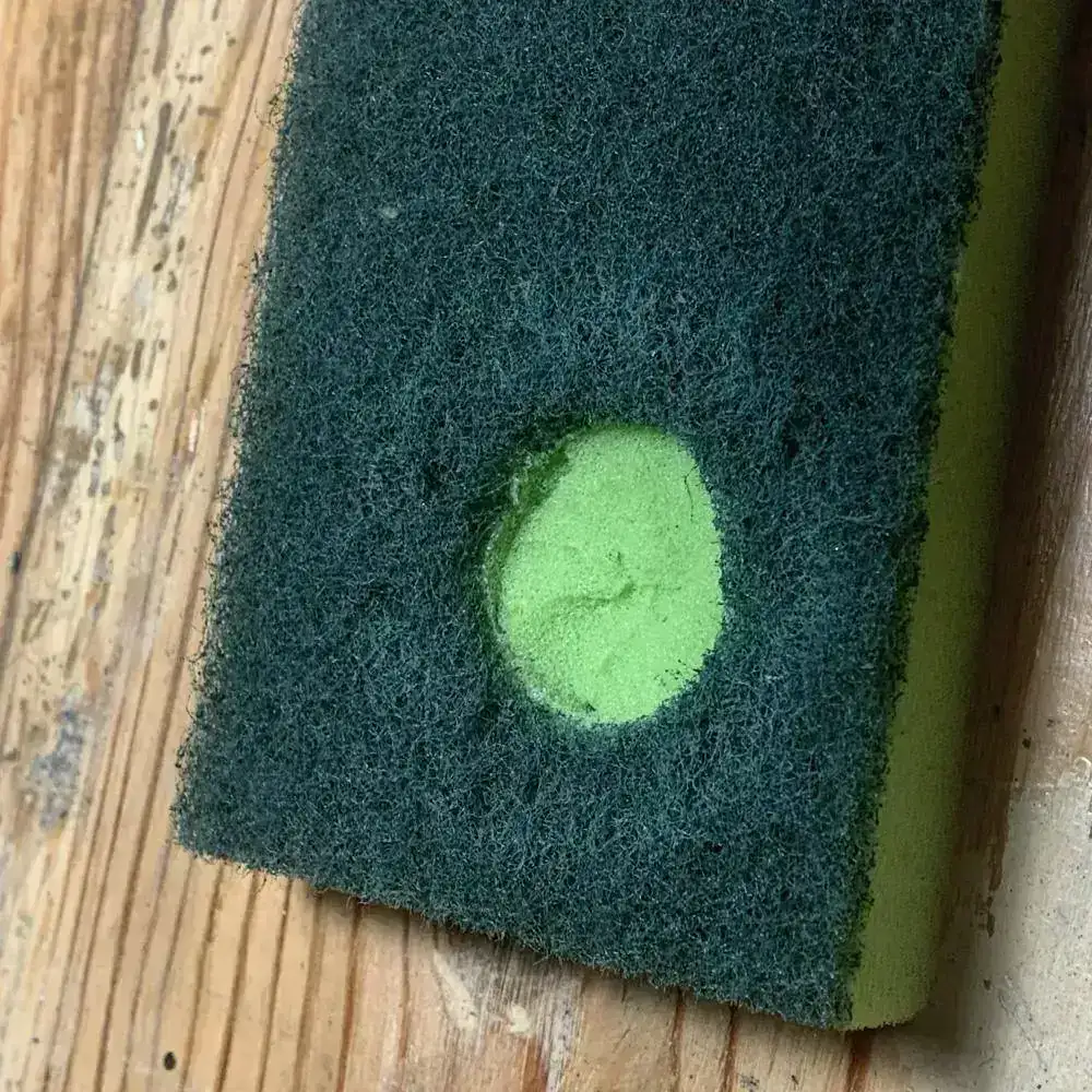

Yo lo hago con una pastilla de garryflex, porque lo controlo mejor, pero otras veces lo he hecho con un senzillo truco:
Bueno, la foto ha quedado en vertical, pero ya se entiende. De un estropajo de fibra verde con esponja, recorté de un circulo del diámetro del cristal de los Amphibia.
Primero protejo con cinta de carrocero el cristal, la corona y los laterales de la caja, y la hago girar sobre el estropajo, presionando la caja. Paro, observo el resultado, y repito el proceso presionando más en las zonas donde ha quedado el cepillado menos marcado.
Si no se retira la corona, el espacio entre la corona y el plexi queda menos cepillado, pero normalmente lo tapa el bisel. Aún así, yo presiono más en esa zona para conseguir el cepillado más uniforme.
Así se consigue que el cepillado sea concéntrico, y no queden un montón de rayadas caóticas, que queda muy feo.
MUY IMPORTANTE: Que tu mujer no te pille en el acto de robar y preforar el estropajo. Aunque luego des las explicaciones pertinentes, no suelen entenderlo :whist::
Reacciones: ludwigvan

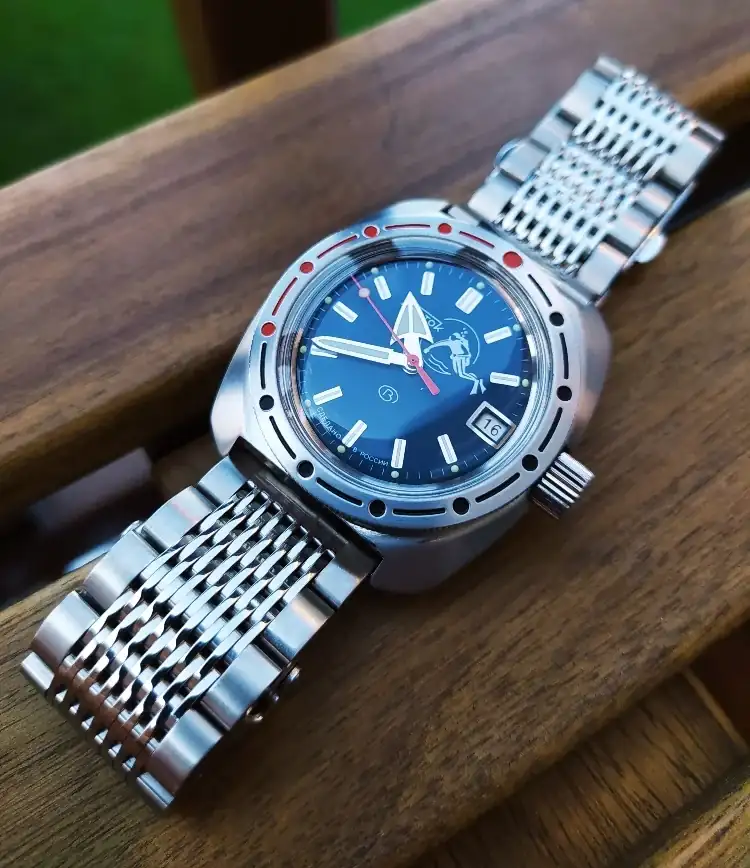

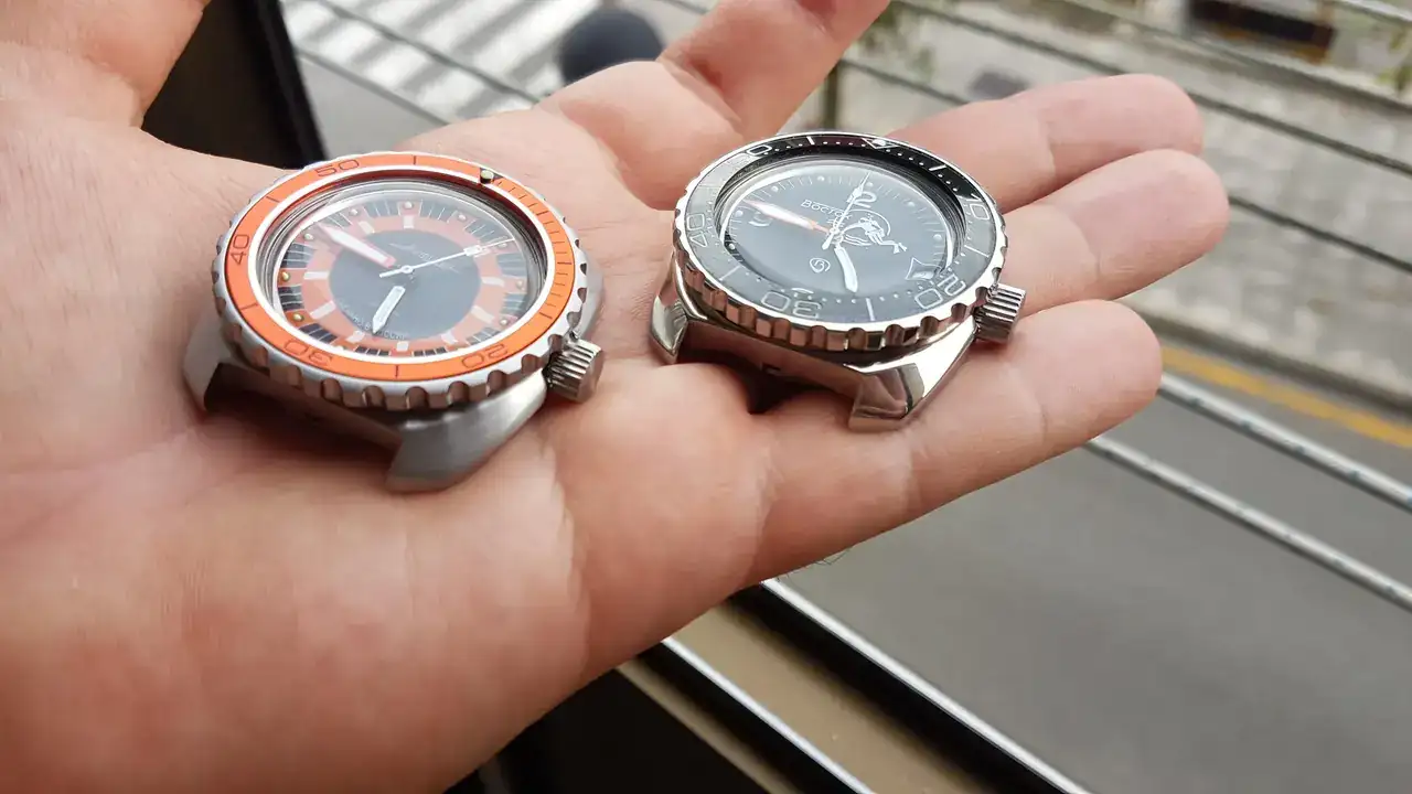

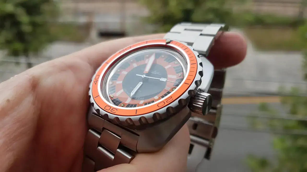

Me encanta, has clavado el mod. El aspecto es impecable, original sin perder el aspecto Vostok. Porque no es así de fábrica, ¿no? ¿Puedes especificar los cambios?
Me alegra que te guste, gracias :ok::
Todo es de fábrica, pero nada es de fábrica... :-P
Me explico: todo es material original de Vostok:
- Dial y bisel, de un Komandirskie:
https://meranom.com/es/komandirskie-classic/02/vostok-watch-komandirskie-020706.html
- La caja, una 110, cepillada en la parte superior, y manteniendo el acabado brillante de los laterales, lo explico en el post anterior.
- El armis, es lo que ha dado más guerra. Es el original de las cajas 710, pero modificado: cepillado los laterales, respetando el acabado a brillo de los tres eslabones centrales. Los endlinks que se adaptan a la caja 710, lijados, hasta adaptarlos a la caja 110. Eso sí es mucho trabajo y además, delicado, porque si los rayas, o te pasas, no tiene solución, y además es una zona muy visible...
Es que no soporto el acabado totalmente brillante de ese armis de los 710. En cambio, así cepillado lo encuentro precioso, muy del estilo de un jubilée, pero con personalidad Vostok.
Ver el archivos adjunto 865111
Muy buena idea lo del estropajo. Muchas gracias!!
Yo los biseles los pego con masilla a la base de un bote cilíndrico y los voy girando sobre el estropajo y queda también bastante apañado. Este truco para la caja no me lo sabía [emoji122][emoji122].
Y respecto a que no me pille mi mujer agujereando el estropajo creo que no sabe lo que es eso, jajaja.

Me parece precioso todo el conjunto y de un gusto excelente. Me gusta muchísimo como le queda ese brazalete:ok::
Buenas compañero.
El brazalete lo compré en Watch Banda Center. Pero he visto que Komandisrkie.com también lo tiene y seguro que sale más barato.
El cierre es de chapita, yo se lo cambié por uno sólido de Alí.
Te dejo los enlaces: (copia y pega)
https://www.watch-band-center.com/watchstrap-p34751h689s692-Watch-strap-Siscia-2.html
https://komandirskie.com/catalog/aksesuary/aksessuary/braslet_gd040/
