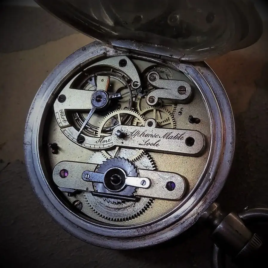

Ver el archivos adjunto 3147560

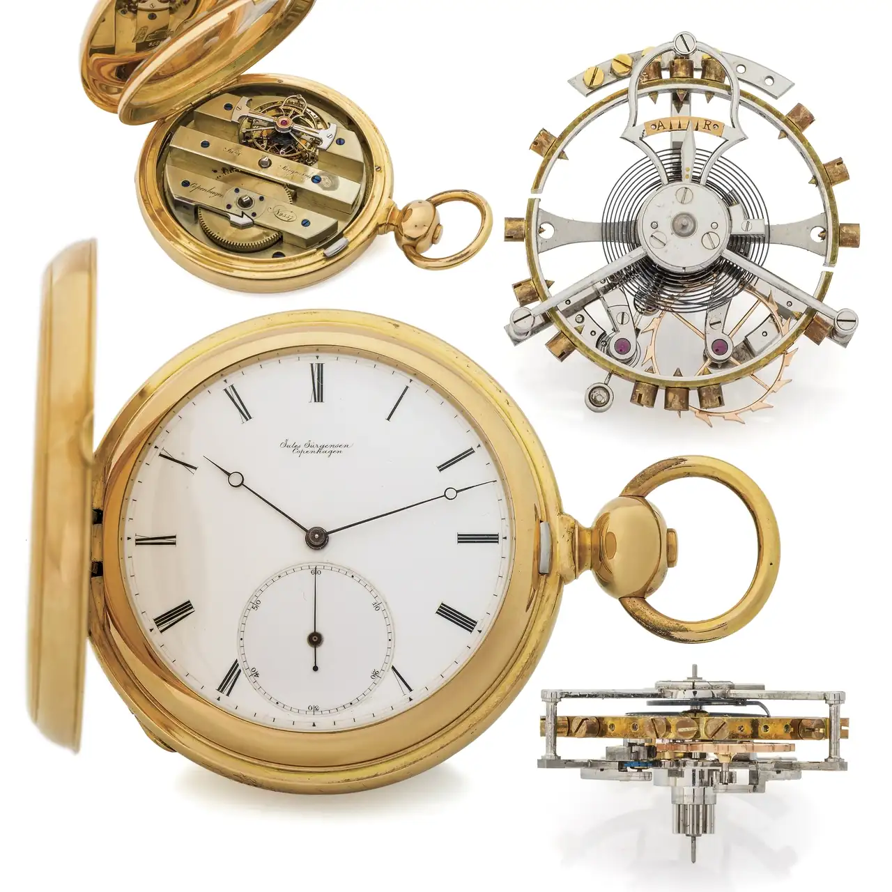

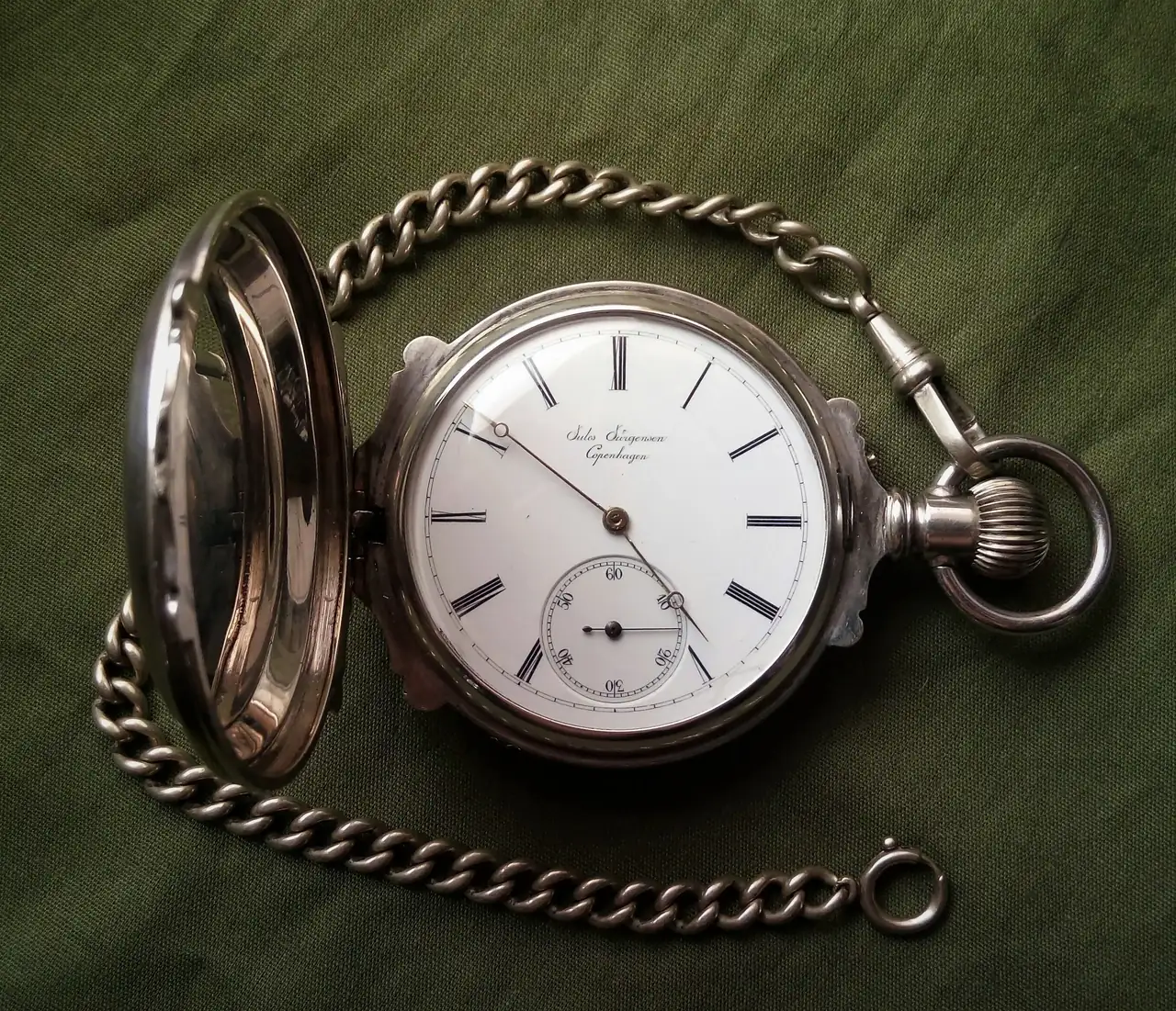

Los Jürgensen fueron una extirpe relojera suizo-danesa que empezó su andadura en 1773 y que a finales del s. XIX alcanzó todo su esplendor. Esta familia dio nombres tan importantes a la historia de la relojería como Urban Jürgensen o Jules Frederik Jürgensen. Sus relojes eran sinónimo de calidad y evidentemente acapararon un mercado de clientes muy pudientes. En 1900 sus productos eran más caros que los de firmas como PP y Vacheron. No me voy a extender demasiado en la historia de los Jürgensen y quien desee hacerlo puede dirigirse a un artículo que escribí hace unos años.

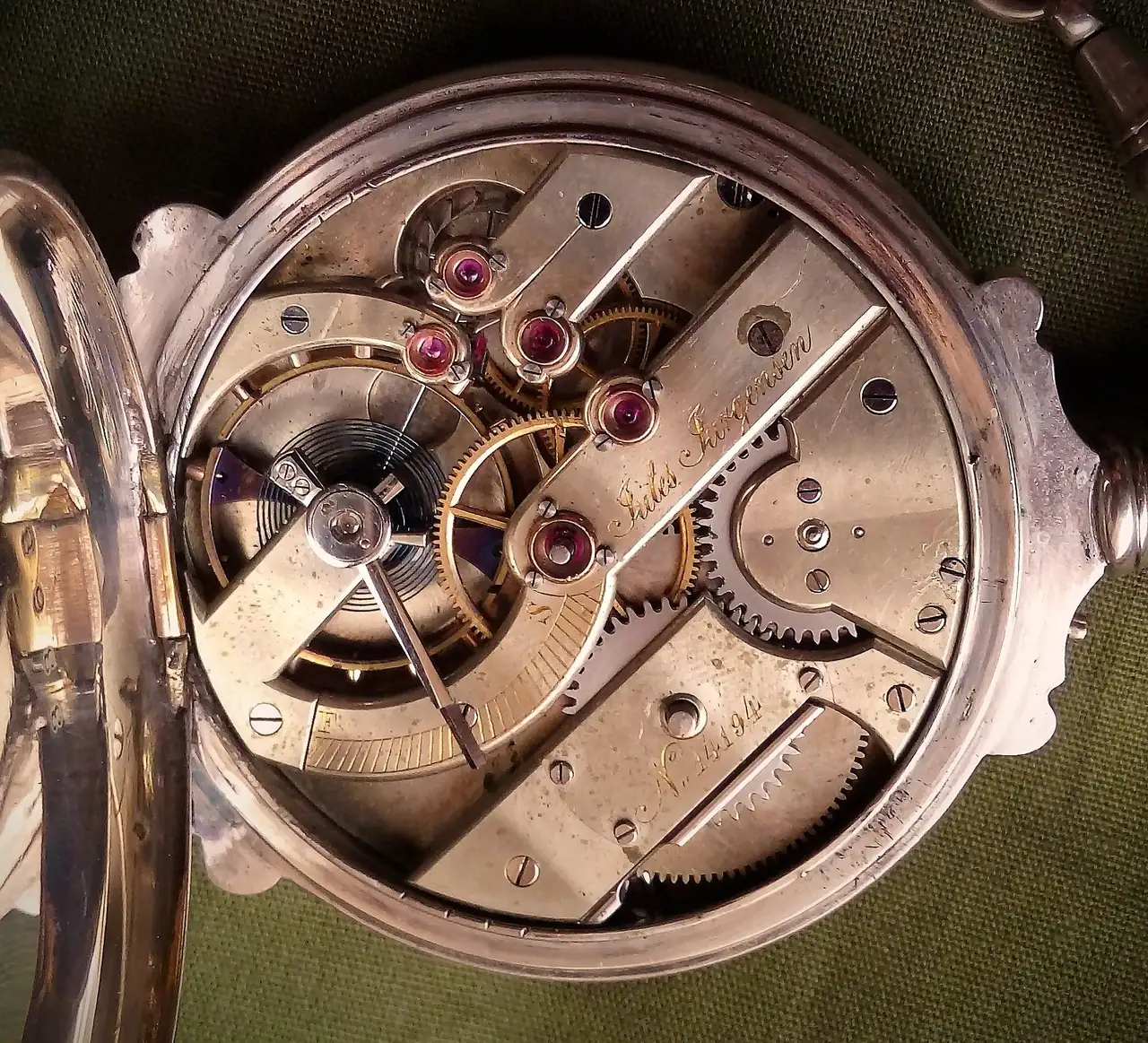

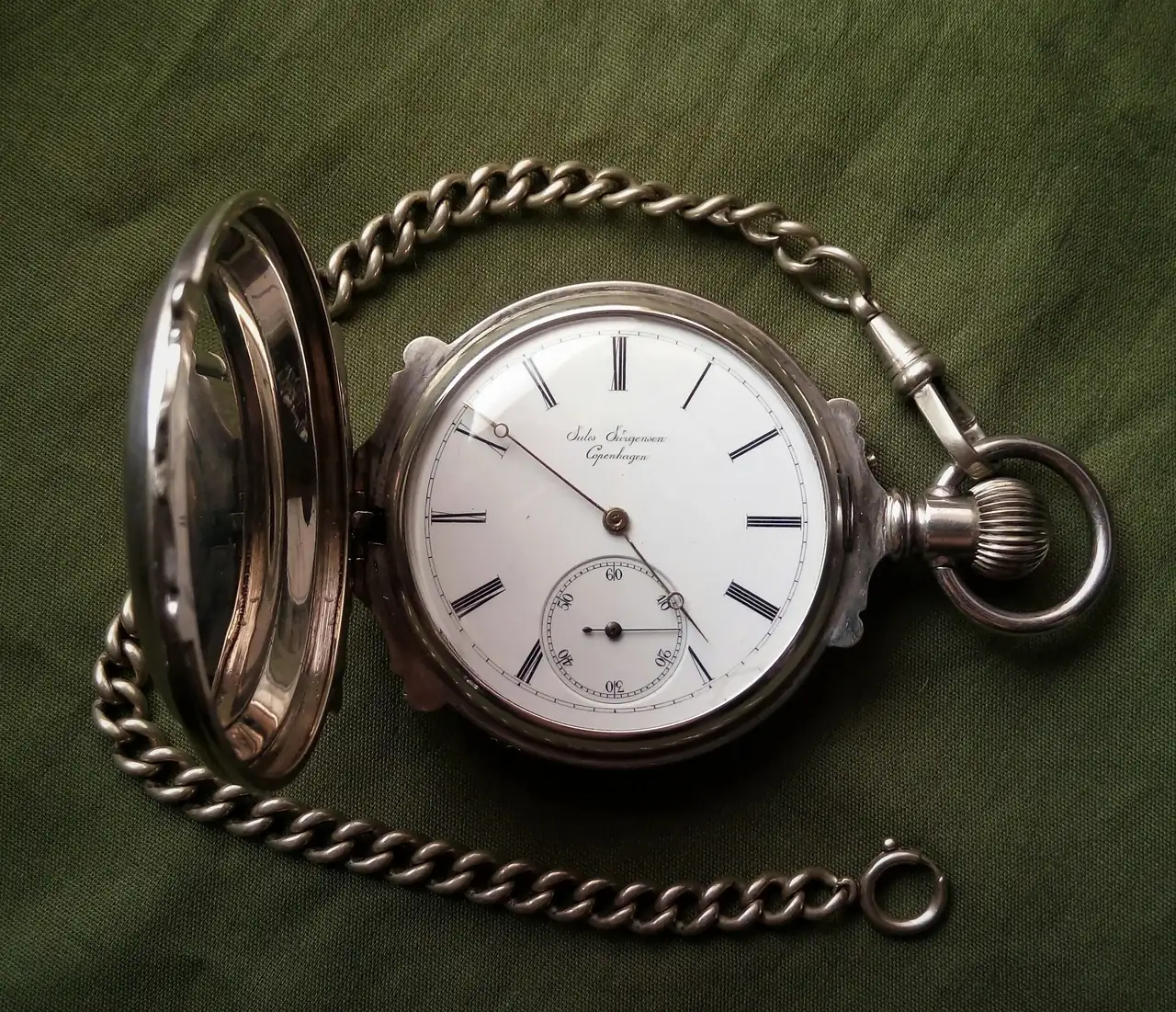

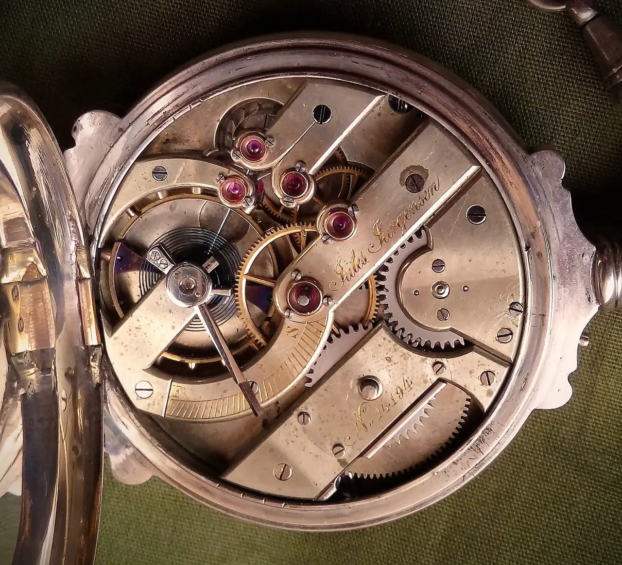

Sin embargo me gustaría citar que si por algo se les recuerda ahora a los Jürgensen es por haber creado el conocido "calibre Jürgensen" del que mi reloj es un buen ejemplo.

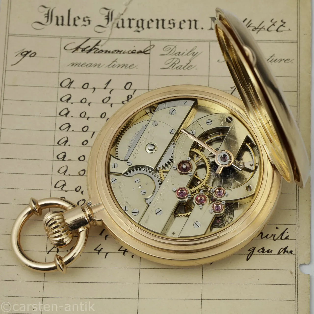

Ver el archivos adjunto 3155353
Fuente: https://horlogerie-suisse.com/

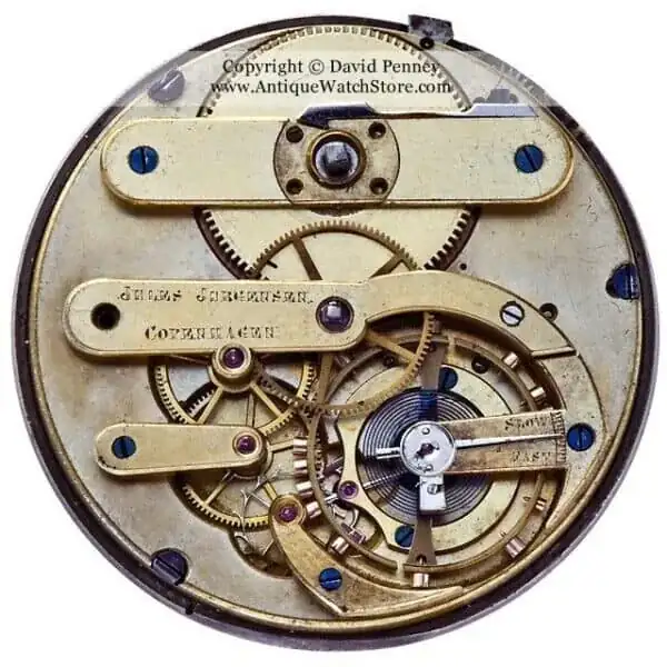

Este sería uno de los primeros movimientos con las plenas características que definen un calibre Jürgensen

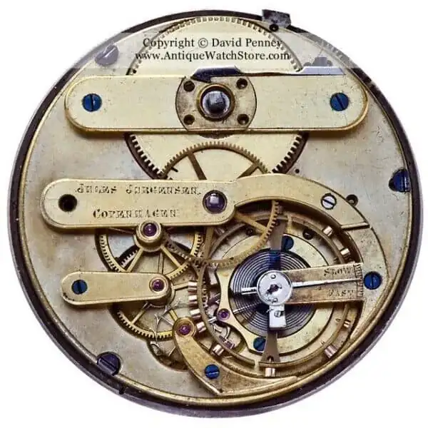

Ver el archivos adjunto 3155852
Fuente: David Penney Watches

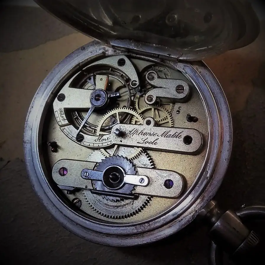

Es importante decir, que esta tipología de calibre lo encontramos en muchas marcas suizas de la época, en diferentes acabados y grados como podemos ver en otro reloj que tengo, para el mercado americano, firmado por Alphonse Matile (mucho más modesto) lo que nos lleva otra vez a otro concepto clave del sistema del établissage, el ebauche, que a su vez, vuelve a diluir el concepto moderno que muchos tenemos de "manufactura".

Un reloj antiguo siempre es una caja de sorpresa del que nunca terminas de averiguarlo todo y el reloj que estoy enseñando ya está cerca de los 150 años... así que rastreando y buscando encontré un reloj "hermano" del mío, muy cercano a su número de serie que tenía la documentación completa, resultó fascinante.
Ver el archivos adjunto 3160695
En ella, se documentaba con total claridad todo lo que hemos expuesto anteriormente, a saber: desde quien había fabricado cada componente del reloj, hasta su precio de coste.
