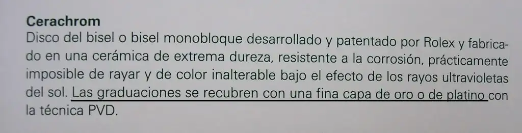

Hola compañer@s , he leído que los números y graduaciones del bisel cerámico del Sub son de Platino ó bien de Oro.¿Es eso cierto?, caso que sí me parece interesante ya que se trata de un metal muy valorado que le aportaría un valor adicional al reloj. En cuanto a la piedrecilla que marca las 12 ¿de qué material es? ¿es una pequeña perla??.

Los números del bisel de un 116610 LN están espolvoreados con platino. Los "aros" que rodean los índices son de oro blanco, así como el que rodea la perlita del bisel. Ésta, la perlita, no tengo ni idea de qué material es. A ver si alquien nos puede ayudar.

Pues si que lo son si, la numeracion de los biseles ceramicos "cerachrom de rolex" tanto del GMT como de los Subs y DS y para las versiones de acero son de platino y para los modelos de oro amarillo o mixtos son de oro amarillo, los bordes de los indices y las agujas para los modelos de acero son de oro blanco.
La perla del bisel no se de que material es, eso si está recubierta de chromalight para que sea visible en la oscuridad.

Si alguien me puede ilustrar sobre la técnica PVD (creo que utlilizada en los Pro-Hunter) es bienvenido.
