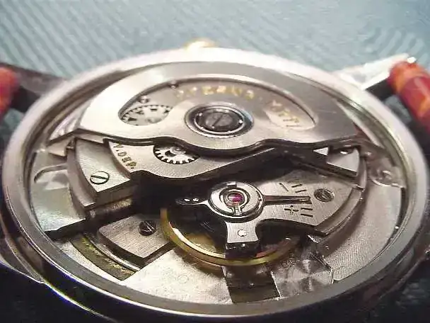

No lo llamemos "copiar" si no quieres, llamémoslo "adoptar diseños de terceros".
El 2824, clon del sw200, deriva, en muchos aspectos según gente más cualificada que yo, de los primeros movimientos Eterna-Matic, como el 1248 y otros, desarrollados, y algunos lanzados al mercado, antes de 1950. En esa época me temo que la relación entre Eterna y Sellita era ínfima, si es que existía.
