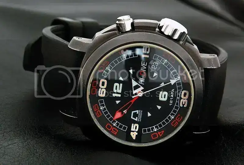

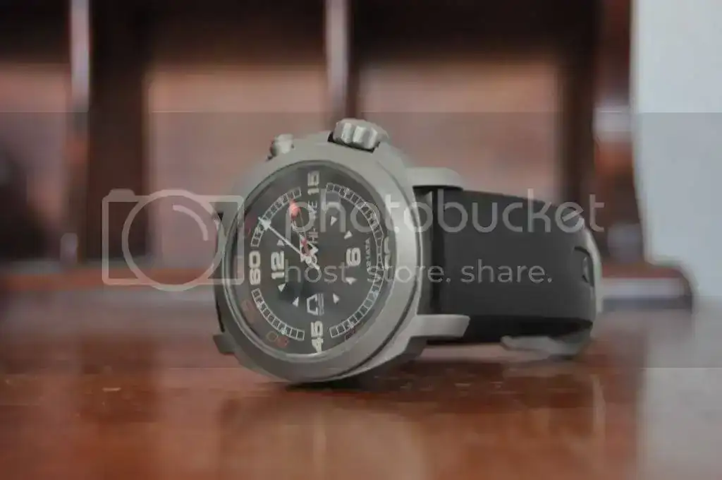

Aquí un ejemplo de tratamiento PVD negro que decidieron "arenar"...
Por lo leído, en el momento que intentes pulir el recubrimiento PVD, lo que ocurrirá es que desaparecerá John lo pone de manifiesto con las fotos, saludos.
