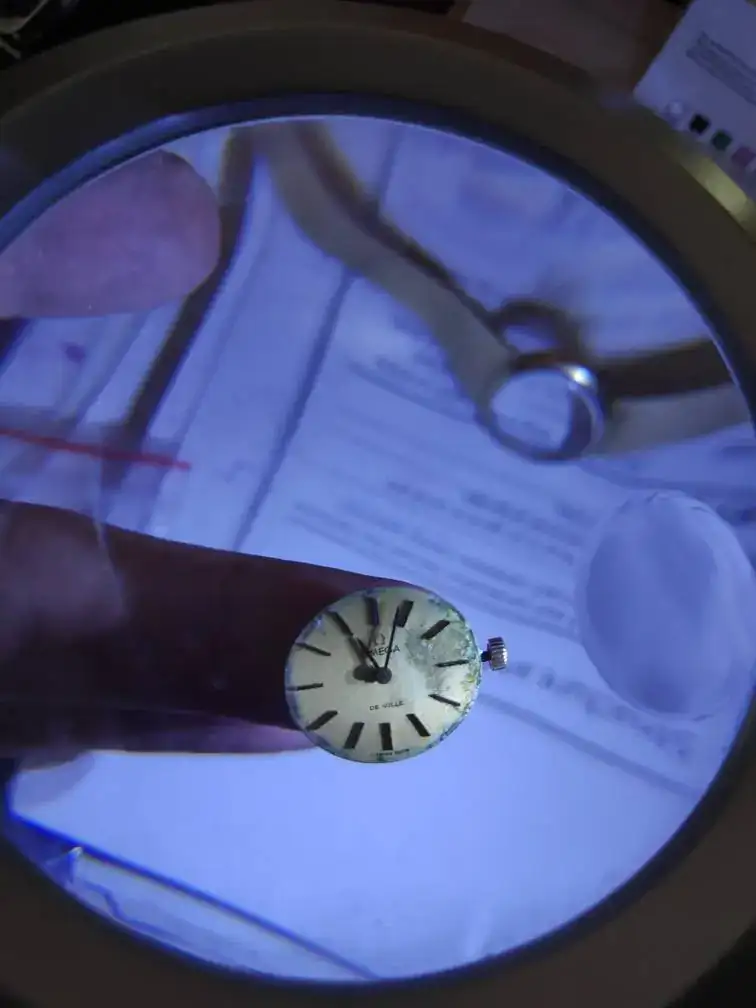

Hola compañer@s, vengo a vosotros porque la mamá de mi queridisima esposa me ha dejado el reloj por si se podía hacer algo, pero yo aparte de cambiar pilas, estrechar o agrandar armis y cambiar correas, no se mucho más.
¿Podríais decirme si se puede limpiar o dejar mas o menos bien, sabiendo que no hay mucha idea?

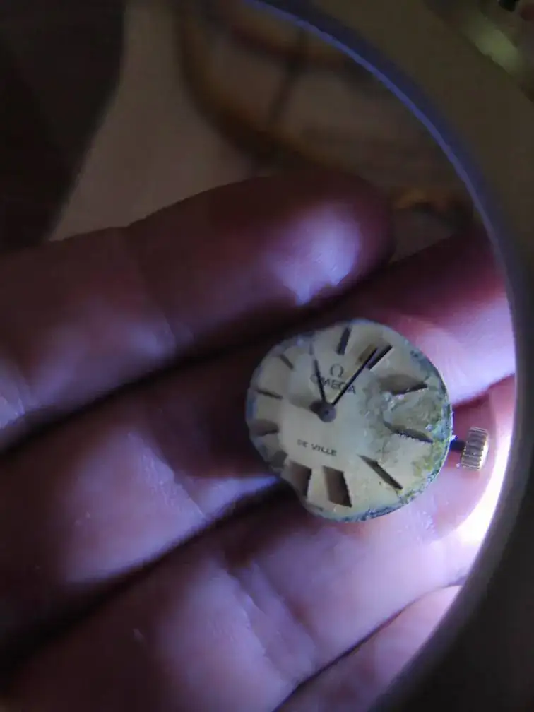

Hola Paisano... Imagínate que dejas tu coche en un garaje y al cabo de los años llegas y ves que en la carrocería le ha salido eso verde en la chapa....
Cuando lo limpias te das cuenta que la humedad y la corrosión a estropeado la pintura y ésta se levanta, y encima ves que la pintura deteriorada ha dejado expuesta la chapa y también se ha empezado a oxidar....
Qué haces ????
Claro... Llamar a Manolo... " el chapista "....
Manolo te lo dejará listo de chapa, pintura y te hará una revisión, con cambio de aceites incluidos....
En efecto, el problema no parece simple suciedad si no algo mas profundo y cualquier intento acabará en desastre, pero hay manitas privilegiadas cerca de ti. Pide audiencia porque un Omega clásico no se puede abandonar a su suerte sin luchar.
Mal apaño tiene esa esfera, amigo. Salvo llevarla a restaurar, claro.
Arreglo, lo que se dice arreglo no parece que pueda tener, lamentablemente. Habría que hacerla de nuevo y eso si no se desintegra la chapa que hay debajo de todo eso.
Si el reloj fuera mío compraría un movimiento completo en Ebay, que salen a precios muy razonables en los de señora, ya que muchas cajas de oro se han fundido. Solo hace falta esperar a que salga la pieza adecuada y a buen precio.

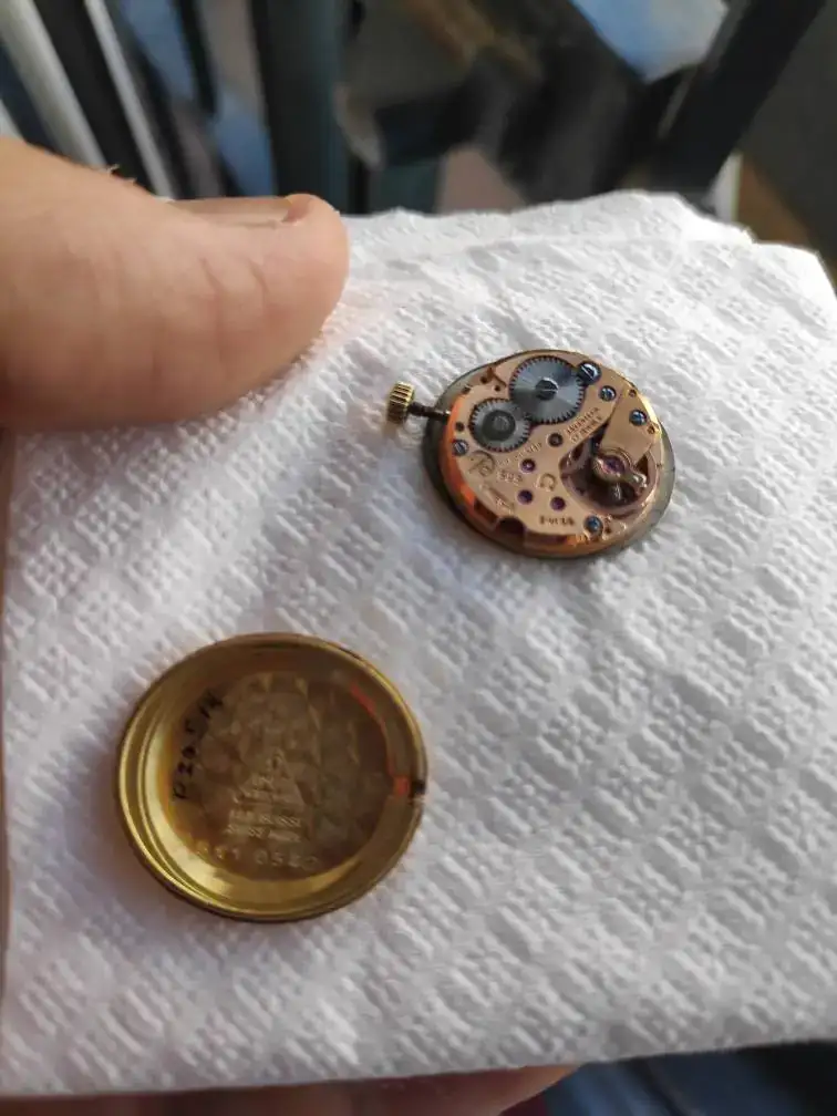

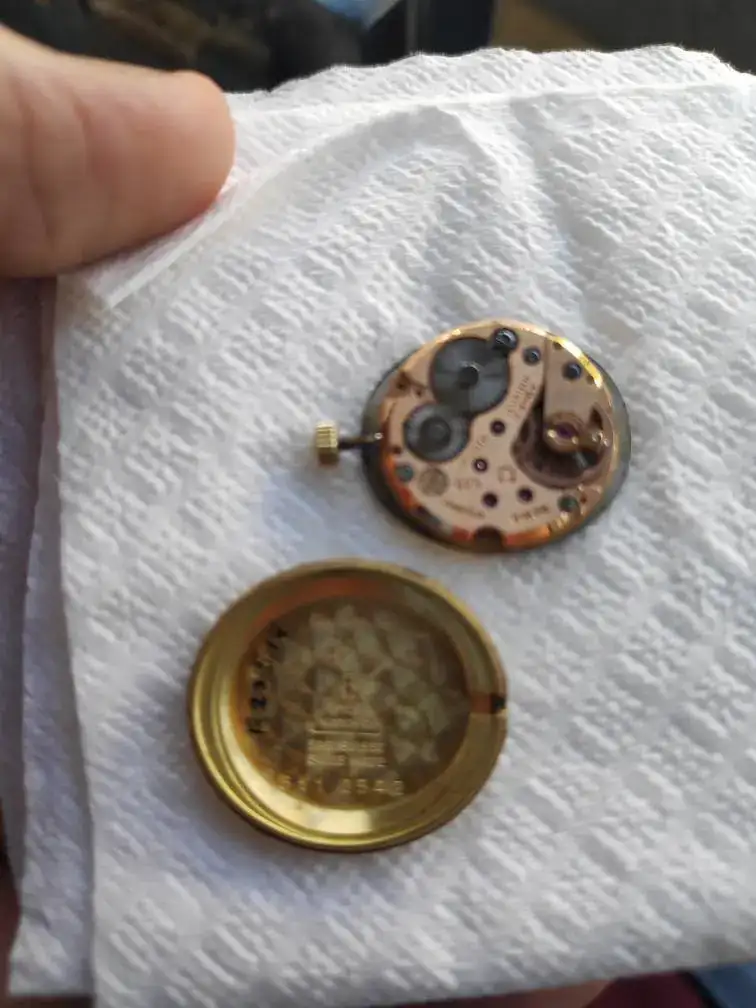

No lo se.compañero, cuando llegue a casa le hago fotos a la trasera y las pongo, muchas gracias a todos.
Sent from my POCOPHONE F1 using Tapatalk
Para saber qué modelo comprar tienes que tener en cuenta que sea del mismo calibre y también el diámetro de la esfera. La referencia del calibre la pondrá en la parte posterior.
Aquí puedes ver algunos modelos, pero no te precipites comprando, porque a veces salen a muy buen precio y en un estado casi como nuevos.

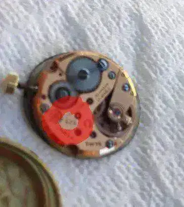

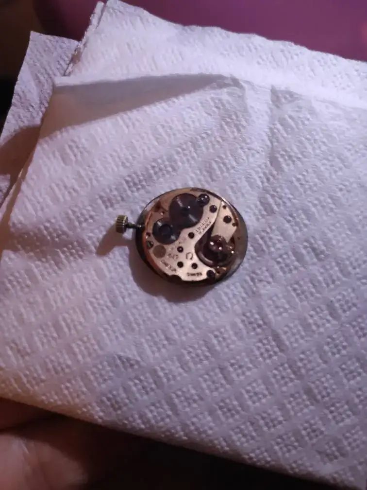

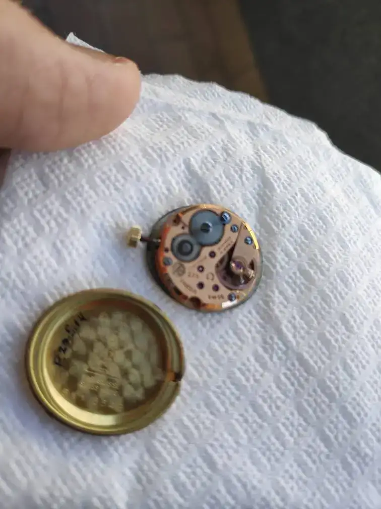

Qué dificil es fotografiar estas cosas con un movil, espero que se vean...
Todas borrosas...

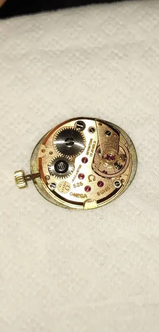

No se puede leer bien, pero parece de la familia 620, es así ??, si es así creo tener una esfera que te irá al pelo. Me envías un privado con tu dirección y te la hago llegar.
Se ve borroso, pero ¿podría ser un 625?
De todas formas, tú seguro que puedes leer el número dentro del círculo

Ahora parece que se ve mejor, me han dejado un movil mejor y vaya si se nota, jejeje.
El número es.625
