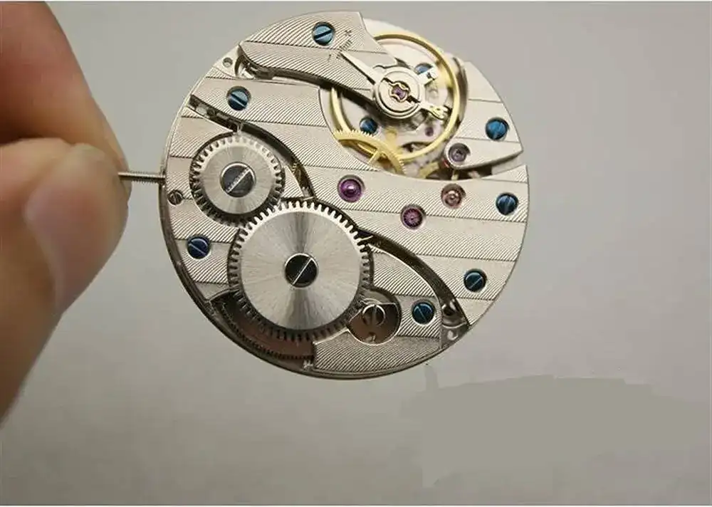

Si quieres algo por diversión y por aprender los Seagull clonicos de unitas ese tocho de bolsillo que ahora se usan para los grandes de muñeca tipo aviador o Marina militare son sencillos y al tener las piezas grandes es más fácil practicar. Todo esto es en teoría por que de esto controlo poco y solo lo sé de oídas
En realidad quiero chino auténtico como el Tongji. Si dices que con Tongji es bastante entonces me lo apunto como definitivo para pedirlo, no creo que sea muy caro. ¿No sé qué tal te parece el Shanghai ZSH SS7?
El que dices de Seagull clon de Unitas creo que es el ST36 que es el clon del Unitas 6497/98, el que lleva la segundera pequeña al lado contrario que la corona (corrígeme si me equivoco) y 17 rubíes. Ese ya le tengo en mi lista de deseados.
